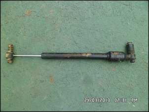

    Sempre achei que o amortecedor de direção de Troller é muito fraco para absorver os desbalanceamentos dos pneus grandes, e, também o impactos das trilhas.
    Já quebram dois amortecedores.
    Agora um amigo recomendou o amortecedor de direção da Toyota Bandeirante.
    É bem reforçado e requer pouca adaptação.
    Com mais esta modificação o Tarja Preta está ficando bem melhor. Agora tenho mais controle do jipe, consigo dirigir entre 100 a 120 Km/h com mais confiança.
    A primeira foto é do amortecedor original do Troller e a segunda foto é do amortecedor da Band instalado no Tarja.

    Eu não sei o nr, mas vou ver e posto depois, porém é fácil de comprar. Acho que a marca é Cofap. Este amortecedor vem com dois pinos nos olhais.
    Aqui em São Paulo a Toyomax é especializada em Toyota e tem bons preços. A loja Josewal, Popa e Toyoplen também vende este amortecedor.
    Este amortecedor é usado nos CJs também. Há um kit pronto para adaptação nos CJs.
    Este amortecedor é mais barato que o do Troller.
    Há várias formas de adaptar no Troller. Tem gente que tira um dos pinos e coloca calços na outra extremidade.
    Eu apenas repassei os furos de fixação. Eu tive que aumentar os furos para entrar os pinos. Depois foi só apertar os parafusos.

    Esse amortecedor da Toyota vem com dois pinos em CADA olhal ou os dois pinos ficam somente em um dos olhais e no outro é o parafuso de fixação?
    Um pino em cada olhal. Este pino tem uma rosca. Achei a foto no mercado livre:
    Amortecedor Direção D 20 Toyota Bandeirante D 10 Cofap Troca - R$ 180,00 no MercadoLivre
    Citação Postado originalmente por jrmotta Ver Post
    Tem que alargar muito os furos de fixação dos pinos, no Troller? E os furos dos parafusos, tem o memso diâmetro ou também tem que alargar?
    Os pinos/parafusos do amortecedor tem o diâmetro maior que os furos do Troller.
    Eu não medi, mas foi um pouco maior. Acho que 1mm.

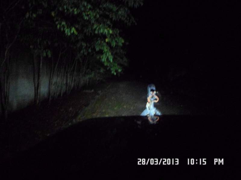

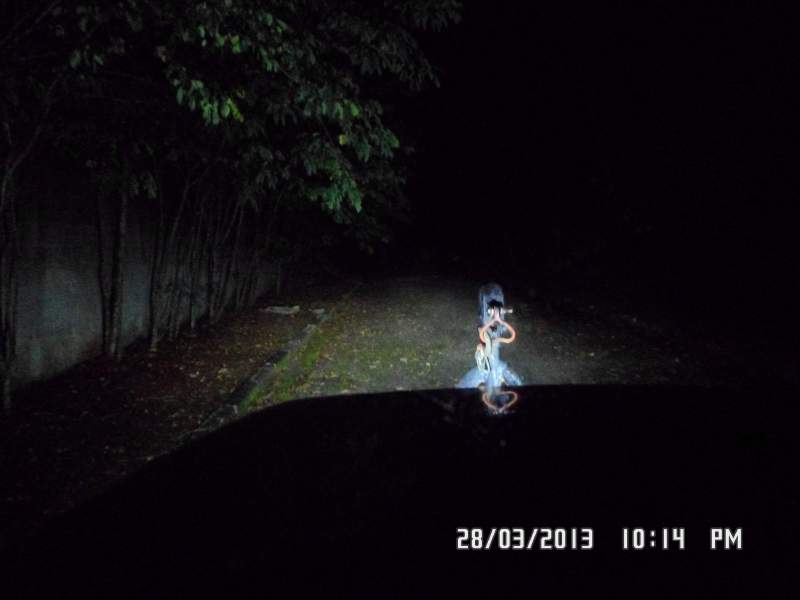

    Eu acho que os faróis auxiliares na frente do jipe, são apenas decorativo, porque ao passar no primeiro atoleiro eles enchem de lama, e ficam inutilizados, e, as vezes enchem de água, quando submersos.
    Estes faróis auxiliares também atrapalham a ancoragem lateral durante a trilha e atrapalham quando é necessário encolar o cabo no parachoque. Sem falar nos cipós que podem arrancar facilmente este faróis.
    Eu uso apenas os faróis originais com lâmpada de Xenon. As lâmpadas de Xenon são econômicas, gastam pouco energia e não aquecem tanto o vidro (policarbonato), diminuindo o choque térmico.
    Elas também iluminam muito. A luz é clara, sendo o ideal para trilhas, porque na trilha tudo é muito escuro, não tem nada para refletir a luz.
    Segue as fotos que fiz em um local bem escuro.
    Uma foto foi com farol alto e a outra foi com farol baixo. Nas fotos não deu para perceber a diferença, mas existe uma diferença.

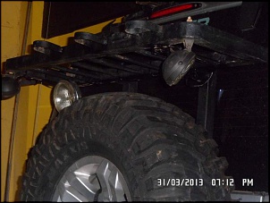

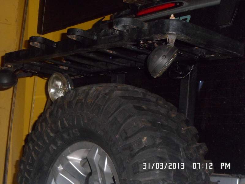

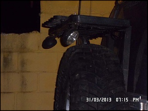

    Iluminação para trilhas noturnas
    Por várias vezes eu abri a porta do jipe na trilha, e, ao descer, cai em um barranco à noite.
    Quando entro no jipe eu retiro a lanterna da cabeça e a desligo, senão os vidros viram espelho, e consequentemente não dá para enxergar.
    Ao descer novamente, esqueço de pegar a lanterna, e aí, começa toda a dificuldade para caminhar ao entorno do jipe.
    Para melhorar a praticidade, eu instalei dois faróis auxiliares no bagageiro traseiro focando a lateral do jipe.
    Vejam as fotos abaixo. As duas fotos estão com farol dianteiro de Xenon ligado. Uma foto está com o farol auxiliar ligado e a outra está com farol auxiliar desligado.
    Veja quanta diferença. Fica tudo iluminado ao entorno do jipe.
    As vantagens são as seguintes:
    Estes faróis auxiliares não incomodam quem vem atrás. Muito pelo contrário, ele auxilia o zeca do jipe de trás. Pode e deve ficar ligado continuamente.
    Estes faróis iluminam a lateral, permitindo ao motorista enxergar melhor as erosões laterais e a posição dos pneus.
    Estes faróis não enroscam em árvores e cipós, como aqueles colocados no teto.
    Estes faróis não sugam de barro, devido a localização.
    Aqui fotos da instalação:
