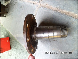

    Receita para aumentar a vida útil da bucha do semi eixo.
    1- Fazer um furo no semi eixo de 4 a 5mm para a graxa passar para o centro da manga de eixo.

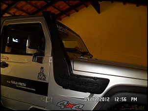

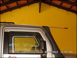

    Snorkel Tarja Preta
    Segue as fotos do snorkel.
    Troller TARJA PRETA-sam_2527.jpgTroller TARJA PRETA-sam_2529.jpgTroller TARJA PRETA-sam_2528.jpg
