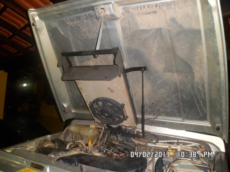

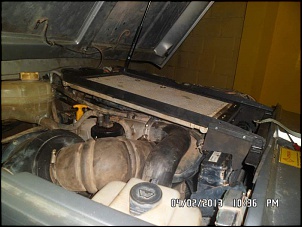

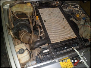

    Instalei o condensador do ar condicionado sobre o motor para não encher de barro.
    Troller TARJA PRETA-sam_3128.jpgTroller TARJA PRETA-1.jpgTroller TARJA PRETA-2.jpgTroller TARJA PRETA-sam_3126.jpgTroller TARJA PRETA-sam_3127.jpg

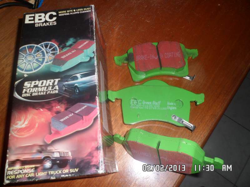

    O Tarja Preta ganhou pastinhas ESPECIAIS.

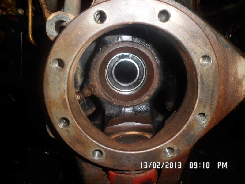

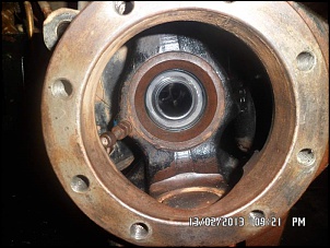

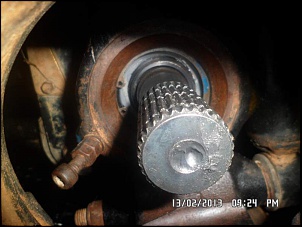

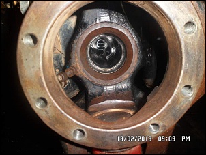

    Segue fotos da instalação do rolamento no semi eixo:
    Troller TARJA PRETA-1-tubulao.jpgTroller TARJA PRETA-2-rolamento.jpgTroller TARJA PRETA-3-retentor.jpgTroller TARJA PRETA-4-anel-ela-stico.jpgTroller TARJA PRETA-5-semi-eixo.jpg

    [QUOTE=sergiocavallaro;1870054]Instalei o condensador do ar condicionado sobre o motor para não encher de barro.
    Sergio. Gostei da tua idéia. Vais fazer algum scoop no capo ou achas que vai refrigerar bem sem abertura?
    abraco
    T4 2.8 K16 37´ 200% Lona
    T4 3.0 rally
  • #81
    Usuário Avatar de sergiocavallaro
    15/11/2009
    Cotia/SP
    361
    [QUOTE=Vermeio;1870657]
    Citação Postado originalmente por sergiocavallaro Ver Post
    abraco
    Ainda estou fazendo alguns ajustes.
    Não estava resfriando bem o condensador no transito. Agora eu mudei o sentido de rotação da ventoinha. Fiz um teste na garagem e ficou bom. Durante a semana eu vou testar no transito.
    Não pretendo e acho que não vai ser necessário fazer um abertura no capo, porque tem um canal de ar que começa na frete antes do radiador do motor e passa sob o capo e o condensador.

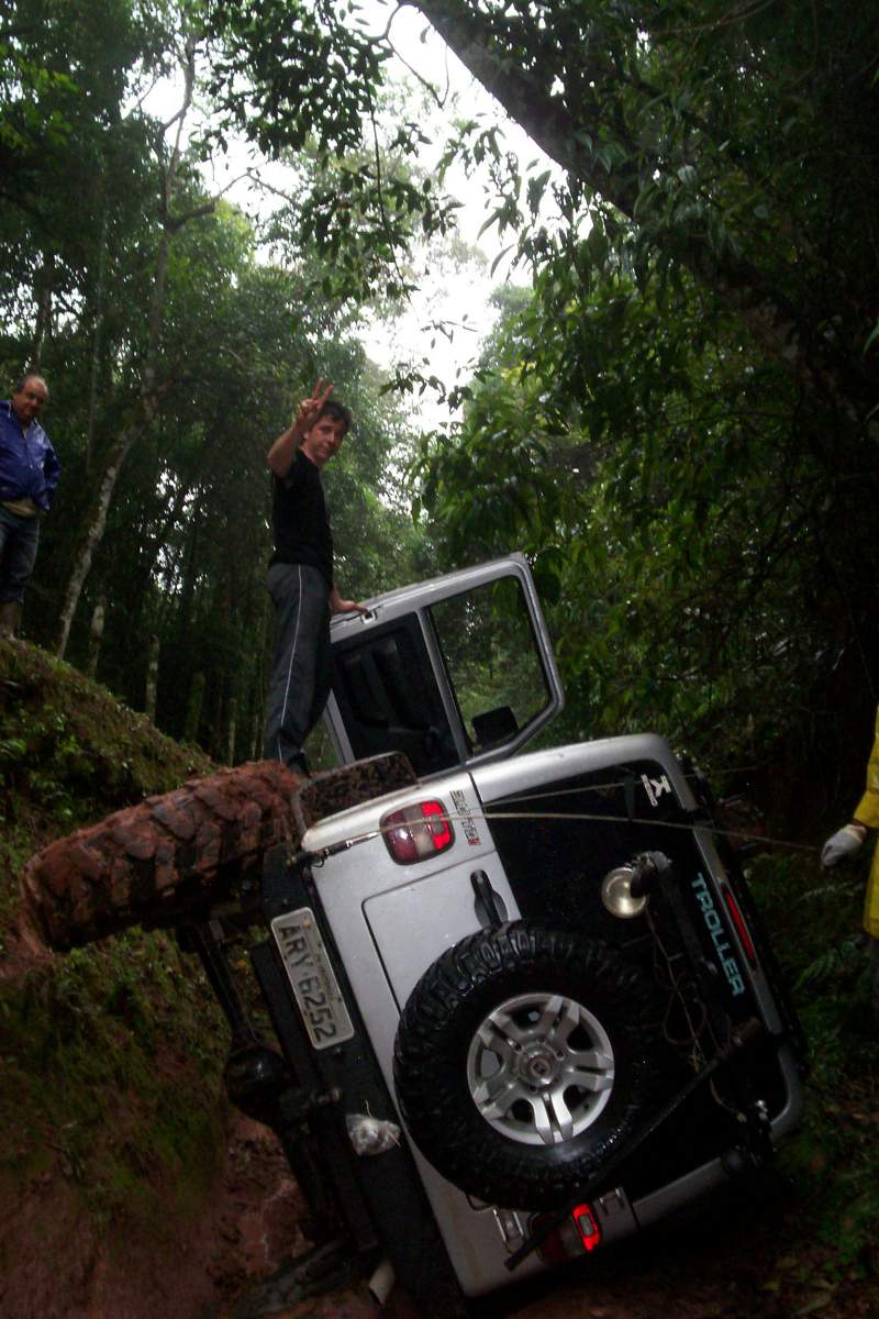

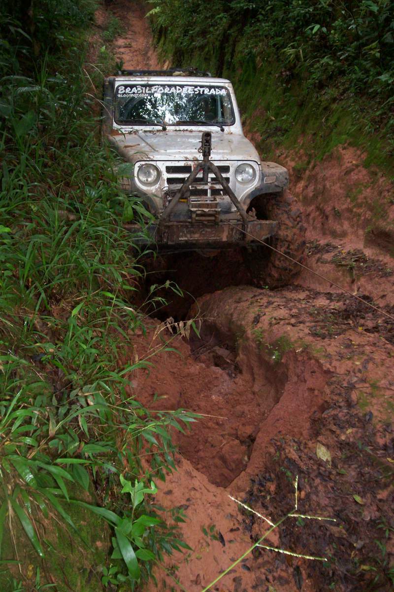

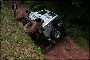

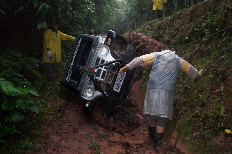

    O Tarja virou um pouco, mas não quebrou nada. O vidro quebrou em outro local.
    Fotos da Trilha do Buraco do Camel.
    Troller TARJA PRETA-camel-13-03-16-013.jpgTroller TARJA PRETA-camel-13-03-16-021.jpgTroller TARJA PRETA-camel-13-03-16-025.jpgTroller TARJA PRETA-camel-13-03-16-029.jpgTroller TARJA PRETA-camel-13-03-16-031.jpgTroller TARJA PRETA-camel-13-03-16-039.jpgTroller TARJA PRETA-camel-13-03-16-052.jpgTroller TARJA PRETA-camel-13-03-16-055.jpg
