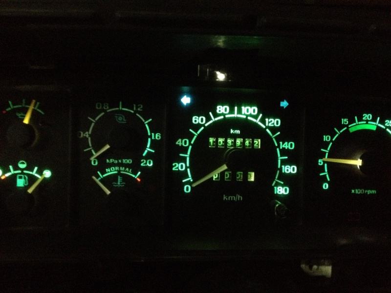

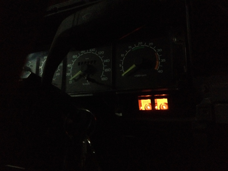

    Luzes Led no Painel

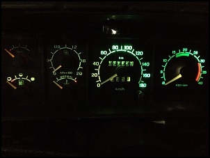

    Bem o teimoso aqui resolveu testar as luzes led no painel e até certo ponto elas dão certo.
    Foi necessario "ajustar" os contatos da lampadas para que dessem contato com o soquete, coisa muito simples feito com a mão mesmo.
    A iluminação em si não muda muito, o fundo do painel já é verde, então qdo se elimina a cor amarela do bulbo ele acaba ficando um verde mais claro, quase azul, mas ainda verde.
    Ficam tb um pouco mais fortes.
    Nessa foto o lado direito está com led e o esquerdo com bulbo.

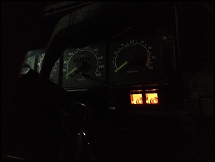

    O que mais me incomoda nesse painel é o canto escuro da pressão do óleo.

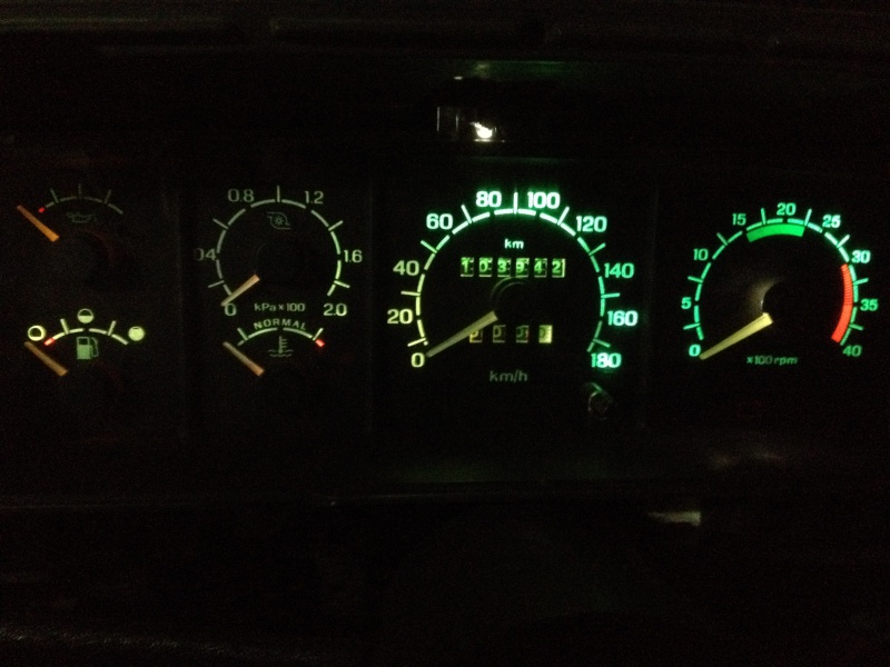

    No caso das luzes da seta, elas não ficaram legais, pois essas sim ficaram totalmente azuis.
    Outra coisa, não sei porque ela está dando retorno, então no painel o lado oposto que vc acionou tb pisca mais fraco.

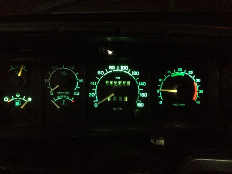

    E por fim o dimmer não funciona mais...rolou pra um lado liga rolou pro outro desliga. Isso me incomodou, não que eu fique alterando a regulagem, mas sei lá, não gostei não.
    Minha conclusão é que não vale a pena a troca, hj a noite volto com os bulbos.

    Muito bom, quanto ao LED, eu já suspeitava de tudo isso, e minha opinião cada vez mais é, LED em carro, que não é original, ou fica gambiarra, fica diferente, ou parecendo tunning, eu mesmo to voltando tudo para halogena.
    Quanto ao Dimmer, é porque o LED não varia tão bem o seu brilho, é uma faixa menos perceptível, e se não der uma tensão minima, ele não ascende.

    Amigo, fazendo com paciencia e capricho fica uma coisa bem bacana.
    Da uma olhada em como é o painel da Xterra original...
    e como ficou o painel da minha que fiz mudanca pra LEDs.
    F1000 4x4 1997 - Sucatona + Branquinha-977537_631544356875024_1013380817_o.jpg
