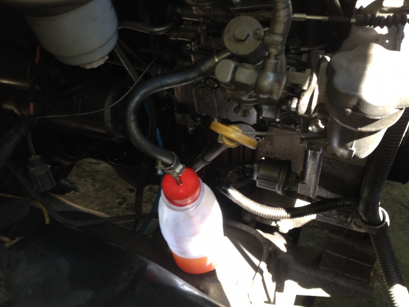

    Preciso de ajuda pessoal.
    Parei a Branca na rampa da casa da sogra, ela não passa mais no portão da garagem, e agora ela não pega.
    Descarto a possibilidade de praga da sogra porque ela não vê a hora deu tirar a "tralha" do jardim.
    Ela estava na reserva, então a primeira coisa que pensei foi que faltou diesel em função da inclinação, comprei um galão de 20 litros, mas mesmo assim não puxou, qdo soltei a mangueira da linha perto da bomba estava seca.
    Fiz uma gambiarra com uma garrafa de 1 litro, sangrei os bicos, estavam com ar....qdo sangrei não chegou a esguichar muito diesel, só respingou mas foi constante.
    Será que tem ar em outro lugar? De qualquer maneira ela já puxou 1,5 litros da garrafinha, provavelmente foi pro tanque pelo retorno.
    O mais estranho é que não deu nem sinal, nada, nada,.....
    Alguem tem alguma idéia do que pode ser??
    []'s parado!

    A vez que tive este problema fiz o mesmo da garrafinha e sangrei pegou e foi bem no portão de casa hehehehe. Ela tem bomba manual? se não tiver poe a garrafa na entrada da injetora e arruma alguém pra arrastar.

    Meu amigo, tive esse problema no Q20b do engesa... Tanque sujo e tendo pouco diesel, o pescador puxa sujeira... Vai lá na bomba auxiliar e tira ela, vê se tá suja e limpe-a... Se não, é a linha entre o tanque e a bomba auxiliar...
    Boa sorte. abraço.
    A garrafa está justamente na entrada da bomba.
    Não tem jeito de arrastar, a entrada do portão é numa curva fechada em uma estrada movimentada, para tirar, tem que puxar com guincho e tenho que interditar a via!! Uma merda!!
    Boa sorte. abraço.
    O tanque tá limpo, intalei a menos de 5.0000 km e foi muito bem lavado.
    Não consigo pensar onde pode ser o problema.

    Vc abriu um bico cada vez? Que situação.

    Baratti, abre o primeiro bico injetor. Depois pega uma lata de WD40 ou similar, abre o filtro de ar e borrifa dentro. Em seguida acione a partida e vá alimentando o motor com o WD40 borrifando no coletor de admissão/filtro de ar. Ele entrará em funcionamento queimando o WD40 até puxar o diesel. Quanto ela estabilizar o funcionamento, feche o bico injetor.

    Esta do Wd é boa também, funciona com qualquer desengripante. Ela tem bateria ainda? Poe 1a e faz ela sair na rua ai da pra rebocar.
    Ainda sim acho que vc deve conferir o filtrinho.... Não custa tirar essa tampinha aí na bomba... E depois abra todos os bicos, dois de cada vez...

    Vamos lá.
    Dei uma olhada agora e a garrafa estava vazia, achei que estivesse furada, mas não, acho que fez pressão e em função da posição do tanque desceu o diesel pra ele.
    A bateria arriou, retirei agora e vou levar pro meu trabalho para dar uma carga.
    Amanhã volto pra cá com mais um galão de 20 litros e tento com o WD, pensei que só podia usar isso pra gasolina, em função da centelha.
    []'s indo pra casa no carro da tia!!
    ok, checo isso amanhã tb e sangro novamente.
