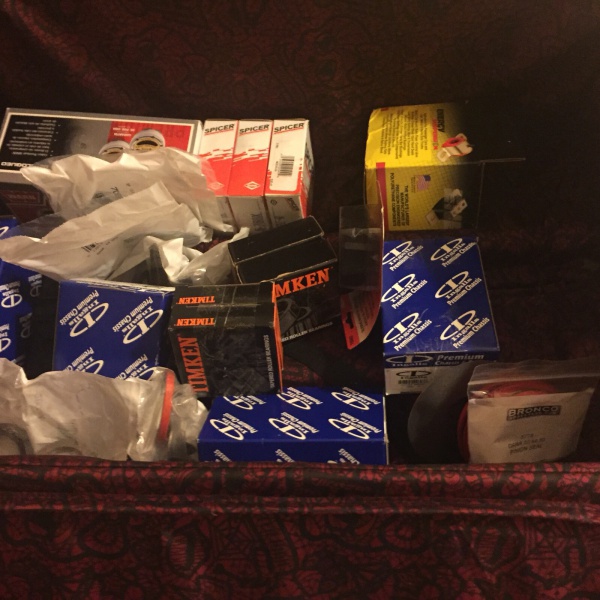

    Então lá vai:
    Praticamente tudo que preciso de peças para colocar ela pro rodar no 4X4.
    Que Deus me ajude com o dolar e que minha esposa não descubra!!!!
    []'s vamo que vamo!!

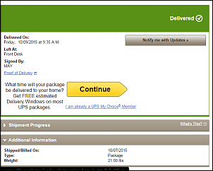

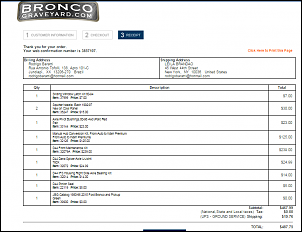

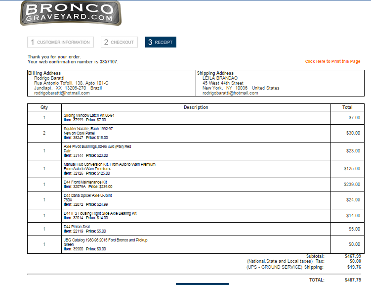

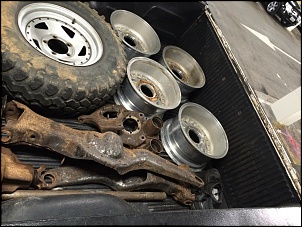

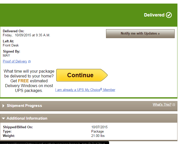

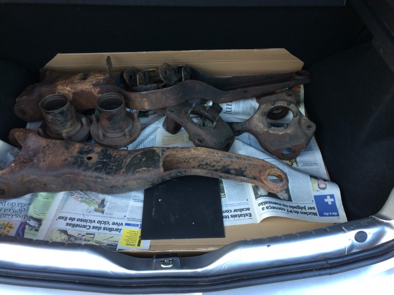

    Encomenda chegou no destino, deve estar em mãos dia 21 qdo meu camarada volta.

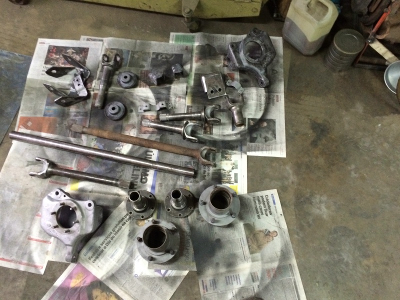

    Enquanto isso vou dando um trato no eixo (limpeza e pintura).

    As peças devem chegar amanhã.

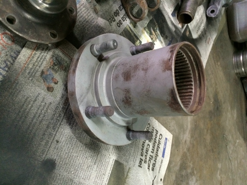

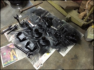

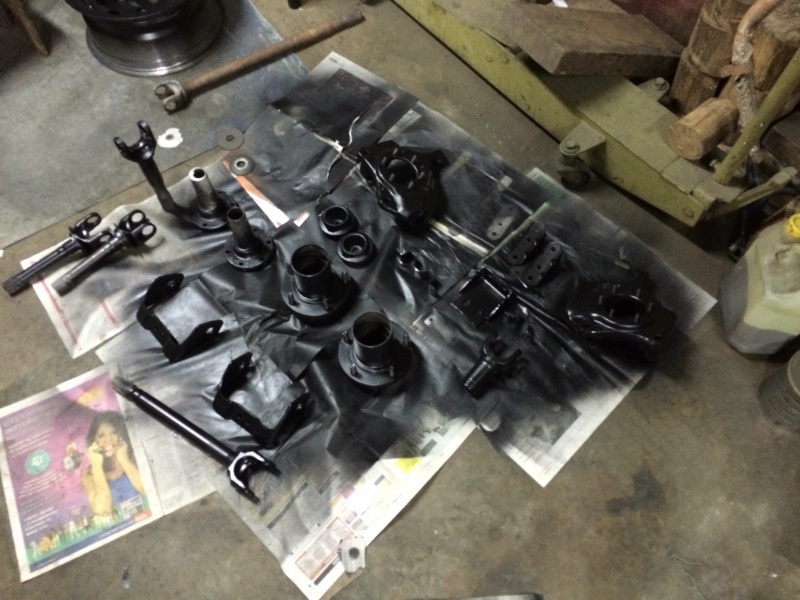

    Esse find's com a ajuda do amigo Scacca jateie e pintei as peças menores do eixo.
    F1000 4x4 1997 - Sucatona + Branquinha-img_0801.jpg F1000 4x4 1997 - Sucatona + Branquinha-img_0792.jpg
    F1000 4x4 1997 - Sucatona + Branquinha-img_0802.jpg F1000 4x4 1997 - Sucatona + Branquinha-img_0803.jpg
    F1000 4x4 1997 - Sucatona + Branquinha-img_0804.jpg F1000 4x4 1997 - Sucatona + Branquinha-img_0806.jpg
    Faltam as carcaças que não couberam na cabine e estão muito ruins para lixar/escovar na mão ou na esmeriladeira.

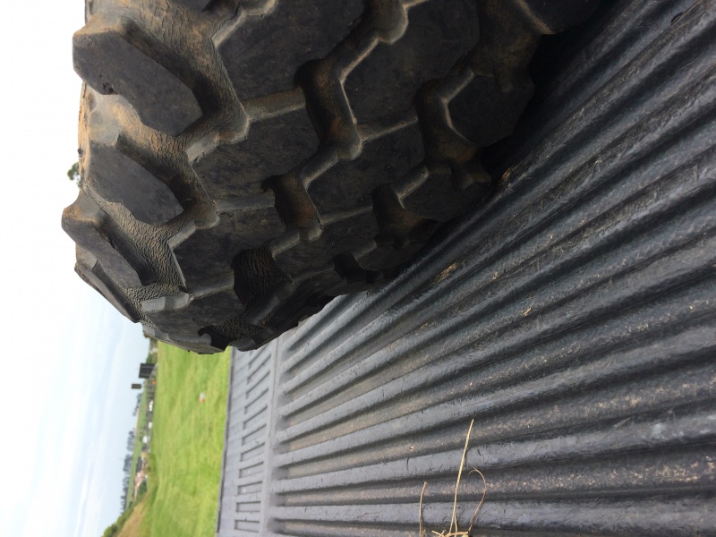

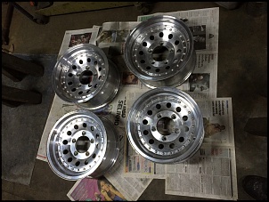

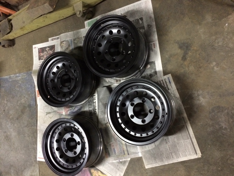

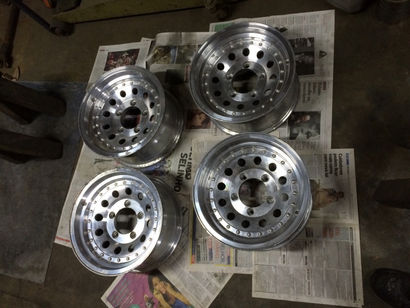

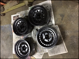

    Outra coisa, na semana passada fui buscar adubo organico de alta qualidade e fez uma bolha num dos Black Star.
    Vou precisar de um jogo de pneus novos, então que venham os 35 para as rodas Orion.
    F1000 4x4 1997 - Sucatona + Branquinha-img_0740.jpg F1000 4x4 1997 - Sucatona + Branquinha-img_0736.jpg
    F1000 4x4 1997 - Sucatona + Branquinha-img_0793.jpg F1000 4x4 1997 - Sucatona + Branquinha-img_0794.jpg
    Vamos que vamos!!!

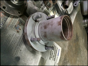

    Baratti, poderias medir o diâmetro externo dos flanges das rodas dianteiras? Não tenho certeza se tem 150 ou 155mm. Mas preciso mandar 2 flanges pra reduzir no torno e se puderes confirmar eu te agradeço.
    19/06/2005
    Maringá/PR
    4,204
    Agradecimentos: 24
    Edin,
    Ajuda ai a entender a medida que vc precisa.
    Flange da roda dianteira????
