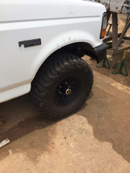

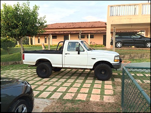

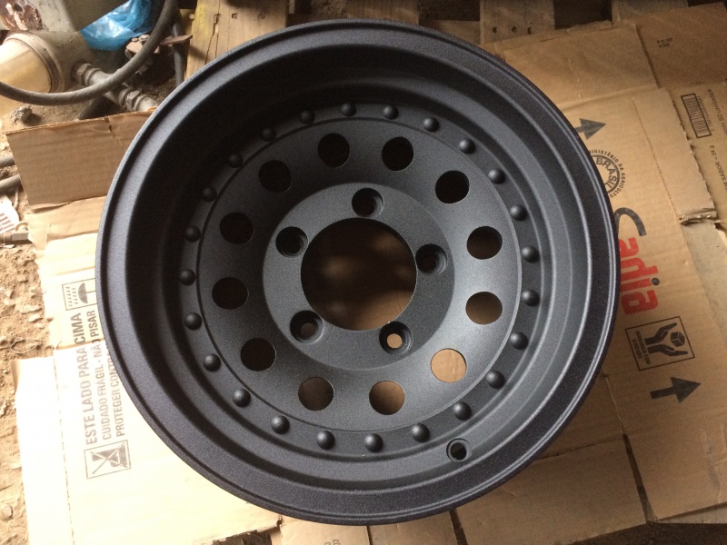

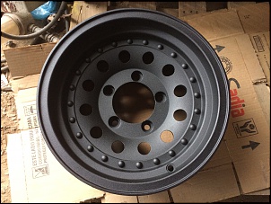

    Atualizando as coisas por aqui.

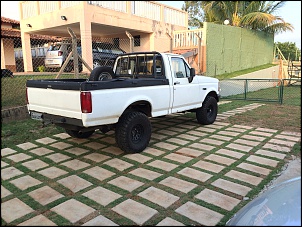

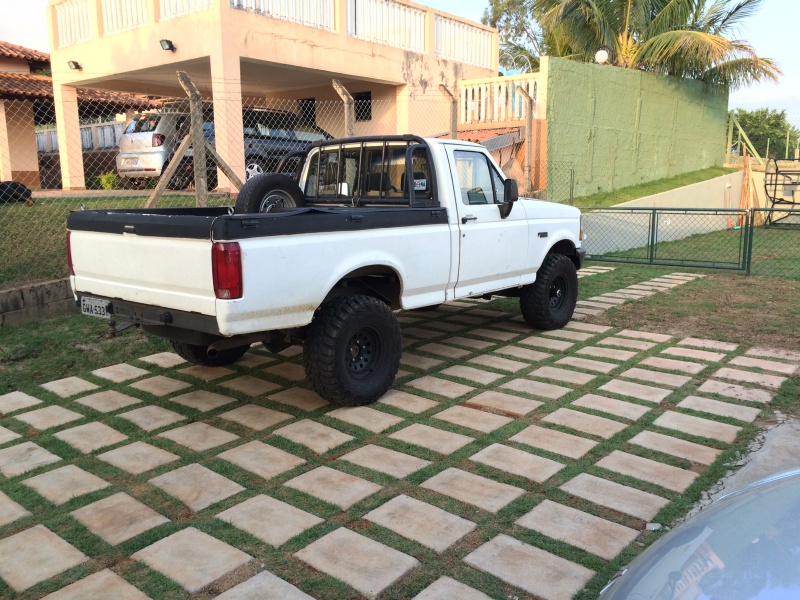

    A pintura das rodas não ficou boa e mandei pra eletrostatica, agora sim ficou coisa fina.

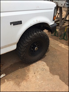

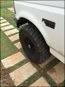

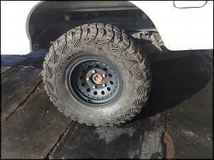

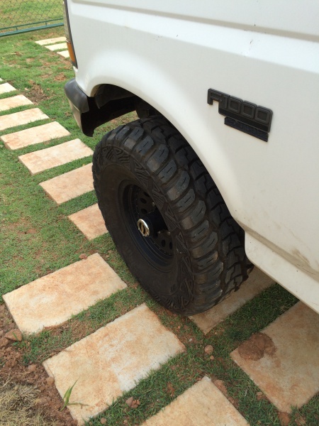

    A Branca ganhou tb pneus novos Kumho 33x12,5R15.
    F1000 4x4 1997 - Sucatona + Branquinha-img_1016.jpg F1000 4x4 1997 - Sucatona + Branquinha-img_1025.jpg

    Ai sim ficou serviço de primeira!!! Abraços

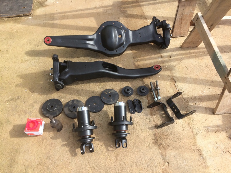

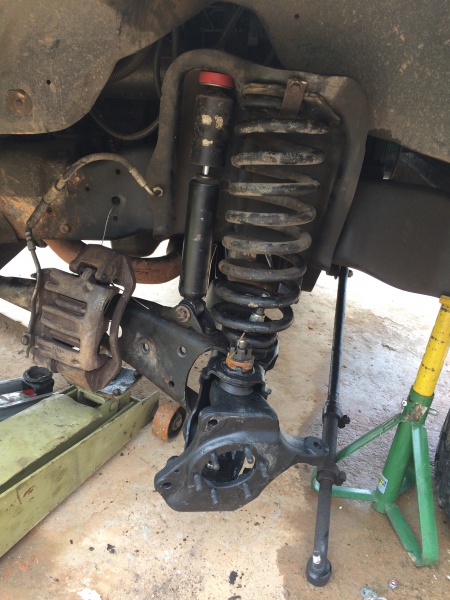

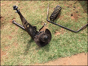

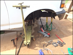

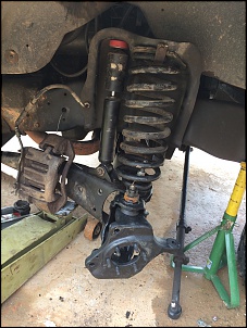

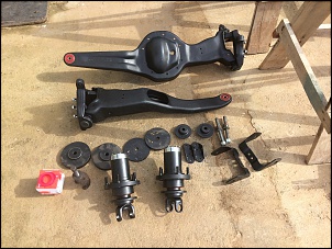

    Eixo 4x4

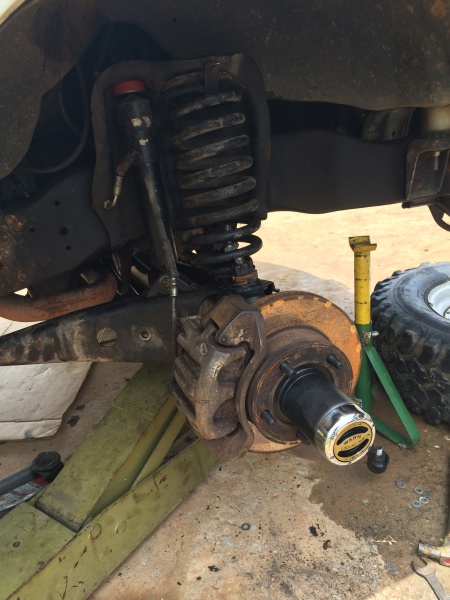

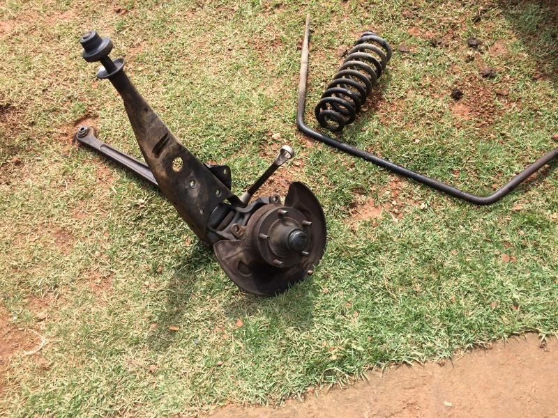

    Dando sequencia comecei a montagem dos eixos 4x4, mas vai continuar 4x2 por um tempo.
    A grana acabou e ainda preciso de cardan, semi eixo e relação traseira.
    Pivos e rolamentos montados no eixo.
    Agora o transplante, o novo eixo aumentou a altura em 5 cm.
    F1000 4x4 1997 - Sucatona + Branquinha-img_1100.jpg F1000 4x4 1997 - Sucatona + Branquinha-img_1101.jpg F1000 4x4 1997 - Sucatona + Branquinha-img_1102.jpg F1000 4x4 1997 - Sucatona + Branquinha-img_1106.jpg F1000 4x4 1997 - Sucatona + Branquinha-img_1113.jpg F1000 4x4 1997 - Sucatona + Branquinha-img_1118.jpg
    Amanhã monto o outro lado, preciso comprar alguns parafusos para terminar.
    Depois segue para cambagem, balanceamento e alinhamento.

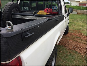

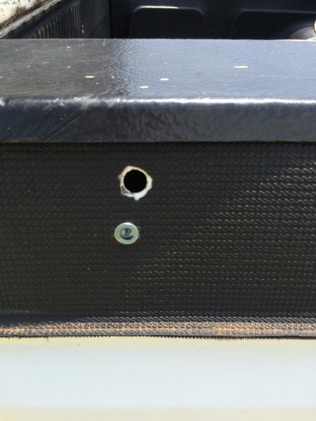

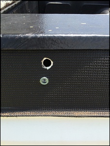

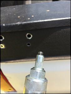

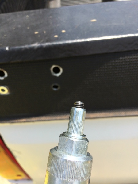

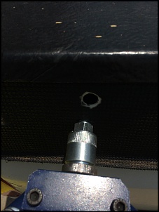

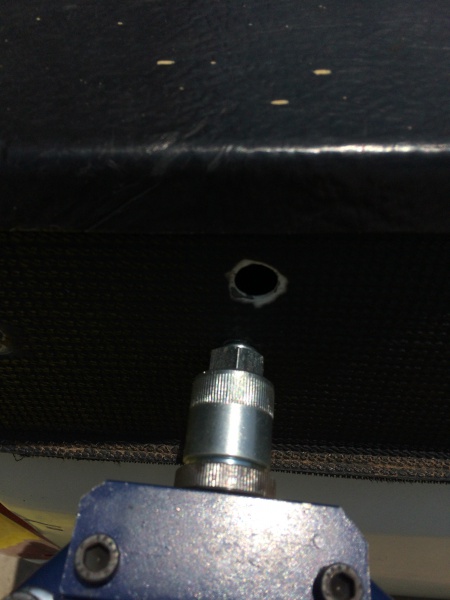

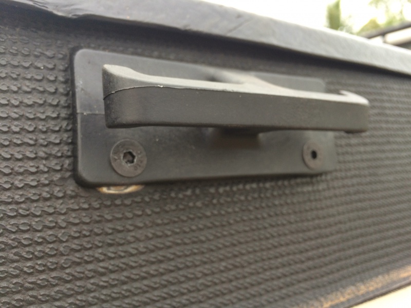

    Ah, tb rebitei os ganchos da caçamba esses tempos atras.
    Troquei os parafusos de 5 mm por 6 mm alen.
    F1000 4x4 1997 - Sucatona + Branquinha-img_0930.jpg F1000 4x4 1997 - Sucatona + Branquinha-img_0931.jpg F1000 4x4 1997 - Sucatona + Branquinha-img_0932.jpg F1000 4x4 1997 - Sucatona + Branquinha-img_0971.jpg F1000 4x4 1997 - Sucatona + Branquinha-img_0970.jpg
    MUito legal, parabéns, essas ''porcas rebites'' (não sei o nome) me deu umas ideias, pena que que não encontro por aqui, se tivesse umas 6, 8, 10mm seria excelente, precisa de ferramenta especifica para fixar ?

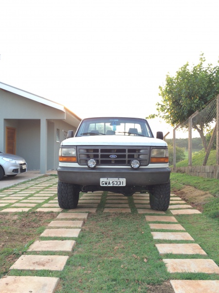

    Grande Rodrigo! Agora tá top! Com os cubos dianteiros de 4x4 já ganhou o respeito de quem olha nas ruas!
    19/06/2005
    Maringá/PR
    4,204
    Agradecimentos: 24
    Valeu pessoal!

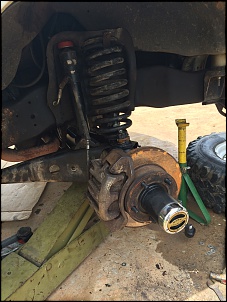

    Hj terminei o serviço do lado esquerdo sem grandes problemas, 3 horas de serviço.
    Amanhã levo para alinhar, balancear e cambagem!
    Depois voi garimpar nos ferros velhos a relação 3,07:1 para o braseixos 405 traseiro, vou precisar tb do diferencial, pois muda a altura pro meu atual.

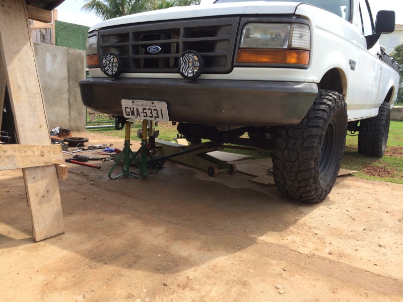

    19/06/2005
    Maringá/PR
    4,204
    Agradecimentos: 24
    Amanhecer hj em Itupeva

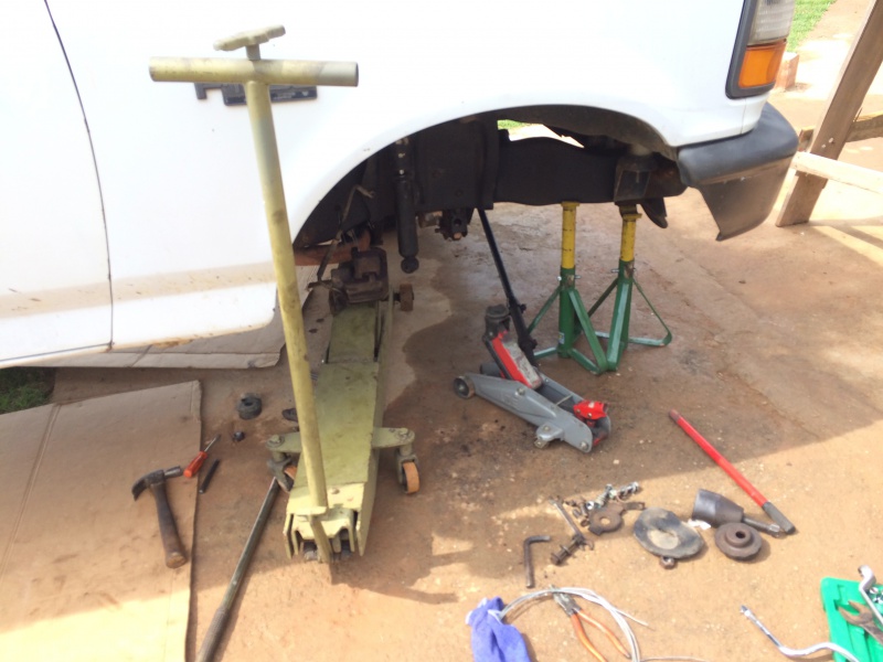

    Eixo esquerdo no lugar
    A altura quase igualou com a traseira, com as molas de F250 (futuro) tá resolvido essa questão.
    Agora garimpar o que falta (relação traseira, cardan, semi eixo longo) para deixar o 4x4 funcionando.
    F1000 4x4 1997 - Sucatona + Branquinha-img_1122.jpg F1000 4x4 1997 - Sucatona + Branquinha-img_1124.jpg F1000 4x4 1997 - Sucatona + Branquinha-img_1125.jpg

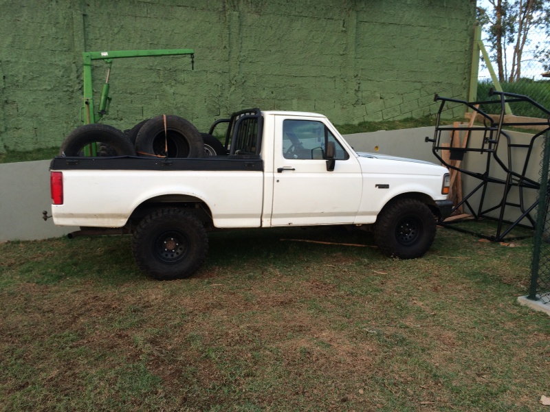

    Muito bonita a F1000. As rodas pretas ficaram muito bem.
