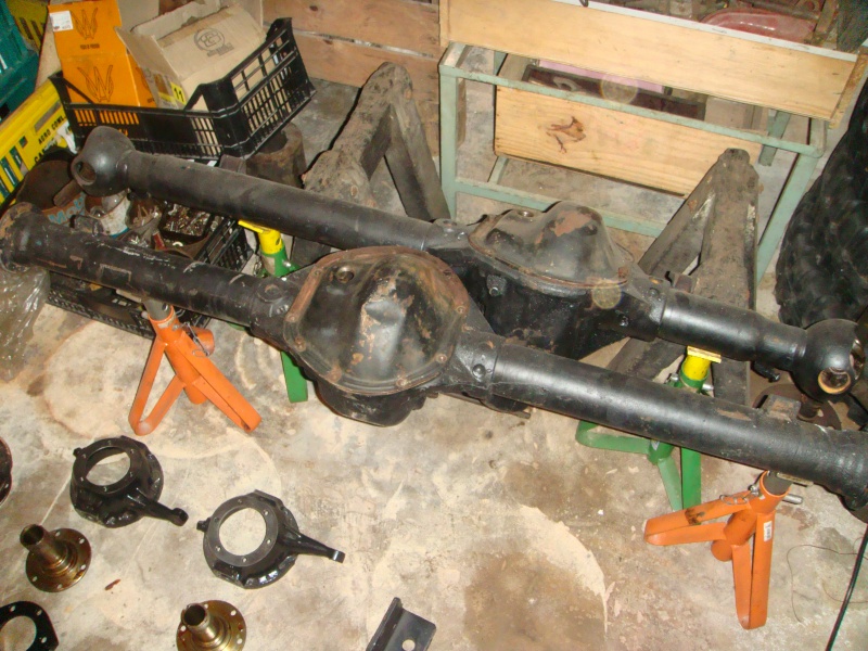

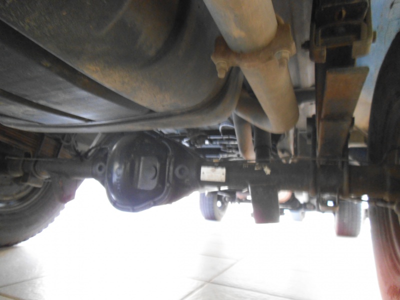

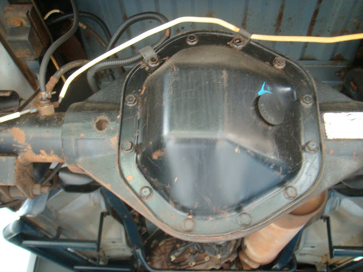

    Qto ao eixos, vamos lá:
    A Efe do Waldir usa Dana 60 e concluo que é o mesmo eixo da Braseixos 406.
    Anexo 427835
    O Diego tem Dana 46, reparem que é parecido com o Dana 44 do meu jeep, porém ligeiramente mais aredondado.
    Anexo 427836
    O Dana 44 tem a tampa no mesmo formato que o Dana 60, porém é menor e o ressalto da coroa é redondo - eixo da minha Mula.
    Anexo 427843
    Na Branquinha tem Braseixos 405 e não tem nada haver com os anteriores.
    Anexo 427834
