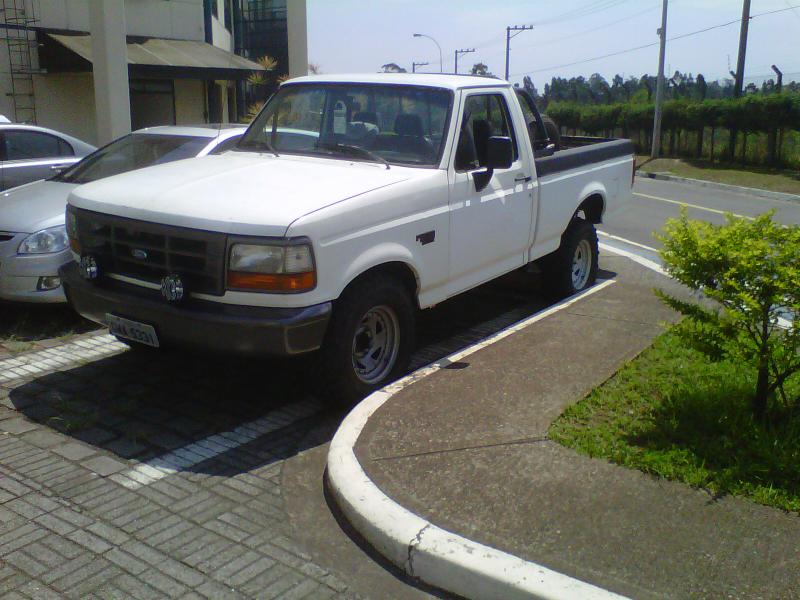

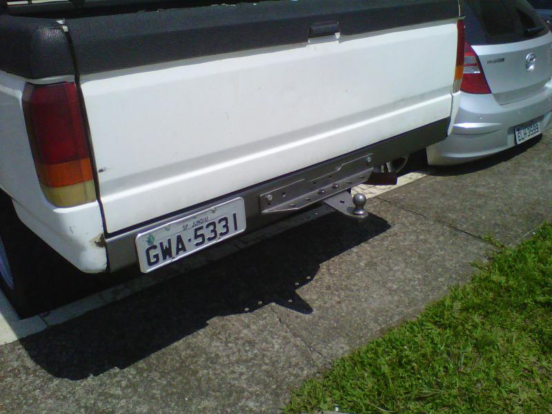

    Finalizei o BL com o acabamento do PC traseiro e refiz o suporte PC dianteiro. Gostei bastante do resultado a F tá com outra cara.
    Anexo 378390 Anexo 378393 Anexo 378394

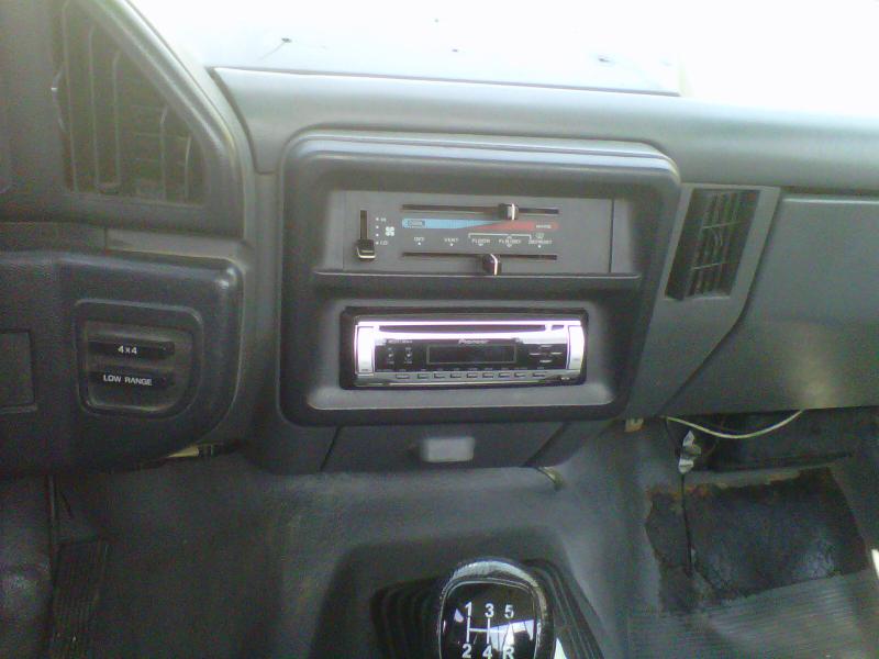

    SOM - instalei um som que eu tinha, a base da antena achei no meio das coisas da Sucatona e estava inteira, então foi só comprar uma antena telescópica normal, na hora de passar o cabo pela corta fogo foi bem chato, pois não achei nenhum furo, então passei improvisadamente (para sempre) pelo sistema de ventilação....por incrível que pareça não foi fácil achar essa antena nas ljs de som.

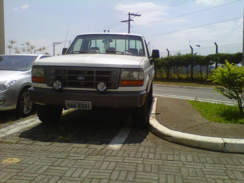

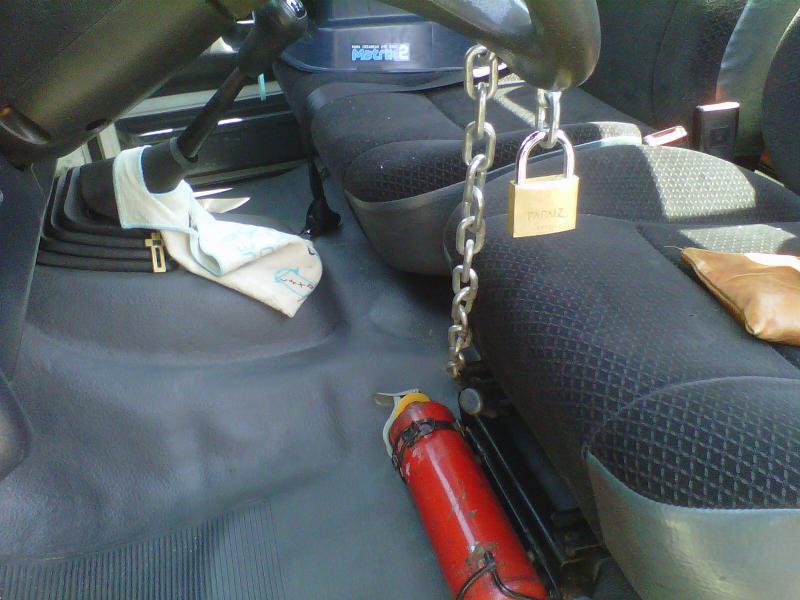

    TRAVAS E ALARMES - instalei tb um sistema de alarmes e um trava super discreta.
    Anexo 378392
    MILHAS KC - tb finalizei a instalação e ficaram ótimos, como são "driving" eles tem um foco longo e mesmo sendo de 100W não ofuscam o veiculo em sentido contrario pois deixei direcionados um pro centro e outro para a direita.
    Anexo 378389
    Depois bato umas fotos do faixo de luz.

    Por acaso no que desmontastes ainda tens a chave/acionamento do A/C e o cabo que vai dentro do painel do acionamento do ar quente?
    O botão da Milona não regula mais a velocidade do ventilador e o cabo do acionamento do ar quente já era.
    Gostei muito do para choques traseiro e do visual da Branquinha!
    Valeu pelo elogio Tio!
    Tenho o controle completo, mas é do modelo sem A/C e ia colocar a venda mesmo.
    Acho que no final de semana consigo bater uma foto detalhada, pois acho que é possível aproveitar o cabo e o controle do ventilador.
    Mas antes disso preciso descobrir se o problema do meu ventilador não é justamente o controle do ventilador.
    Nos falamos.

  • 31/10/2012, 21:49
    tiofinhojr4x4
    Rodrigo, vou dar uma opnião, acho aproveitável.
    Vc colocou a placa na trazeira e ficou sobrando um pouco abaixo do parachoque, tu teria que fazer uma parte firme atras dela para quando por um acaso enroscar não entortar a placa,,,
    E ficou linda a Branquinha.....
    Abraço..

    Tio Eddie
    Postado originalmente por Rodrigo Baratti Ver Post
    Nos falamos.
    A propósito os calços da mola de F4000 ficaram super legais, foram feitos a partir das fotos que me mandou, obrigado novamente.
    Medi a mola dianteira atual e com o peso da Branquinha ela tem 30 cm, as molas de 4000 tem 45 sem peso e duvido que comprima 5 cm.:twisted:
    As molas da 4000 são bem macias por serem compridas. Não sei dizer quanto comprimem, mas não é muito e com certeza fica mais alto que com as molas da 250. (A frente da Milona ficou um pouco mais alta do que quando usava molas da 250+ calços de 4cm)
    Quanto ao controle, aguardo sem crise, e mesmo que você o utilize, o cabo me interessa.
    Ah, o que o Tiofinho falou sobre a aba da placa procede. arrume uma cantoneira que dê a diferença que a placa passa e a solde ou aparafuse no para choques. Fiz isso no para choques da MIlona e ficou tão bom que apoio o hi-lift lá.

    Obrigado pela dica da placa! Só com a vibração ela já quebraria, preciso realmente fixar a parte de baixo.
    Vou pensar num esquema que fique legal, a cantoneira me parece eficiente e discreto, o melhor é que já tenho um pedaço parrudo aqui.
