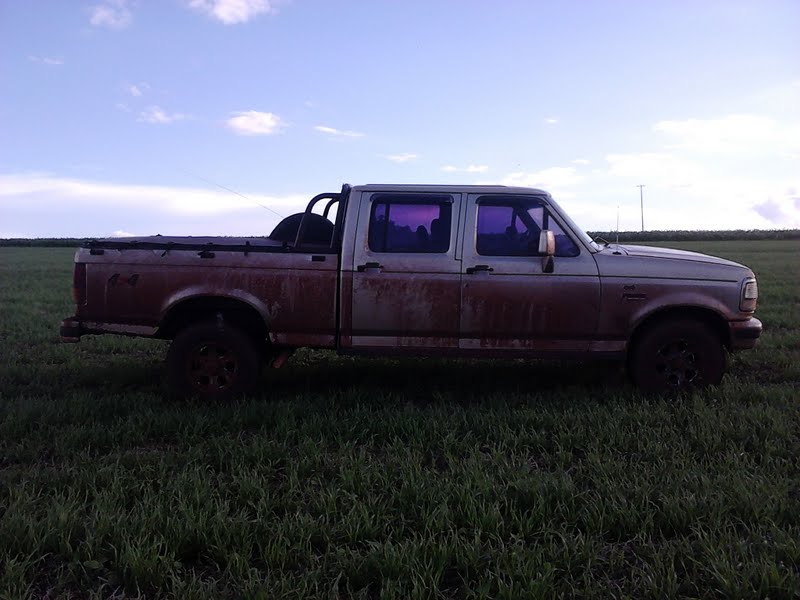

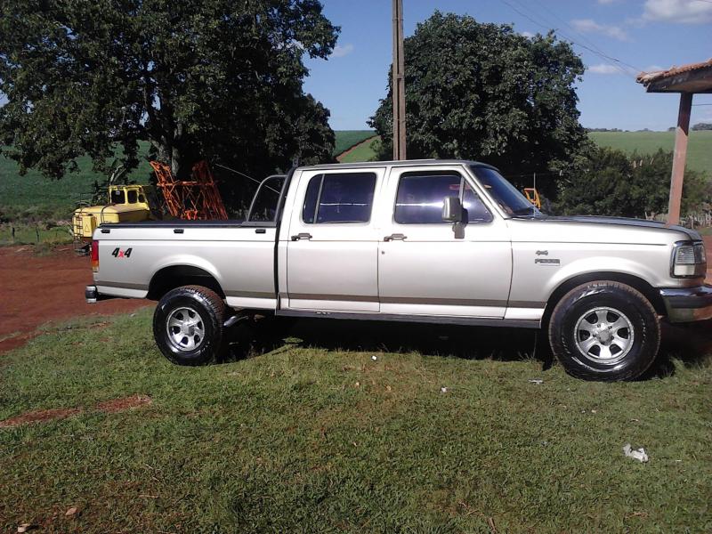

    ola rodrigo eu estava aqui lendo o seu topco e i vi aqui uma fotinha sua sobre uma pocinha que ela faz quando vc lava ela a minha ex f1000 tbm estav assim um lado entrva agua na gabina e o outro ficicav pingando agua igual a sua dai um dia eu infezei e fui ver oque era entao deitei em baicho e soltei esta proteçao que ela tem de platico e achei uma tipo um tapete pra abafar o barulho e debaicho desse tapete achei uma borracha e esta boracha e ela estava entopida e nao saia a agua que entrava ali na quela grelha entre o capu e o para brisa
    fas uma teste joga agua e ve se ela car numa quantia quase que vc jogou ela num vai estar entopida a mas se num cai vai estar e talves pode ser ate porisso que apodreceu o asulho da branquinha
    aqui vai uma fotinha da minha ex f1000 4x4 que deixou muitas sadAnexo 371240Anexo 371241uades

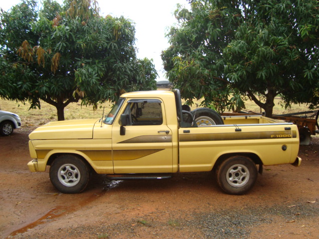

  • 23/09/2012, 18:11
    casquinha
    1 Anexo(s)
    Postado originalmente por casquinha Ver Post
    As rodas pretas na EFE amarela fica legal hein!
    Com um lift então!
    Mas que trabalham por um jogo de rodas, lixadeira é moleza, mas trocar os prisioneiros.....
    É nada que um fds não resolverá, aqui só é complicado a logistica tenho que mandar vir de Uberlãndia(220 km) os prisioneiros, nas lojas aqui perto(Patos de Minas 60 km), só tem 3 preciso de 20! Mais é moleza semana que vem consigo!
    Abraços!!
    Aí comecei os selviços já troquei os prisioneiros( é moleza e so bater e pronto) agora tenho de comprar os calços da gabina pra colocar o bl! Taí uma fotinha de hj depois da chuva!!

  • 24/09/2012, 12:07
    Rodrigo Baratti
    Anexo 371758
    Bonitas as rodas.....manda ver nesse lifth, quero ver o bichona ALTA
