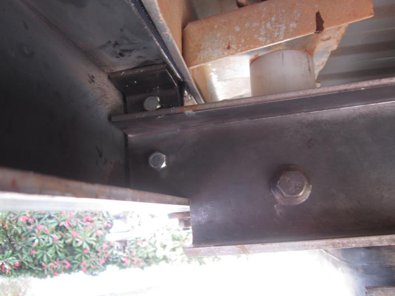

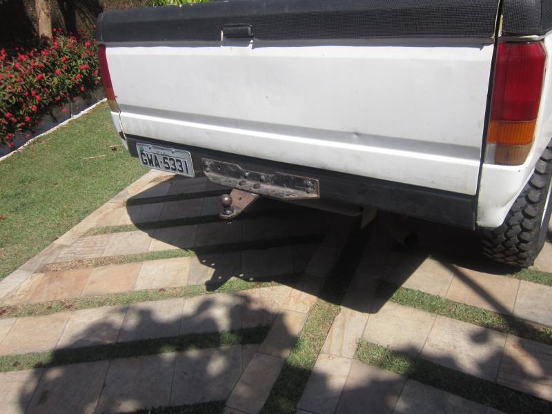

    Rodrigo Baratti
    5 Anexo(s)
    Parachoque traseiro
    Praticamente finalizei o parachoque traseiro, não ficou muito harmonioso, mas ficou resistente e funcional.
    Vai puxar o jeep sem nenhum problema. :cool:
    Mandei dobrar duas chapa de 1/4" em "U", uma pro parachoque e outra pro suporte.
    Medi tudo, fiz o recorte na chapa de suporte e algumas soldas.
    Anexo 369561 Anexo 369562 Anexo 369563
    Tinha em casa um engate feito com o arado do Jeep, parrudo a beça e já com furação para anilhas.
    Para dar mais resistência, por trás do conjunto vão 2 barras formando um "V" unindo os parafusos do centro do engate com o chassi, similar ao original dos jeep´s.
    Anexo 369560 Anexo 369559
    Só não acabei porque a furadeira de bancada deu pau e não consegui abrir os furos para os parafusos de 1/2", depois disso será só pintar tudo de grafite.
    Como fiquei sem furadeira não consegui fazer o suporte do parachoque dianteiro, fica pra próxima tb.
