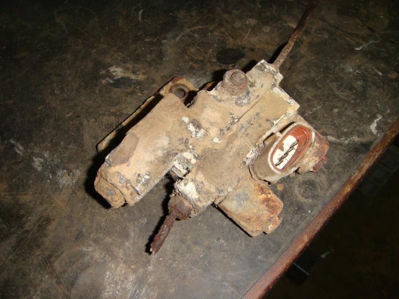

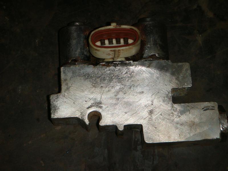

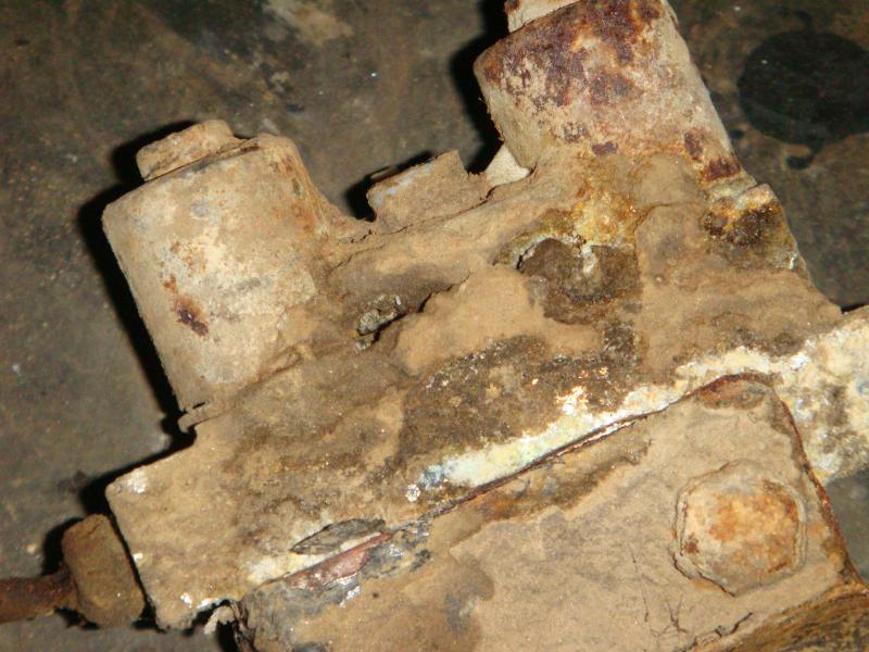

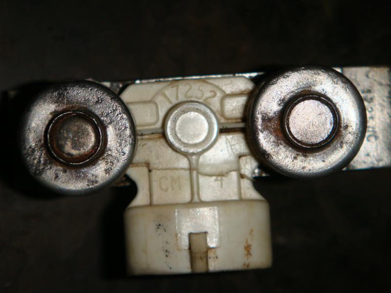

    Comecei com arqueologia e descobri uma valvula VCVA do ABS nos restos de um naufragio, não sei se ela está funcionando e se estiver se vou conseguir usar em função do eixo traseiro.
    Anexo 367120 Anexo 367119
    Após a limpeza ela ficou zerada, igual a do Waldir! kkkkkkk
    Anexo 367118 Anexo 367117
    Está rachado no plug, mas nada que uma cola um pouco flexivel não resolva.

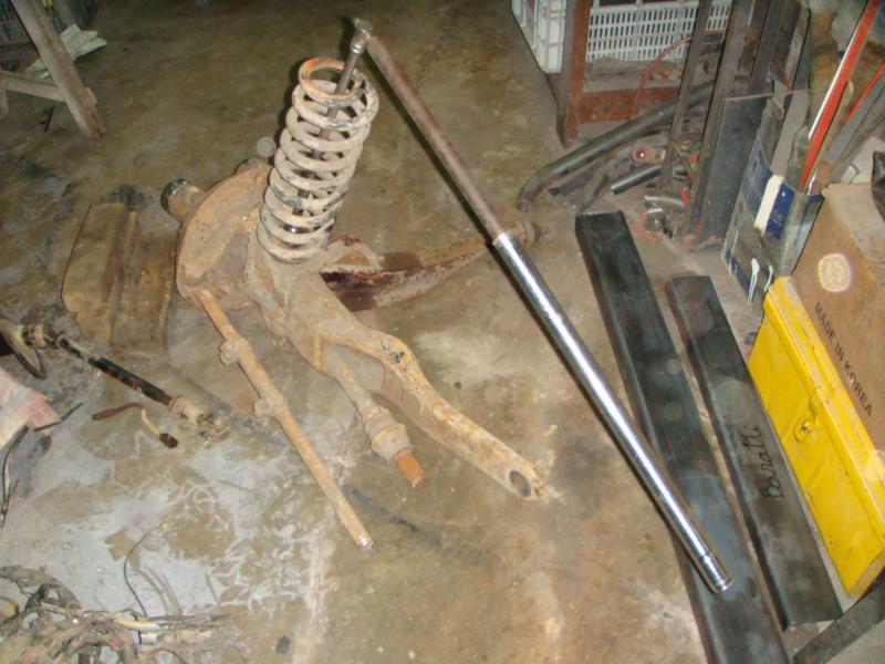

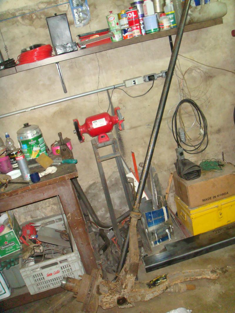

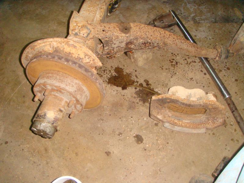

    Comecei a desmontar o eixo dianteiro, foram 1:30h de muito suor pra soltar 4 parafusos.
    O trampo inicial foi da idade da pedra, dando umas marteladas para descolar....nada, depois fui pra idade do fogo e chamusquei com o maçarico....nada....aí parti pra a idade dos filósofos gregos e testei a alavanca de Arquimedes, primeiro com 1 metro e um dos parafusos (da mola) se rendeu, se bem que tinha uma haste longa pra aumentar o torque.
    Anexo 367116 Anexo 367121
    Mas os parafusos da barra longitudinal foram dose...2,5 m de alavanca e um sujeito de 100 kg pendurando na ponta da barra, ou quebrava algo ou soltava....soltou, mas precisei tira-lo inteiro usando essa alavancona, mesmo com desingripante ele não afrouxou não!!
    Anexo 367122

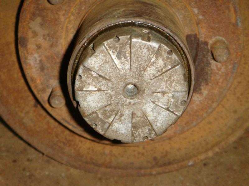

    Agora vem minhas duvidas:
    - A roda livre automatica original (igual do Waldir), acho que é Warn (certo?) funciona bem? Qual o principio do acionamento?
    - Como a retiro...a tampinha foi facil, mas esse "contra peso"???
    Anexo 367123
  • 29/08/2012, 22:24
    Edintruder
    Essa capa interna é fácil de tirar. Repara que no cubo tem uma ranhura com um anel. Mete uma chave de fenda fininha e tira esse anel de metal que trava a tampa-comando da RL. Essa tampa tem o estriado por dentro e está encaixada no estriado por fora dela. O comando da RL é por dentro, unindo a ponta de eixo com essa tampa, e ela por sua vez é que transfere a tração para o cubo.
