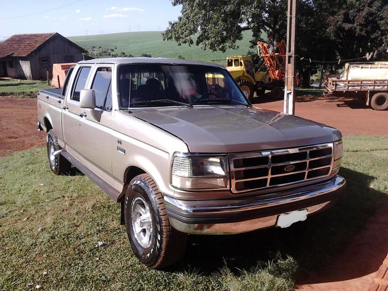

    MARCELO TAGLIARI
    1 Anexo(s)
    Postado originalmente por miranda Ver Post
    é possivel sim
    parachoque, grade, farois, para lamas, capo e nao sei se o painel frontal tbm..
    sim simm o painel frntal tbm term que sre subistituido por calso dos encaiche dos faros e das lanterna da seta
    esta daque é 94 com a frente da 98
    Anexo 379960
