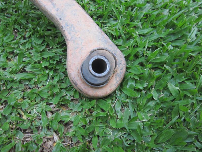

    BUCHAS
    Desmontei o eixo dianteiro para trocar as buchas e para minha surpresa não estavam tão ruim como pensei.
    Mas mesmo assim as buchas do tirante eu vou trocar, pois as que estão nela estão bem "viciadas".
    Já as do eixo que achei que estavam estouradas estão muito boas e não vou perder tempo trocando, porem o parafuso de fixação tem 14 mm e o furo da bucha 16 mm o que dá uma boa folga, o pior é o que furo do suporte tem 15 mm....não entendi nada, achei que o parafuso tinha que ficar justo na bucha.
    De qualquer maneira vou comprar parafusos de 15 mm, se tivesse broca de 16 mm alargava os furos.

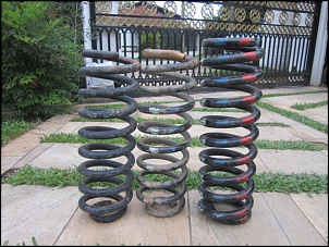

    MOLAS

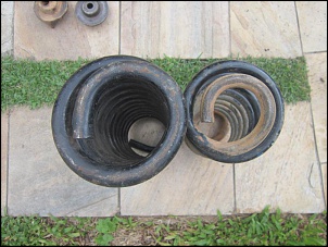

    Foram outra surpresa, as da 4x4 são ligeiramente menores que da 4x2 a gasolina, porém têm espessura bem diferentes, segue as medidas (lado direito) que coletei:
    4x4 diesel => * espessura 18,2 mm e altura 415 mm
    4x2 gasolina => espessura 16,6 mm e altura 420 mm
    F4000 => espessura 19,5 mm e altura 440 mm
    Foto na mesma ordem que citei acima.

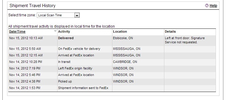

    Só por curiosidade.

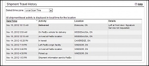

    Comprei ontem na Rockauto um par de lanternas traseiras bicolores.
    Atendimento super bom, no mesmo dia despacharam e já chegou na casa da minha irmã (Toronto)....detalhe para a entrega, como ela não estava deixaram na porta...outro detalhe ela mora em uma casa ou seja ficou na rua!!! kkkkkk
    Mais tarde ela deve me mandar umas fotos!
    Agora meus pais, que estão lá para acompanhar a chegada de mais um neto, vão procurar os conectores (socket), pois não tinha na Rockauto do canada e dos EUA iam sair mais de US$60 por causa do frete.

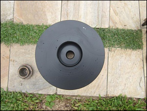

    Os rolamentos são diferentes. Os da 4x4 tem quase o dobro do tamanho.
    Pena, mas sabe o que eu descobri que são iguais?!?!?
    Olha só!!
    Aliás ela serve tb na esquerda e na direita, não tem diferença e tem furação do amortecedor dos dois lados.

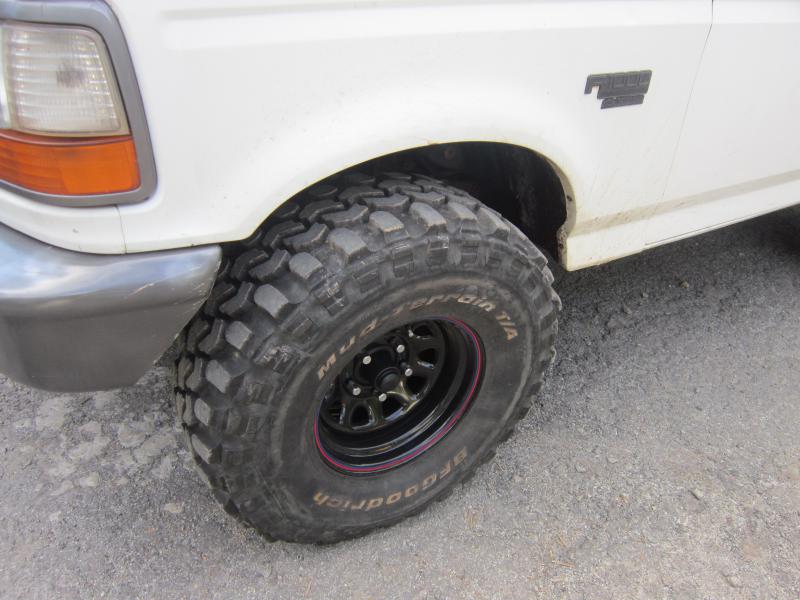

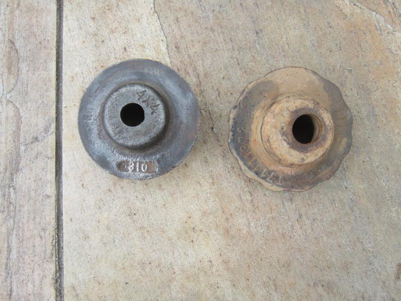

    Montagem

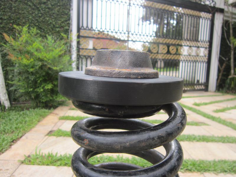

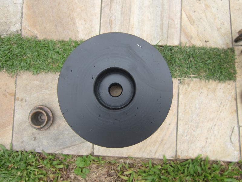

    Não consegui montar as molas de F4000.
    Deixa eu explicar.
    O apoio das molas da F4000 tem outro formato, mais aberto, com isso precisam de um apoio maior sob o apoio original.
    Com as instrução do Tio eu mandei fazer esse apoio.
    F1000 4x4 1997 - Sucatona + Branquinha-img_1976.jpg F1000 4x4 1997 - Sucatona + Branquinha-img_1978.jpg F1000 4x4 1997 - Sucatona + Branquinha-img_1980.jpg F1000 4x4 1997 - Sucatona + Branquinha-img_1977.jpg
    Só que na 4x2 o apoio da mola é ligeiramente diferente, o furo é excêntrico para espaçar da curva do pivo, o parafuso é 3/4 x 5/8 no 4x4 e o apoio é um pouco mais "grosso". Com isso precisarei fazer outro suporte especifico pro eixo 4x2!!
    F1000 4x4 1997 - Sucatona + Branquinha-img_1975.jpg F1000 4x4 1997 - Sucatona + Branquinha-img_1982.jpg F1000 4x4 1997 - Sucatona + Branquinha-img_1981.jpg

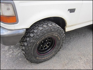

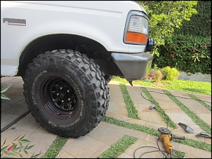

    Como não posso deixar a Branquinha na rua a semana toda à montei com as molas 4x4.

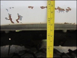

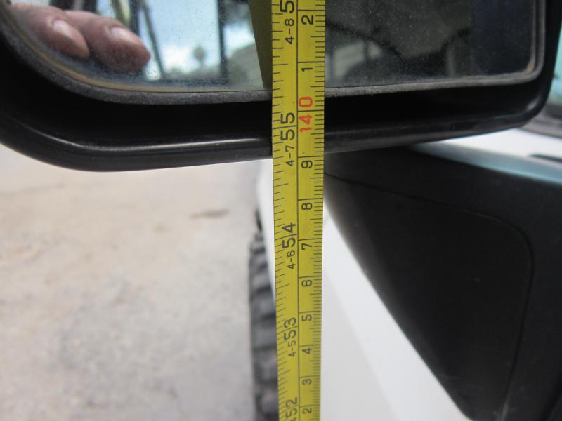

    Já ganhei 5 cm, mas não foram suficientes pra caber os pneus 33", então coloquei a esmerilhadeira em ação....perigo essa ferramenta na mão de um maluco por 4x4!! kkkkk
    F1000 4x4 1997 - Sucatona + Branquinha-img_1984.jpg F1000 4x4 1997 - Sucatona + Branquinha-img_1986.jpg

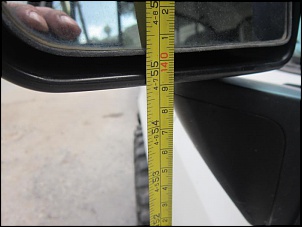

    Ainda tem uma diferença de 11 cm mais baixo na frente e já bateu 139 cm na base do retrovisor.
    F1000 4x4 1997 - Sucatona + Branquinha-img_1992.jpg F1000 4x4 1997 - Sucatona + Branquinha-img_1994.jpg F1000 4x4 1997 - Sucatona + Branquinha-img_1991.jpg
    O visual com os pneus e um pouco mais alto já mudou bastante, gostei do resultado e vai ficar ainda melhor.
    F1000 4x4 1997 - Sucatona + Branquinha-img_1989.jpg F1000 4x4 1997 - Sucatona + Branquinha-img_1988.jpg
