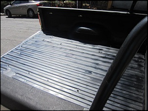

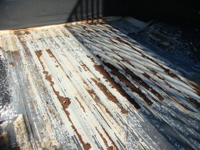

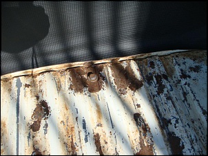

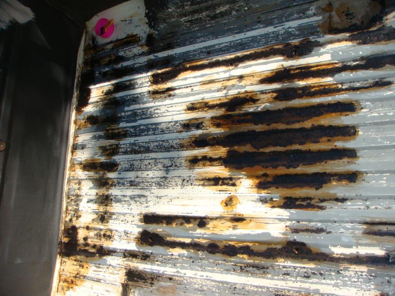

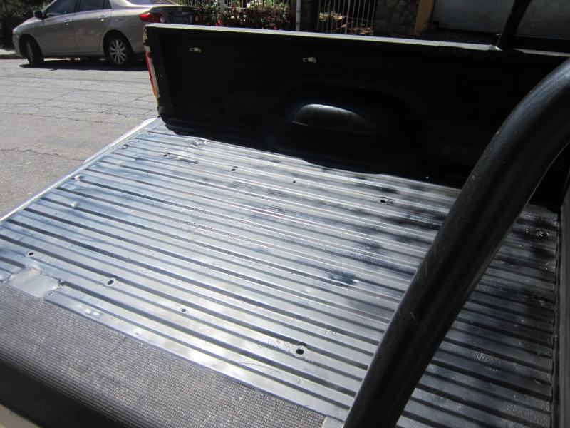

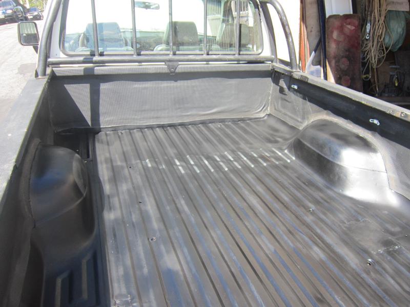

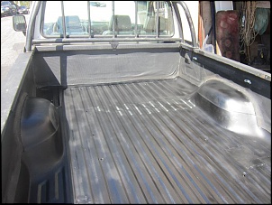

    Pintura Assoalho Cachamba
    Semana passada comecei e nessa terminei de dar um tapa no assoalho da cachamba.
    Lixei tudo, passei um conversor de ferrugem nos pontos criticos, colei alguns pontos da capa lateral que estavam soltos e por fim passei uma demão de preto fosco vinilico.
    Os proximos passos serão colocar um tapetão e trocar a tampa pela da Sucatona que tá sem nenhum amassado.
    Segue algumas fotos do processo todo.
    F1000 4x4 1997 - Sucatona + Branquinha-dsc06363.jpg F1000 4x4 1997 - Sucatona + Branquinha-dsc06364.jpg F1000 4x4 1997 - Sucatona + Branquinha-dsc06377.jpg F1000 4x4 1997 - Sucatona + Branquinha-img_1434.jpg F1000 4x4 1997 - Sucatona + Branquinha-img_1433.jpg

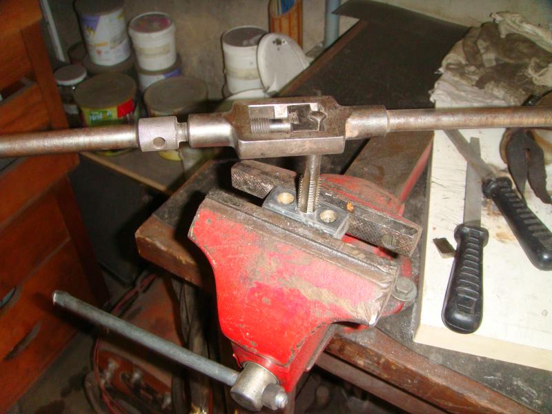

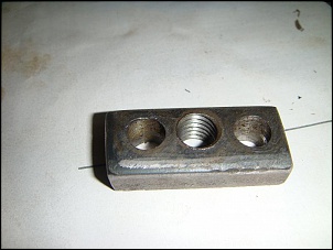

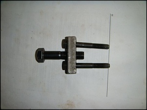

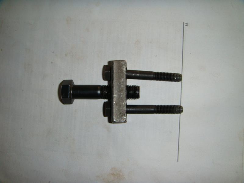

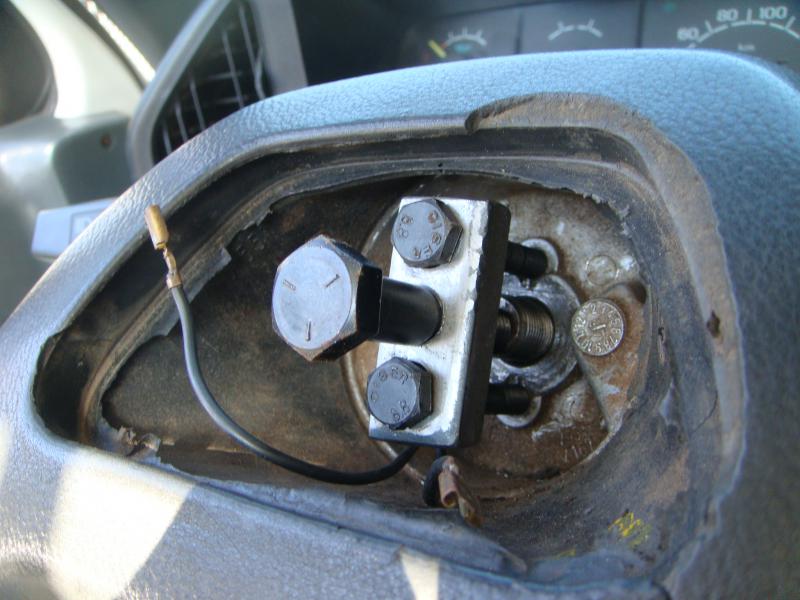

    Sacador de Volante
    Alguém perguntou por ai sobre sacar o volante da F1000.
    Pois bem, fui a Ferramentas Gerais comprar os parafusos para o BL e perguntei sobre a tal ferramenta, quem faz é a Raven e custa 80,00.
    Comprei 2 parafusos de 8 mm por 1,00 e fiz o sacador.
    Como tenho um macho de 1/2" e uns pedaços de tarugo de ferro fiz desse jeito, mas o tarugo pode ser substituído por uma chapa grossa e a rosca por uma porca soldada na chapa. O que importa é o conceito.
    F1000 4x4 1997 - Sucatona + Branquinha-dsc06358.jpg F1000 4x4 1997 - Sucatona + Branquinha-dsc06361.jpg F1000 4x4 1997 - Sucatona + Branquinha-dsc06360.jpg F1000 4x4 1997 - Sucatona + Branquinha-dsc06359.jpg
