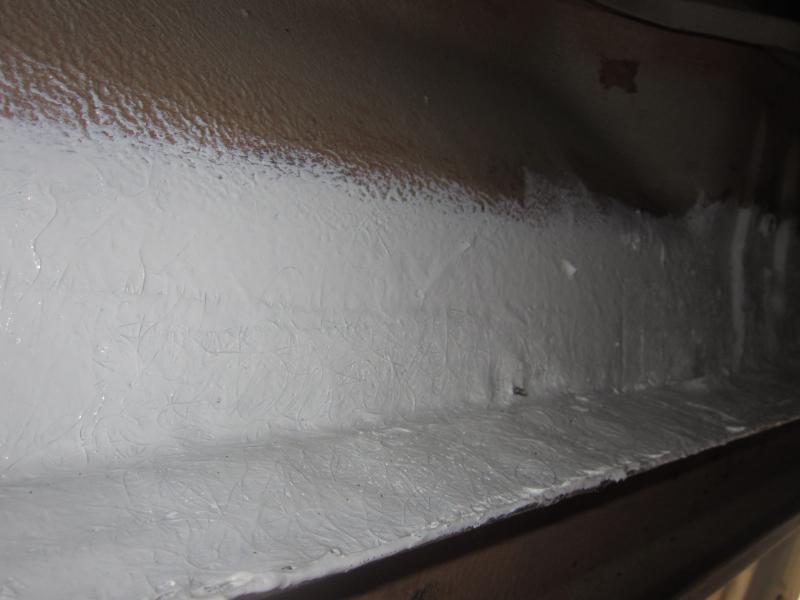

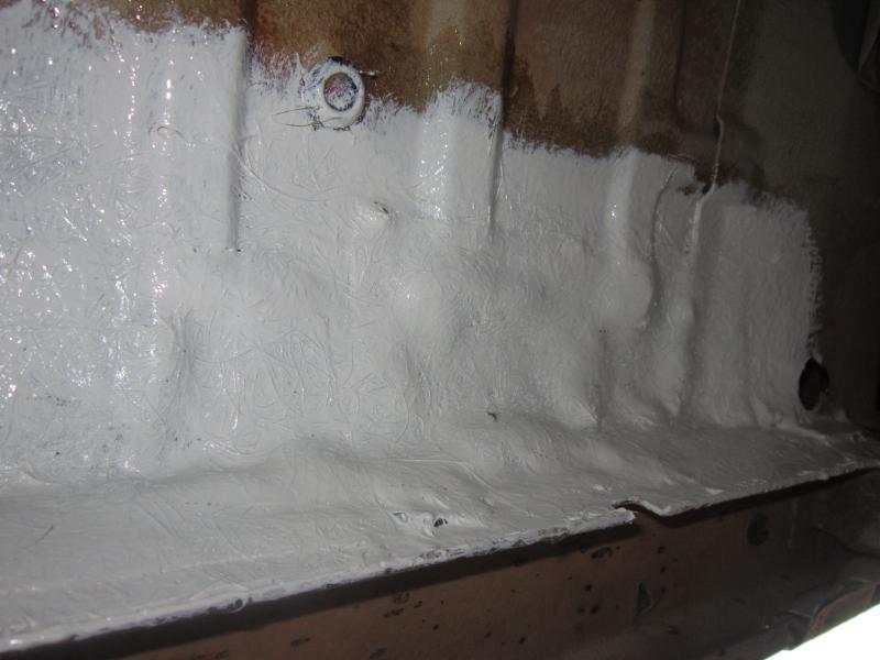

    Praticamente tudo pronto!

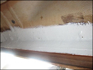

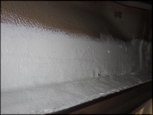

    FIBRA:
    Fácil trabalhar com a fibra desse jeito que o acabamento não é imprescindível. Recomendo!!
    O resultado final foram 3 camadas na parte de cima e 2 na parte de baixo. Depois de tudo seco ainda passei mais uma demão de resina pra ter certeza que vedou tudo.

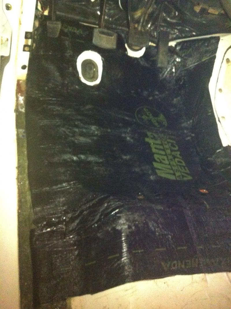

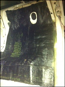

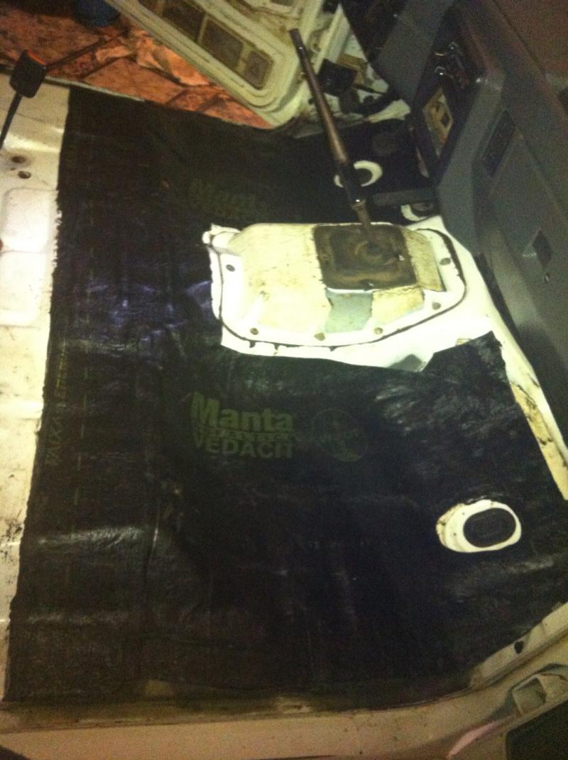

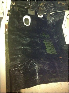

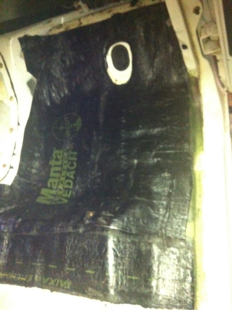

    MANTA ASFALTICA:
    Perdi um tempão preparando o maçarico (a mangueira não de certo, depois acabou o gás, não tinha bujão pequeno,...)
    Primeiramente recortei a manta montando 3 tapetes, super facil.
    Depois foi só ir esquentando e colando, no começo foi um pouco chato, mas depois que peguei o jeito foi bem rapido e simples.
    O unico problema é que se colar errado já era, o troço gruda de um jeito que não solta.
    Ia colocar a manta em toda a cabine como o Edin sugeriu, mas ao andar com ela sem o tapete reparei que apenas a parte em volta do tunel, da parede corta fogo (já revestida/isolada) e do escapamento ficam quentes....e muito, mas muito quente mesmo.
    Resolvi então colocar somente até onde o tapete cobre.
    F1000 4x4 1997 - Sucatona + Branquinha-reforma-assoalho-019.jpg F1000 4x4 1997 - Sucatona + Branquinha-reforma-assoalho-018.jpg F1000 4x4 1997 - Sucatona + Branquinha-reforma-assoalho-017.jpg

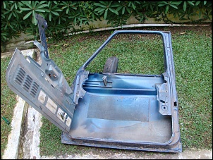

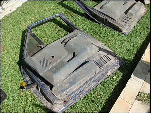

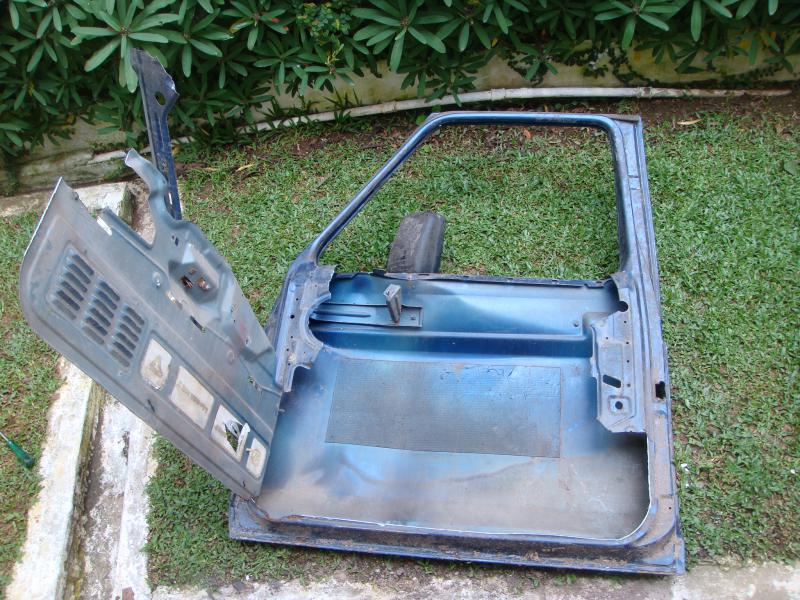

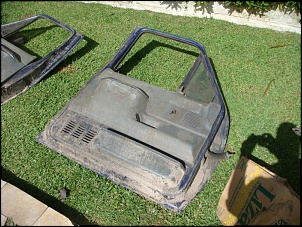

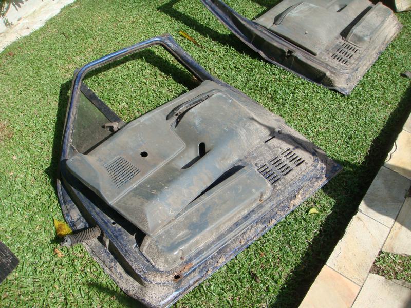

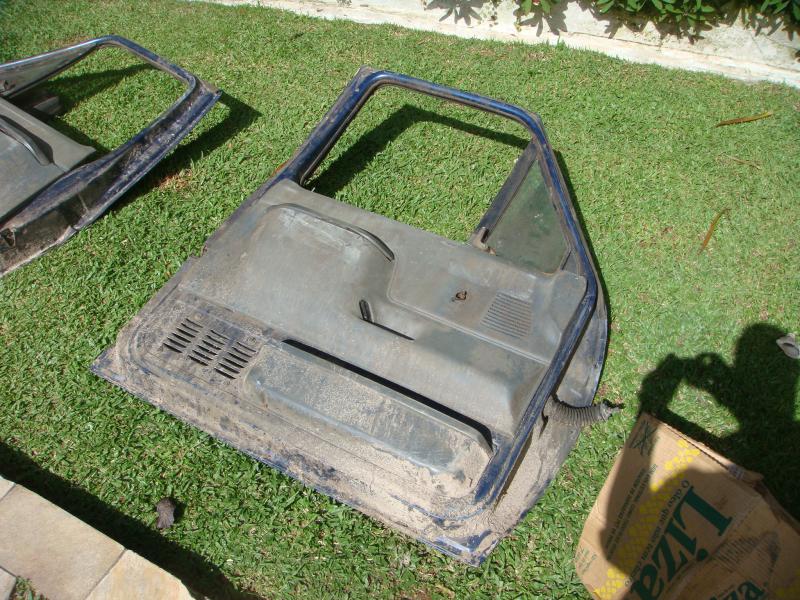

    Porta Sucatona
    Aproveitei o intervalo entre uma secagem e outra pra ir desmanchando algumas coisas e finalizei as portas da Sucatona.
    A porta do passageiro deu um trabalhão pois estava torta e foi necessario o uso de ferramentas de precisão, já o lado do moto está legal, apenas um amassado grande, de facil correção e pequenos podres superficiais.
    Saldo:
    - par de vidros com maquinas
    - par de forros desbotados, mas inteiros - será que rola recuperar a cor? Pintar talvez? Os da Branquinha estão furados e preciso de outros.
    - par de porta objetos (trincados e pouco descorados)
    - par de maçanetas e trincos completos (com chave e tudo)
    - uma porta do motorista com reparos
    As borrachas, retrovisores e quebra vento estavam detonados.

    Mas está ficando muito bom esse serviço!
    Em relação ao forro da porta, tem como pintar sim. Limpa bem as peças, passa um aderente para plástico e pinta com esmalte cinza. Essas peças originalmente recebem uma camada de tinta.

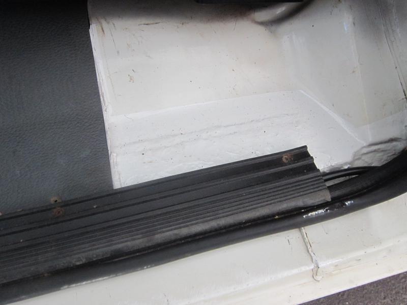

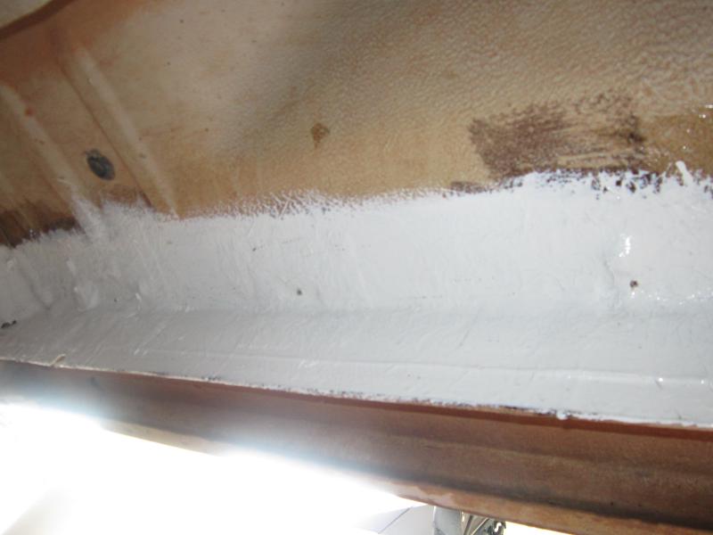

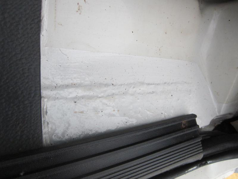

    Finalizado o assoalho
    Acabei me empolgando com a montagem do interior da cabine e esqueci de bater fotos do final dos trabalhos no assoalho.
    Bati apenas depois de pronta, mas dá pra se ter uma idéia do serviço.
    Foram 2 demãos de esmalte sintético automotivo branco.
    F1000 4x4 1997 - Sucatona + Branquinha-reforma-assoalho-032.jpg F1000 4x4 1997 - Sucatona + Branquinha-reforma-assoalho-031.jpg F1000 4x4 1997 - Sucatona + Branquinha-reforma-assoalho-025.jpg F1000 4x4 1997 - Sucatona + Branquinha-reforma-assoalho-021.jpg F1000 4x4 1997 - Sucatona + Branquinha-reforma-assoalho-020.jpg
    Ontem passei em um lateiro (Martelinho de Ouro - original) conhecido meu pra conversar sobre o teto amassado e a posição é que é mais facil e barato desamassar do que trocar, em função do alinhamento, portanto vai sobrar o teto da Sucatona, que tinha alguem precisando um tempo atras.
    Qto ao assoalho ele ratificou o que foi dito aqui, vai durar mais a fribra do que um remendo com solda.
    Peguei estrada com ela e o aquecimento do assoalho (agora tapete) ficou quase zerado, apenas perto do tunel está aquecendo um pouco em função do escape que passa muito perto, para solucionar seria legal colocar a manta por baixo tb, mas como o 4.9 vai sair deixa pra lá.
