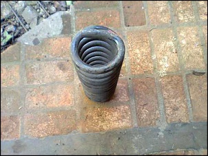

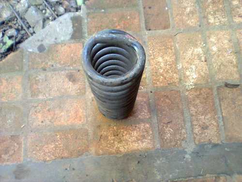

    Qto as molas de F4000 tem-se no mercado 2 jogos de pares 75/92 e 93/98, sendo as mais antigas ligeiramente mais grossas.
    Existe alguma restrição quanto ao uso das 75/92?
    []'s querendo fechar a compra independente do modelo!!
    25/12/2004
    Rio Grande/RS
    14,354
    Agradecimentos: 13
    A base da mola das 75/92 em cima é diferente das pós 93.
    19/06/2005
    Maringá/PR
    4,204
    Agradecimentos: 24
    Era justamente isso que eu queria saber!!
    Pela foto dá pra saber qual é essa?
    Par Molas Dianteiras Ford F4000 - R$ 200,00 no MercadoLivre
    F1000 4x4 1997 - Sucatona + Branquinha-par-molas-dianteiras-ford-f4000_mlb-o-2838357624_062012.jpg
    Valeu!!
    25/12/2004
    Rio Grande/RS
    14,354
    Agradecimentos: 13
    Essa daí é 93/... Repara que tem a parte de cima "dobrada". As anteriores a volta é redondinha igual ao resto da mola.
    Essa serve como uma luva.
