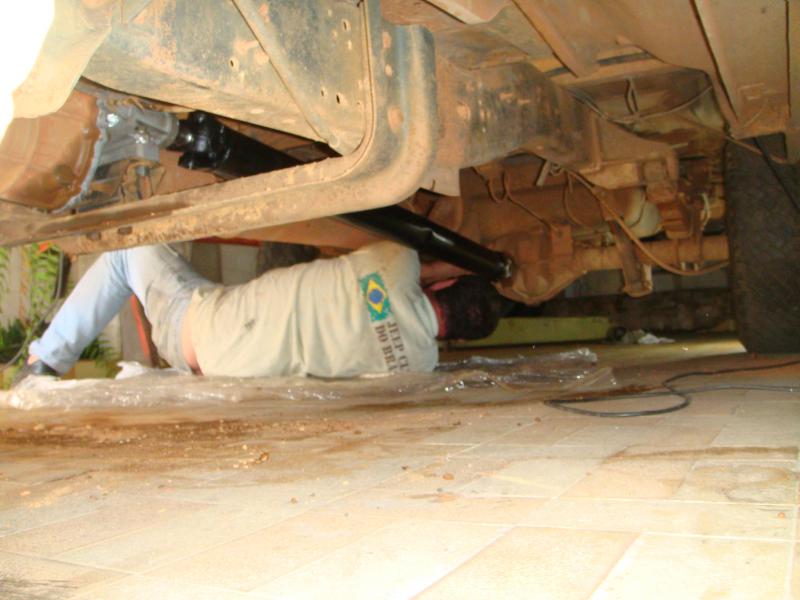

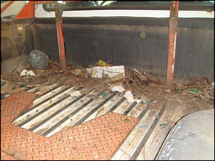

    Funcionou!!

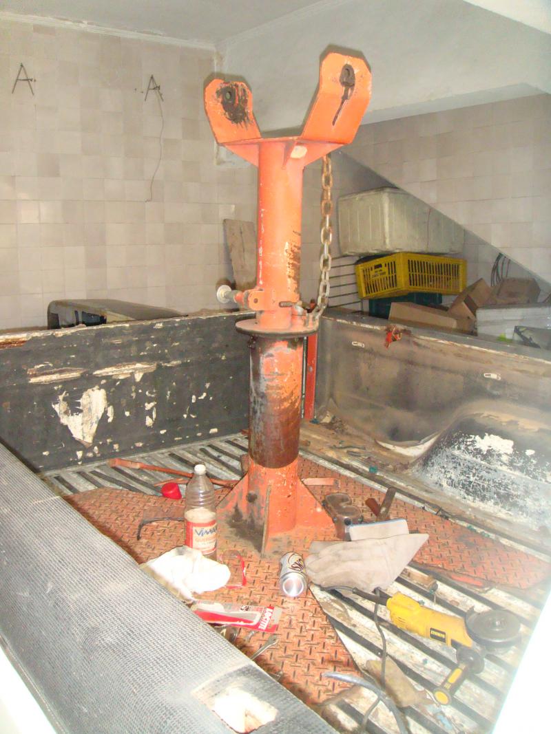

    Retirei tudo que tinha em cima dela.

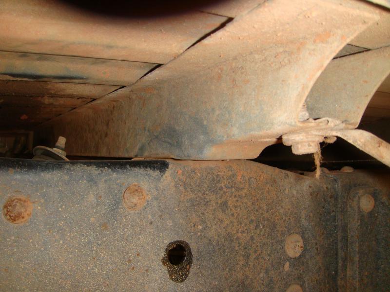

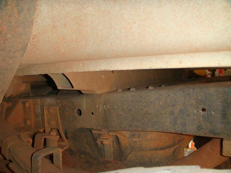

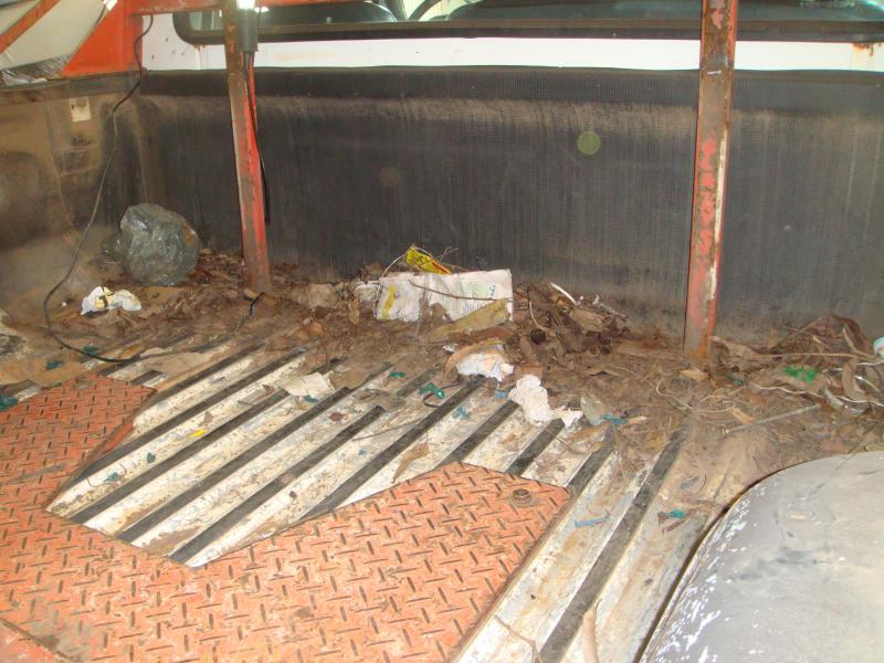

    Ao contrario do que comentei em algum momento lá atras sobre carregar peso, ela carregou 1/2 carga a vida toda, todos os ferros que retirei pesam facil uns 400/500 kg, isso ficou comprovado pela quebra dos 2 feixes de mola que acabaram por furar o assoalho da caçamba.
    Mas de maneira geral está inteira sem nenhum grande dano no assoalho além dos remendos do feixe e 2 pequenos podres, mas nada de mais. Facil de reparar e tampar com um tapetão.
    Montei o cambio e o cardan, remendei com durepoxi o cano do bocal do tanque e com silver tape a mangueira (não achei nenhuma compativel, mas da sucatona deve estar lá) e por fim a bateria.
    Não pegou de primeira, retirei a mangueira do filtro e dá-lhe WD, quando o 4.9 sentiu o cheiro do combustvel deu uma engasgada e gritou meio rouco.
    Deixei funcionando alguns minutos e dava falta, até que a bomba de gasolina descobriu que tinha que funcionar e cuspiu aditivada com gosto.....o bicho berrou bonito!!!!

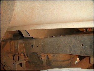

    Outro ponto, a caçamba está parafusada diretamente no chassi e o suporte da escada e sto antonio faziam um sanduiche com ela sendo parafusados diretamente no chassi.
    Teve parafusos que precisei cortar com a esmerilhadeira.

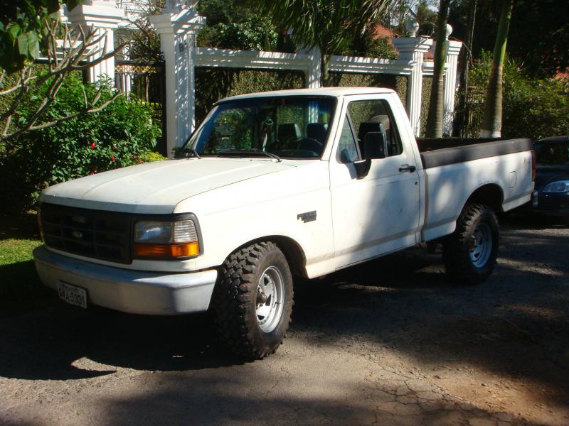

    Andou!!!
    Depois de todo esse trampo chegou a hora que tanto esperava....dar uma volta!!
    Testei o freio na rua da oficina, está legal, só que qdo sento o pé a direção dá um jogo, o que pode ser? Terminal, barra,...?
    Mas de todo o jeito lá foi eu descendo a ladeira com soriso de orelha a orelha!!!
    Ela está bem legal a embreagem está boa mas o penal está muito alto e exige contorcionismo para apertar, o motor sobra....se pisar pra valer em segunda cola no banco!!kkkkk
    Os amortecedores são meros enfeites, bem como as molas dianteiras (será que as da sucatona servem?). Ela está literalmente rebaixada na frente e como os feixes traseiros são novos e estão bem arqueados tá até feia! Se é que ela consegue ser feia!! rrsss....
    Enfim freios e suspensão precisam de revisão.
    ps - coloquei as rodas do jeep nela!! E esta pegando no parachoque dianteiro direito!!

    Bah! Essa Branquinha está ficando muito irada! Parabéns pelo bom gosto! Essas rodas ficaram muito show mesmo!
  • #118
    25/12/2004
    Rio Grande/RS
    14,354
    Agradecimentos: 13
    Sobre a suspensão dianteira, é poss[ível que as molas da Sucatona estejam melhores pois estavam sem esforço, ou pelo menos com menor peso em cima uma vez que estava sem as rodas...
    O ideal é comprares um par da molas usadas de F250 ou de F4000, sendo essa última a melhor opção para subir uns 7cm sem colocar nenhum calço. É possível de deixar a frente parelha com a traseira. Com os genius 1001 nos 265/75R16 que estão realmente ficará muito show mesmo!
