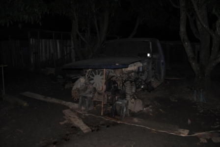

    Mais algumas fotos

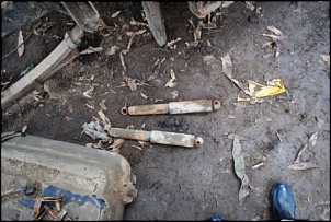

    Os amortecedores traseiros são diferentes dos da Branquinha (olhal e pino)

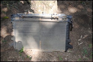

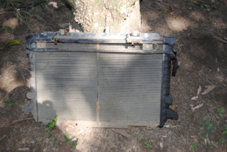

    O radiador está perfeito, mas a agua estava bem marrom, to com medo das camaras do motor estarem muito enferrujadas?!?

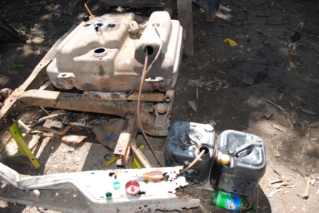

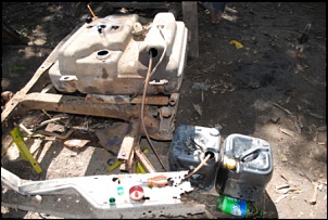

    O tanque tinha mais de 70 litros de oleo, perfeito e limpo....devem ser de boa qualidade o ultima a abastecimento foi direto da fonte (BR - Petronas)

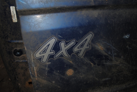

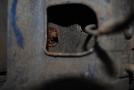

    A tampa traseira está com as travas enferrujadas, mas com a pintura boa e com os adesivos

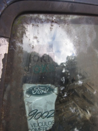

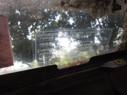

    O parabrisa está com infiltração no laminado na parte de baixo, uma pena, pois até os adesivos originais estão lá.

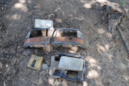

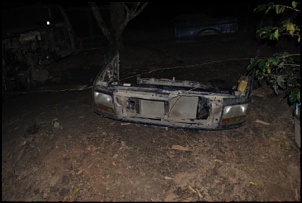

    As ultimas são a história dos faróis.....não sairam de jeito nenhum, as travas e parafusos estão muito enferrujadas.

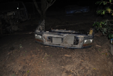

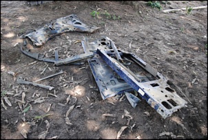

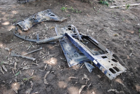

    Mas um jipeiro com seus instrumentos de alta precisão - esmerilhadeira, talhadeira e marreta é um ser terrivel!!!
    Retirei a frente toda!!!
    Só sobrou lata retorcida e podre
    Agora tento soltar as travas com calma na bancada.

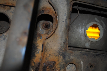

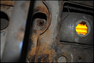

    Parafuso engripado?????
    Fluído de freio DOT3 e pincel, mais não pode se preocupar com a pintura!
    De preferência passe num dia e trabalhe com a peça no outro dia!
    Num imagina como facilita as coisas.
    19/06/2005
    Maringá/PR
    4,204
    Agradecimentos: 24
    Essa valeu!! Na próxima vou usar.

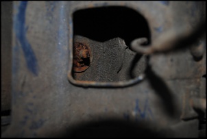

    Tentei tirar os parafusos do coxim da cabine e nem com alavanca soltaram!!
