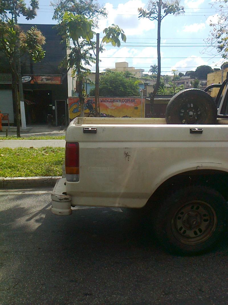

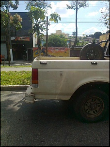

    Vi essa aqui na rua hoje e lembrei de você:
    Acho que se der zoom na foto vai ver a marca do adesivo da CEMIG na traseira. Tava pipocando um pouco, o cara não deve ter dado o trato pós-leilão ainda.

    Citação Postado originalmente por Supercharger Ver Post
    Saudações,
    Gustavo.
    Quem comprou e mora perto compensou, no meu caso só de transporte e viagem gastei uma grana.
