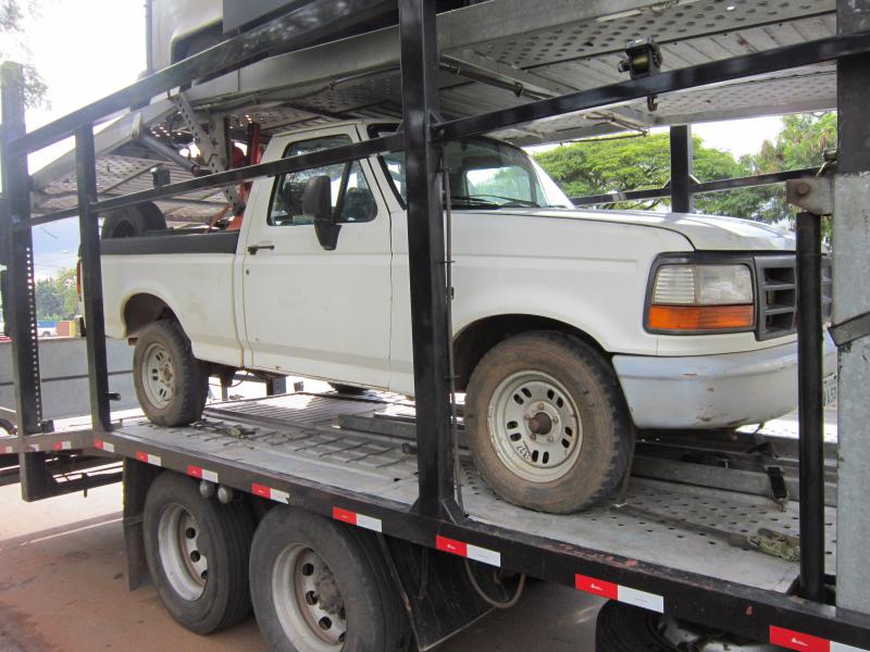

    Mudança de planos, o meca arrumou um cegonheiro que puxa carro avulso e vai sair amanhã de BH para SBC, combinei com ele de descarregar no terminal de carga da Fernão Dias.
    Pra quem tava fazendo as contas vai sai sair
    BH - SP = 500,00
    Terminal - garagem = 150,00
    Se colocar a m.o. do meca de BH + avião ou onibus SP a BH + gasolina e pedagio + despesas de viagem, vai dar mais que isso.
    Mas o melhor é que a partir de agora o meca sou eu.

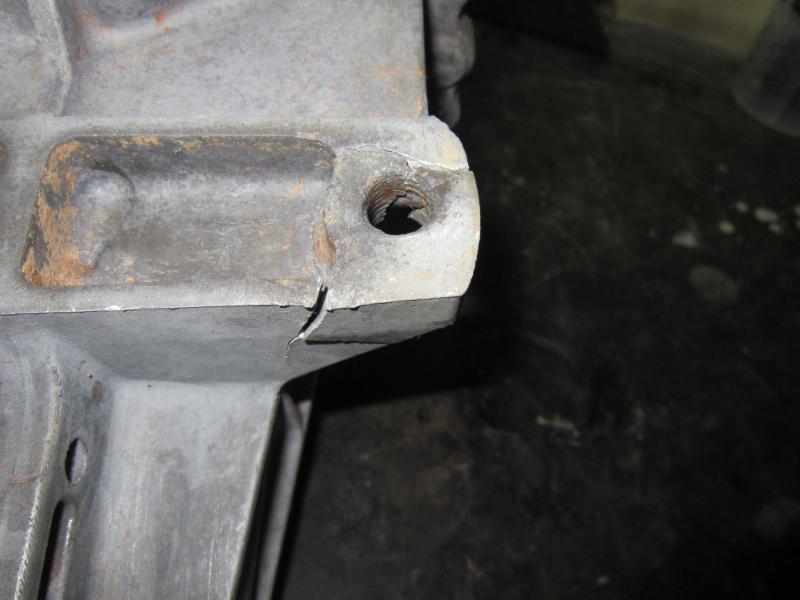

    Chegou

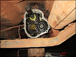

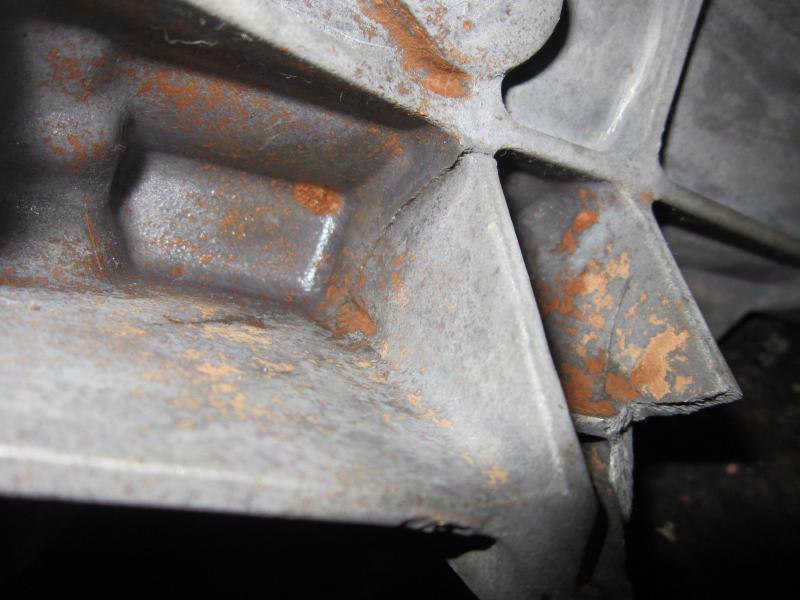

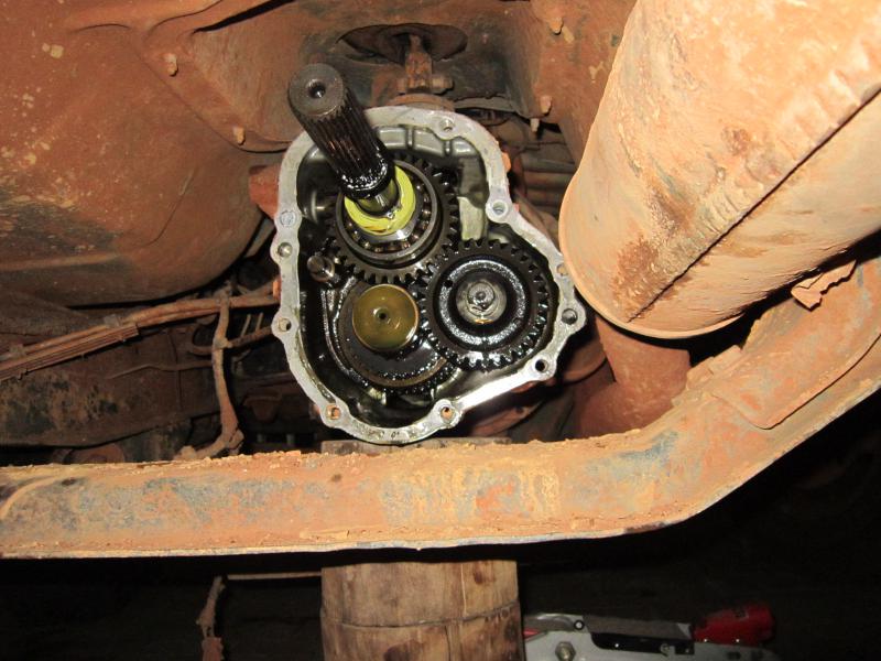

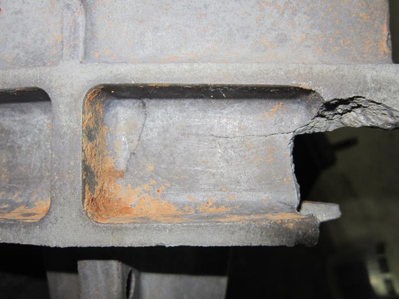

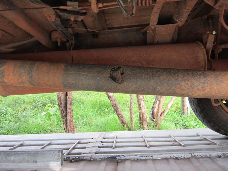

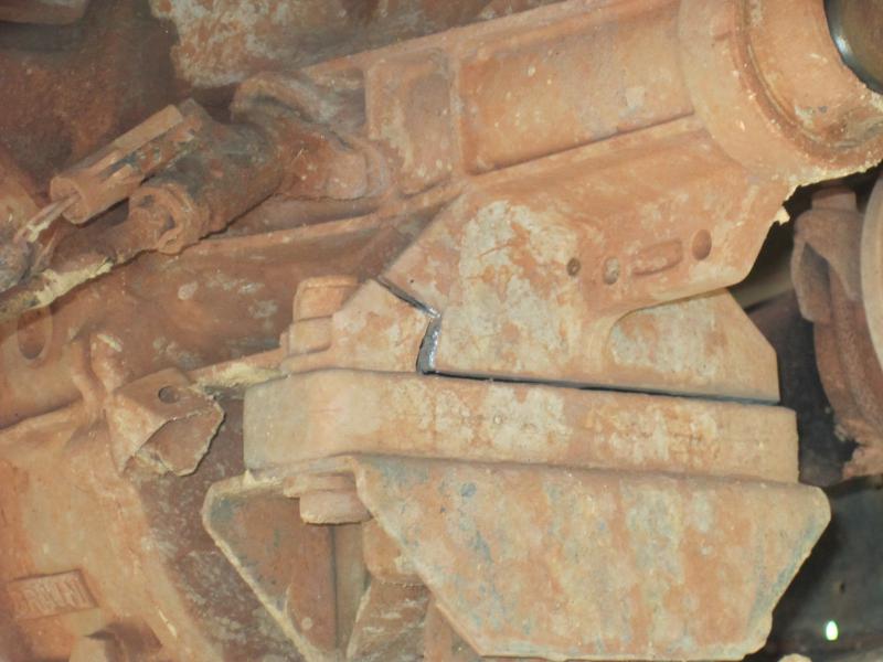

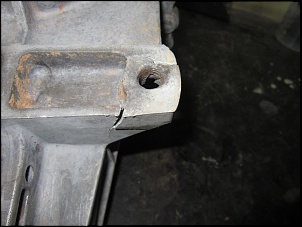

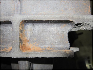

    Ontem pela manhã a Branquinha chegou em SP e a noite retirei o fucinho do cambio e o cardan.
    Na realidade após analisar os pontos quebrados conclui que um dos parafusos de fixação do cambio se quebrou a tempo e provocou um jogo que quebrou os roletes da cruzeta do diferencial o que aumentou ainda mais a vibração e que acabou por trincar a orelha da carcaça. A empilhadeira foi apenas a ultima pasada de terra na cova.
    O estrago na carcaça foi grande com trincas em varios pontos e sentidos, talvez precise de um reforço extra.
    Segunda levo para solda, alinhamento do cardan e carga na bateria (se pegar).
    Alguem saberia me dizer qual a diferença entre o cardan da 4x4 e 4x2?

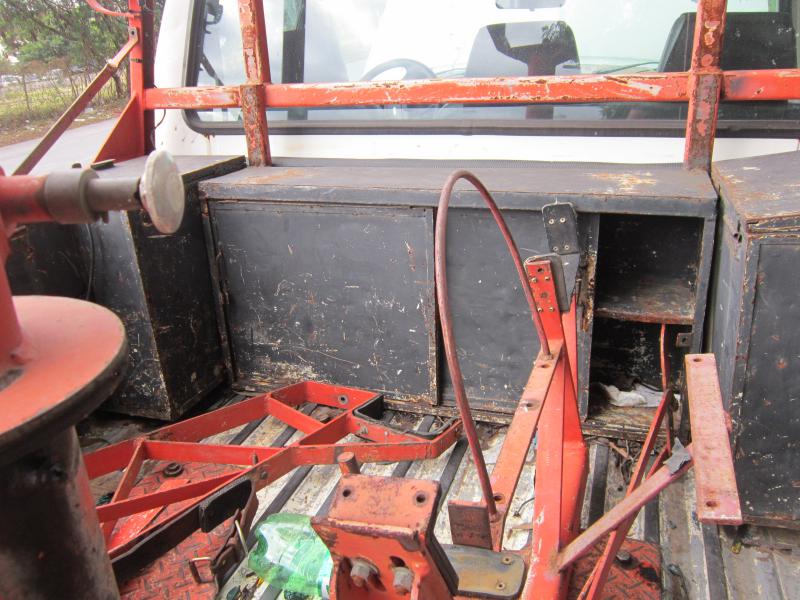

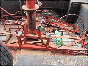

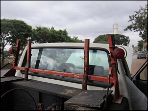

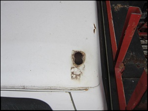

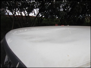

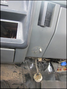

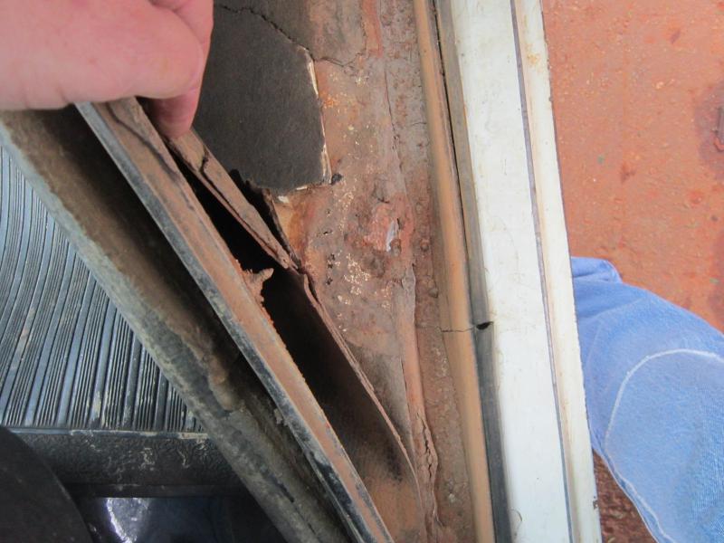

    Detalhes ruins

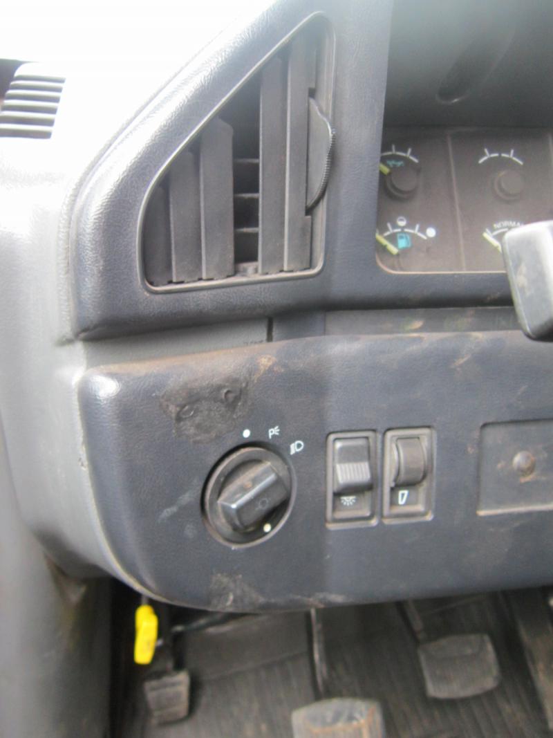

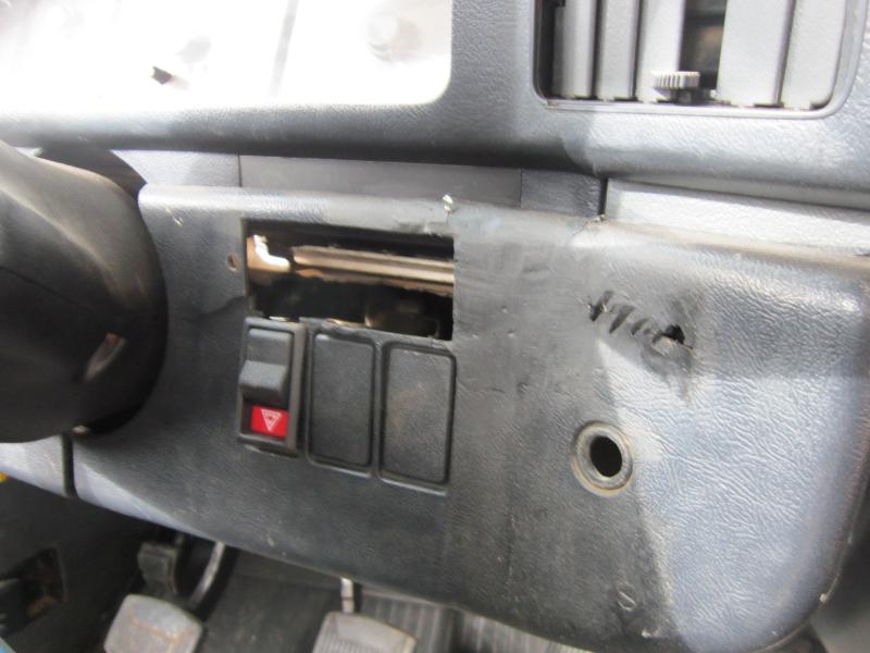

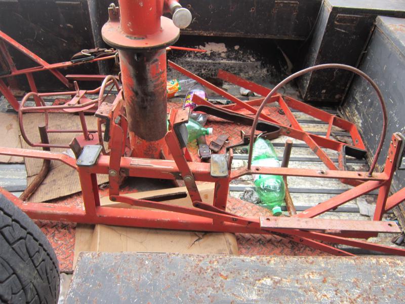

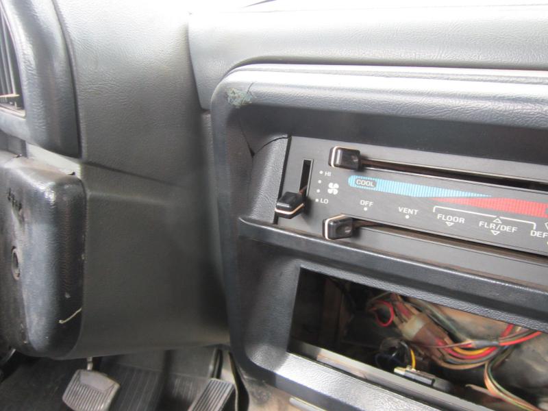

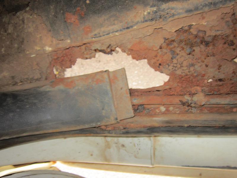

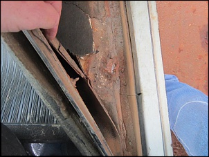

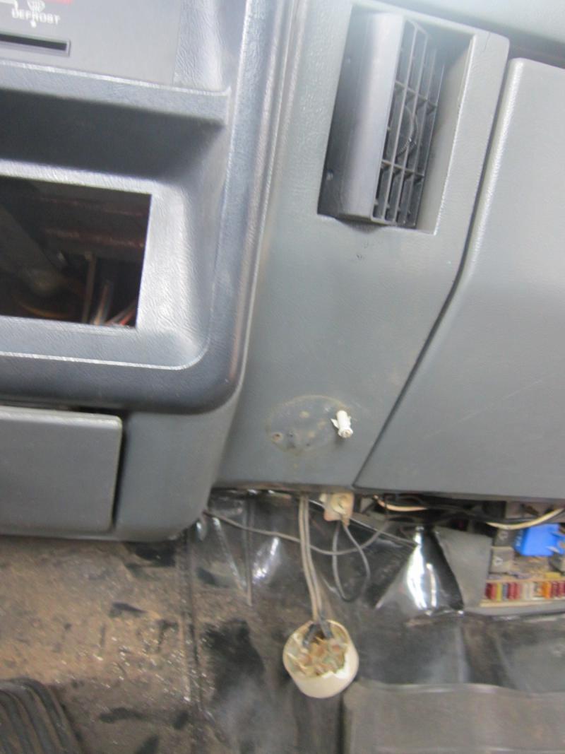

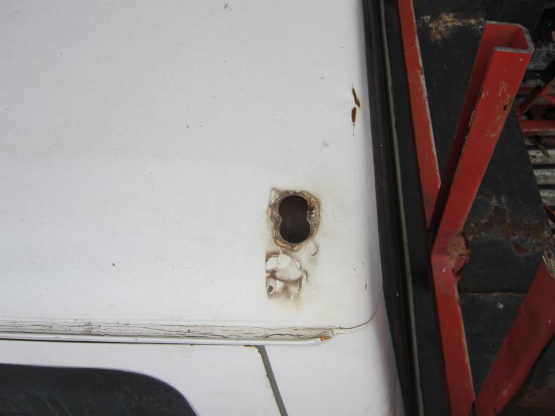

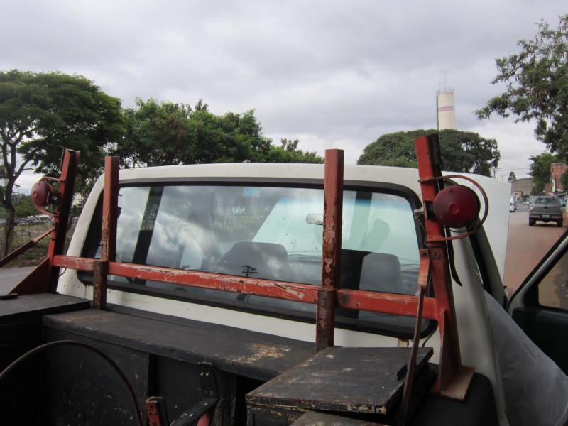

    Segue algumas fotos de detalhes ruins.
    O santo antonio com os suportes de escadas foram cortados pra caber na cegonha, as caixas na caçamba estão + ou - não sei se as manterei.

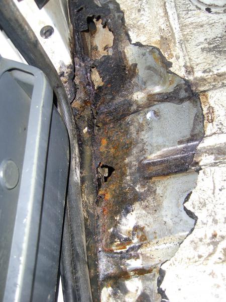

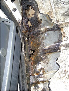

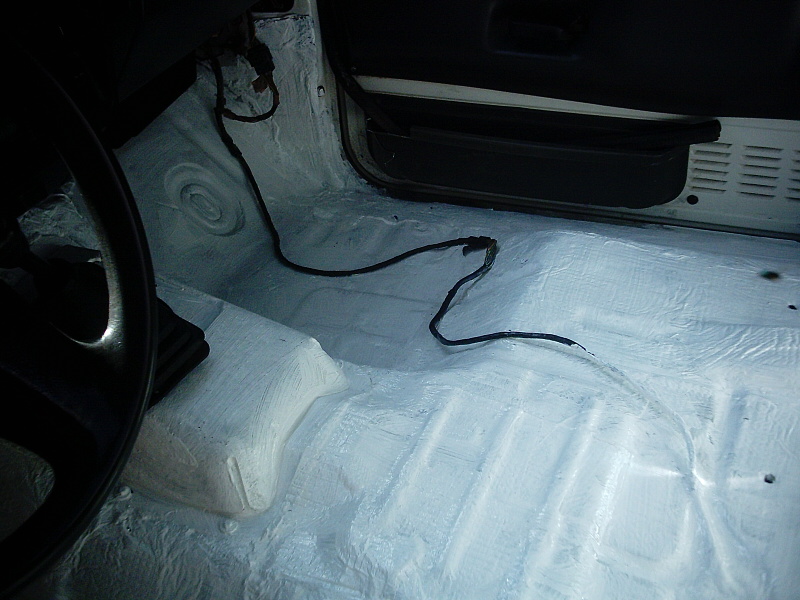

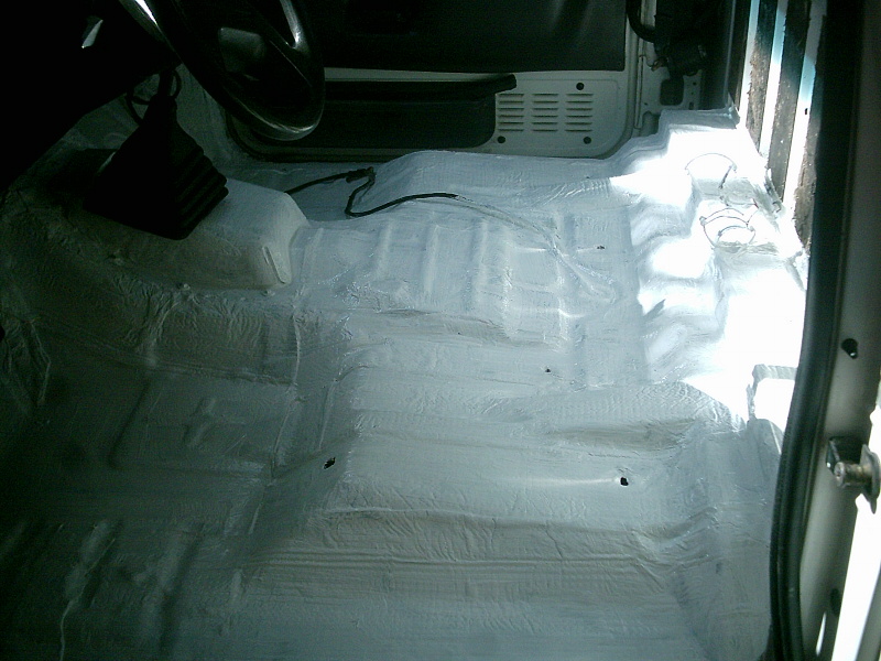

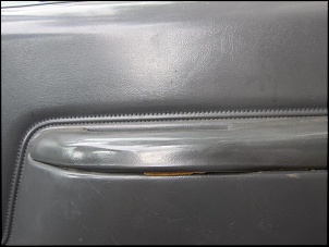

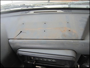

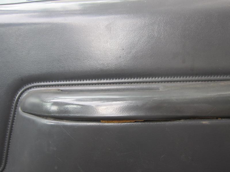

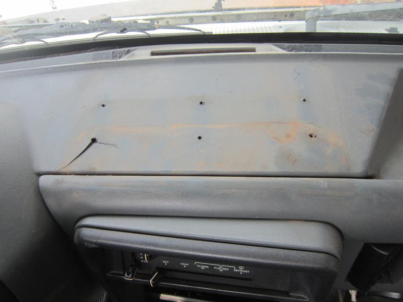

    O assoalho da minha estava abrindo igual à tua. Eu fiz o reparo em fibra para não botar fogo na chapa. Até hoje está bom, e a ferrugem não tornou a aparecer.
    Como está o painel da Azul? Nessas horas é bom ter 2 picapes para escolher as peças melhores de cada uma...

    Estou procurando algumas peças da caçamba:
    Tapete
    Protetor de polietileno, os de fibra acho que não aguentam
    Sto. Antônio original
    Se alguém tiver ou puder indicar alguma loja agradeço.

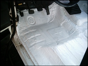

    O assoalho duvido que esteja bom, mas os demais detalhes estão todos lá.
    Essa de fibrar o assoalho me parece a melhor alternativa.
    Mas e o cardam, alguém sabe se a diferença é só no tamanho?
    Não estou afim de gastar com um novo tubo se não for reaproveita-lo depois.

    Um amigo colocou fibra no assoalho de sua D20, ficou excelente, ele fez por cima (dentro) e na parte de baixo (fora), aplicou onde havia os pores/buracos.
    Procedeu da seguinte forma:
    Limpou o metal,
    retirou toda a ferrugem
    Aplicou tinta anti corrosiva
    Aplicou a fibra.
    Dentro, aplicou em todo o assoalho, ficou até mais silenciosa!

    Rodrigo, na minha F1000 uso um tapete na caçaamba feito de EVA por uma empresa de Barra Bonita - SP, acho que chama ZK tapetes. Se não me engano tem no mercado livre pra vender, o meu comprei direto com eles. Acho muito bom pois não deixar que a carga fique correndo a cada freada/arrancada da F1000. Infelizmente o protetor de polietileno não é mais fabricado pra F1000, ja cansei de procurar, uso de fibra mas se vc achar o de polietileno me avise pois tb tenho interesse.

    Na net eu já desisti, se tiver um tempo vou na Duque procurar, vou ligar em algumas lojas que conheço tb.
    Vi esse tapete no ML e achei interessante pra carregar peças e outras tranqueiras.
    Tendo uma boa recomendação é melhor.

    Ola verifique esta borracha no WM borrachas, pela net, é uma empresa de ribeirao preto que faz borrachas para pisos de caminhoes e outros. eu tenho no meu caminhao, veja se tem alguma opcao para F1000

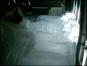

    A minha eu fibrei apenas aonde estava ruim. O restante do assoalho coloquei manta asfáltica e pintei com tinta emborrachada branca.
