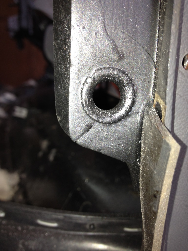

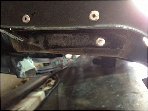

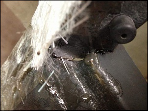

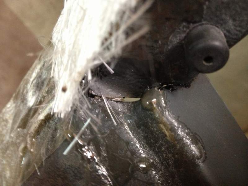

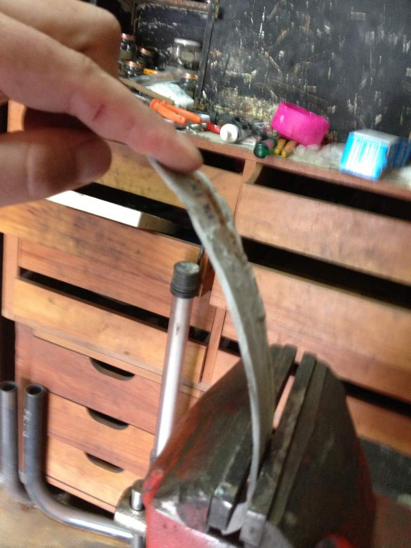

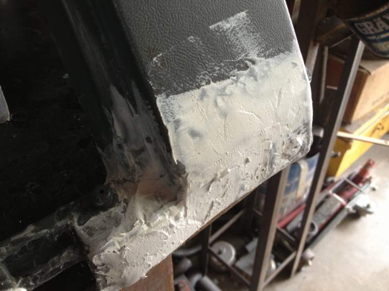

    Ontem passei na oficina, rebitei a alma de ferro na fibra fazendo um sanduiche com o plastico fragil e quebrado, depois colei por tras mais um pequeno pedaço que será dobrado para a frente, com isso espero que tenha uma excelente resistencia.
    A boa noticia é que a resina depois de bem seca deu uma boa aderencia.
    Anexo 401481
    Essa está sendo a dificuldade dessa etapa, tem que fazer pedacinho por pedacinho esperando a resina secar.
    Vejam como ficou a armação de ferro depois do PCF e do esmalte preto fosco.
    Anexo 401482 Anexo 401485 Anexo 401484 Anexo 401483

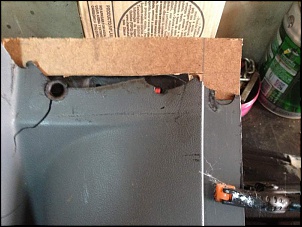

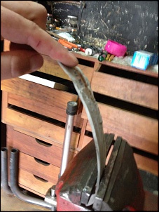

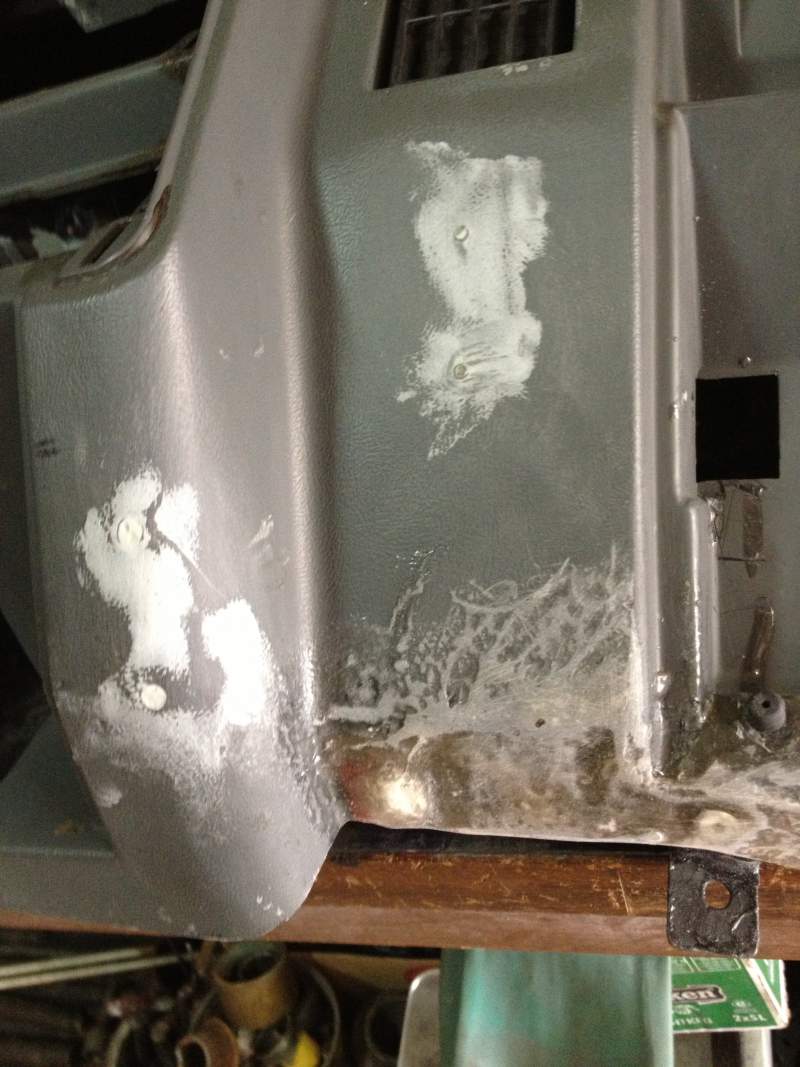

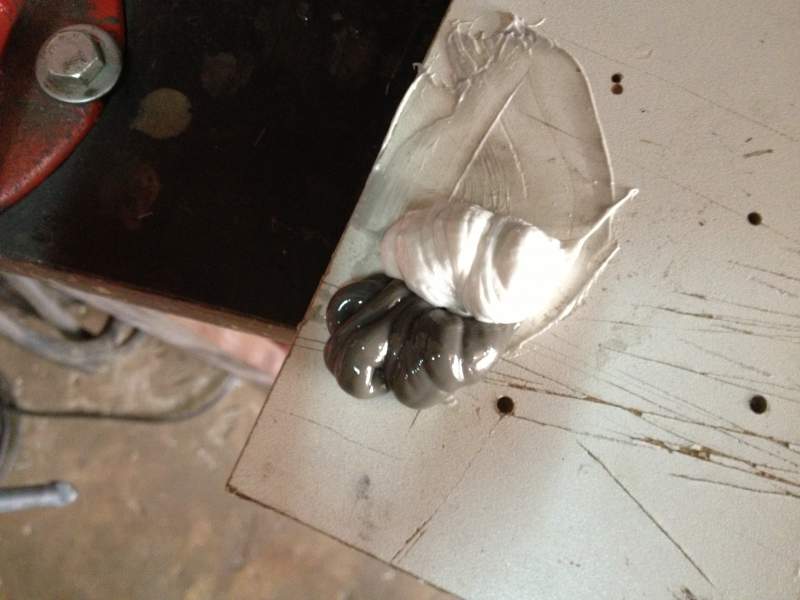

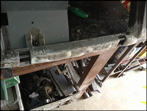

    Painel

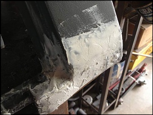

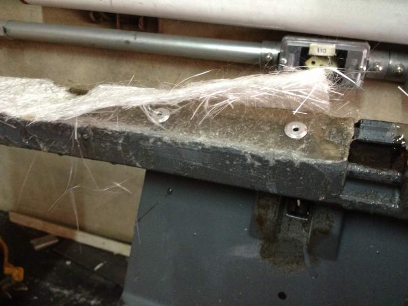

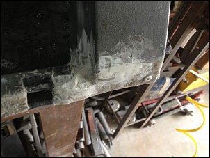

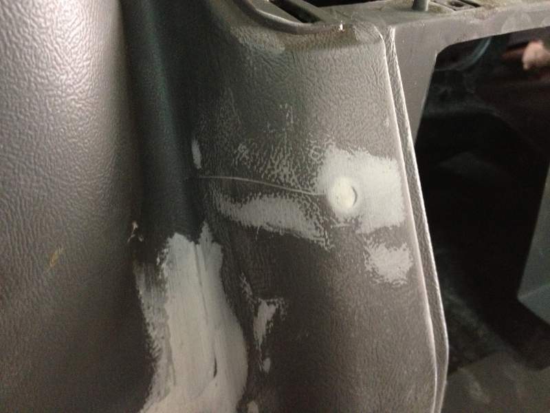

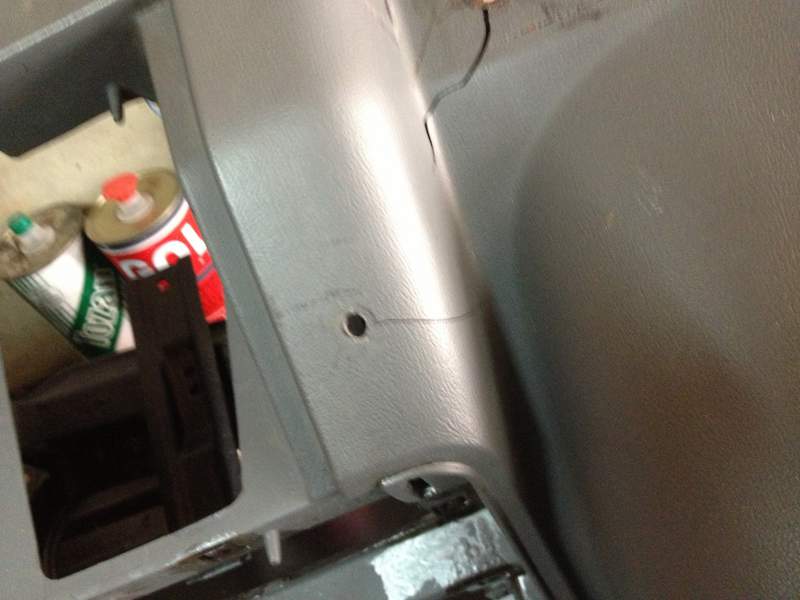

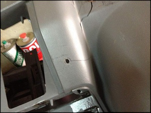

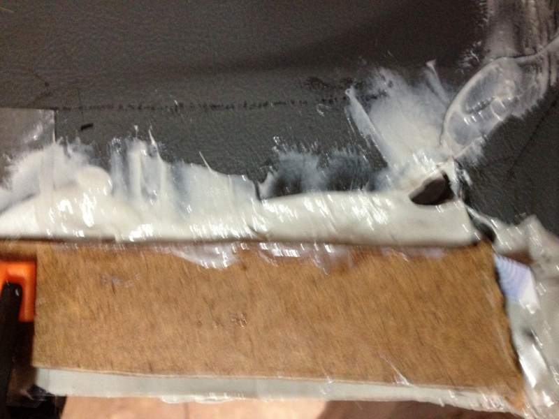

    Mais uma etapa do painel.....que agora está quase pronto para a pintura.

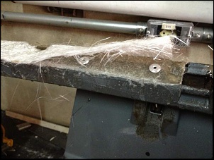

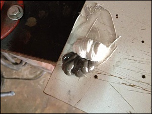

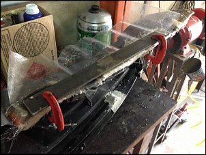

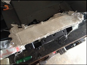

    Além da fibra usei tb nas partes mais criticas uma cola de plastico.
    Excelente material com grande resistência. Olha a foto de um "rebarbo" que cortei (cola + tecido de fibra).
    F1000 4x4 1997 - Sucatona + Branquinha-cola01.jpg F1000 4x4 1997 - Sucatona + Branquinha-cola02.jpg F1000 4x4 1997 - Sucatona + Branquinha-img_0501.jpg

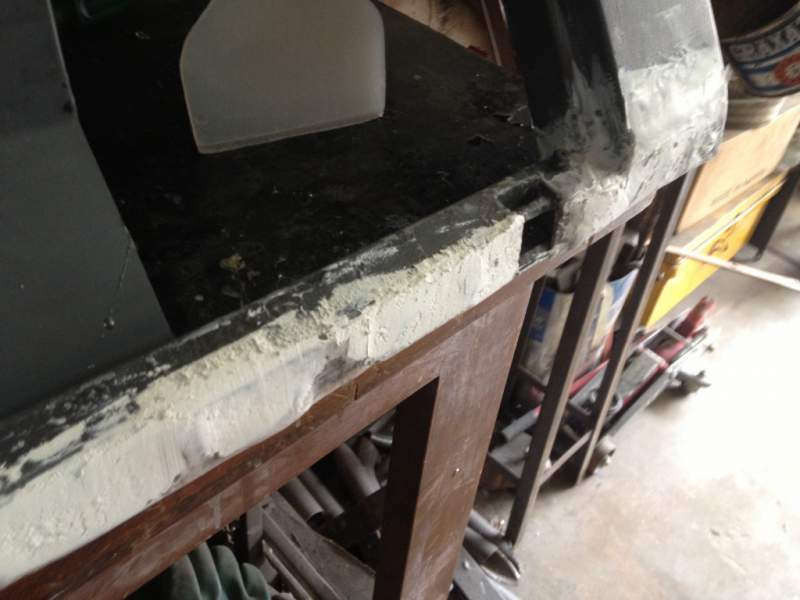

    A parte central do painel tinha apenas alguns furos (px/py) e rachados!
    F1000 4x4 1997 - Sucatona + Branquinha-centro001.jpg F1000 4x4 1997 - Sucatona + Branquinha-centro002.jpg F1000 4x4 1997 - Sucatona + Branquinha-centro005.jpg F1000 4x4 1997 - Sucatona + Branquinha-centro006.jpg F1000 4x4 1997 - Sucatona + Branquinha-centro008.jpg F1000 4x4 1997 - Sucatona + Branquinha-centro007.jpg

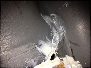

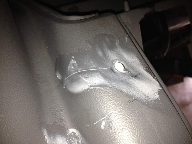

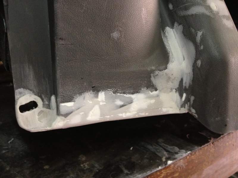

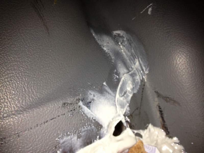

    Já a parte debaixo do lado do motorista, onde tem aquela tampa, além do rachado faltava um pedaço que reconstruí com a cola e tecido de fibra citada acima.
    Particularmente gostei muito do resultado desse lado.
    F1000 4x4 1997 - Sucatona + Branquinha-motorista001.jpg F1000 4x4 1997 - Sucatona + Branquinha-motorista002.jpg F1000 4x4 1997 - Sucatona + Branquinha-motorista004.jpg F1000 4x4 1997 - Sucatona + Branquinha-motorista006.jpg F1000 4x4 1997 - Sucatona + Branquinha-motorista007.jpg F1000 4x4 1997 - Sucatona + Branquinha-motorista009.jpg F1000 4x4 1997 - Sucatona + Branquinha-motorista015.jpg

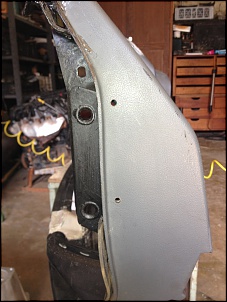

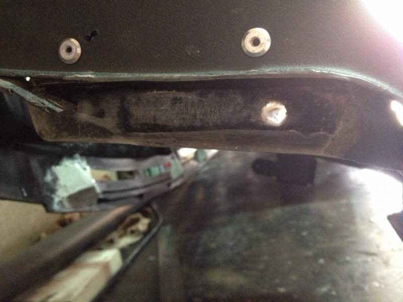

    Outro ponto que reforcei foram as laterais, um dos lados estava solto, então além de colocar os rebites extras reforcei com fibra.
    Tb ficou muito bom.
    F1000 4x4 1997 - Sucatona + Branquinha-lateral005.jpg F1000 4x4 1997 - Sucatona + Branquinha-lateral003.jpg F1000 4x4 1997 - Sucatona + Branquinha-lateral010.jpg
    Continua =>

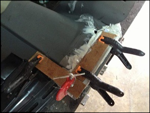

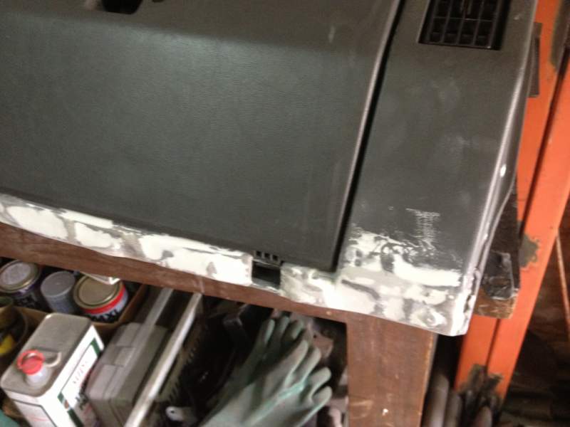

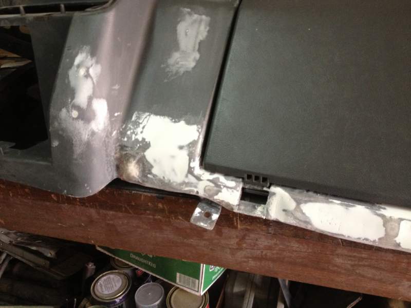

    Painel continuação

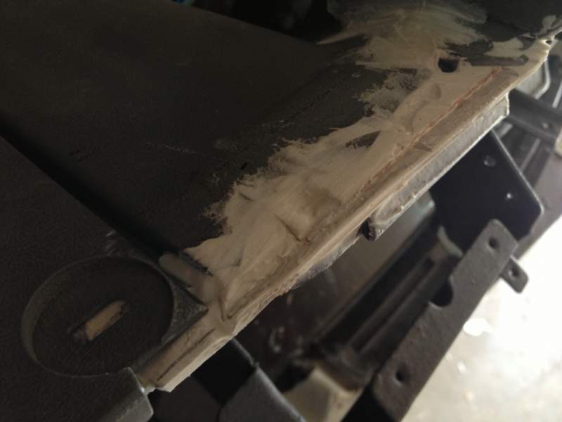

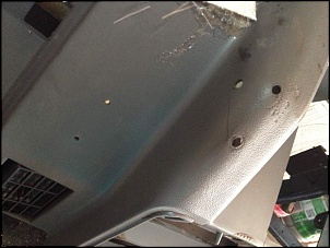

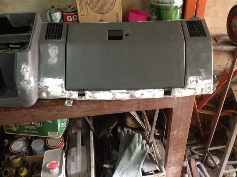

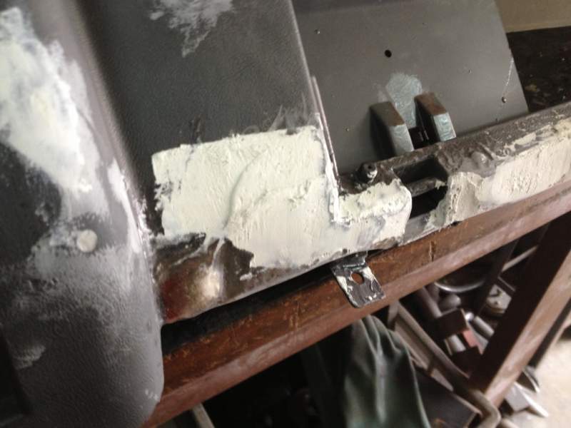

    Agora vem a bronca!
    A parte debaixo do porta-luvas estava bem ruim, praticamente solta.
    Em termos de resistencia ficou excelente, mas o acabamento ficou ruim, como ficará num local pouco visivel acho que vai passar sem ser notado.
    F1000 4x4 1997 - Sucatona + Branquinha-portaluvas001.jpg F1000 4x4 1997 - Sucatona + Branquinha-portaluvas004.jpg F1000 4x4 1997 - Sucatona + Branquinha-portaluvas003.jpg F1000 4x4 1997 - Sucatona + Branquinha-portaluvas005.jpg F1000 4x4 1997 - Sucatona + Branquinha-portaluvas006.jpg F1000 4x4 1997 - Sucatona + Branquinha-portaluvas008.jpg F1000 4x4 1997 - Sucatona + Branquinha-portaluvas009.jpg F1000 4x4 1997 - Sucatona + Branquinha-portaluvas007.jpg F1000 4x4 1997 - Sucatona + Branquinha-portaluvas011.jpg F1000 4x4 1997 - Sucatona + Branquinha-portaluvas013.jpg F1000 4x4 1997 - Sucatona + Branquinha-portaluvas010.jpg
    Acho que é isso! faltam apenas pequenos detalhes de reforço e acabamento, depois uma boa lavagem e a pintura!
    Paciência, um pouco de habilidade, mais paciência e perseverancia que vai conseguir deixar melhor que antes estão dando resultado.
    []'s indo pro finalmente..........no painel!!!
