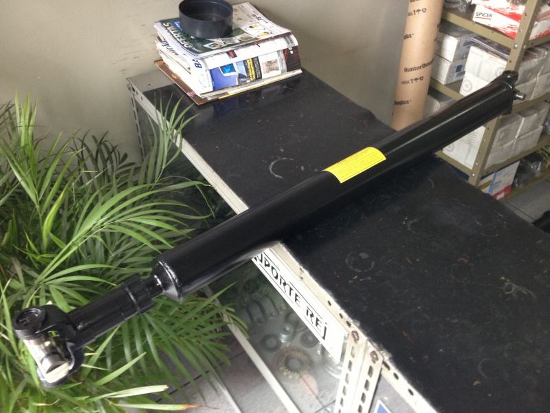

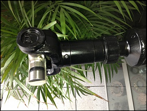

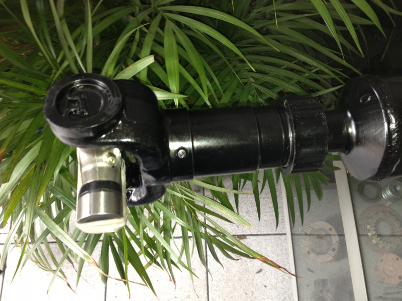

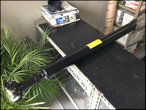

    O cardan traseiro está pronto.
    Segue as fotos...achei a espiga original um pouco curta....tomara que não tenha problemas ao usar em trilhas com erosões.
    O "selviço", me pareceu "de profissa", hein? Acompanhando e torcendo. Quando a fera estiver "rodando", manda FOTOS. Rs.

    Rodrigo, compra as coifas de direção do Chevette e coloca para proteger a espiga e a luva para não entrar água e pó nessa parte do estriado.
    Fiz isso nas 3 luvas da F1000 e está direitinho até hoje.
    Obrigado pela dica, não sabia que a coifa era do Chevette.
    Embora tenha um retentor no estriado não confio só nele e com a coifa serão 2 proteções.
