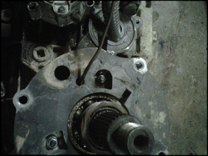

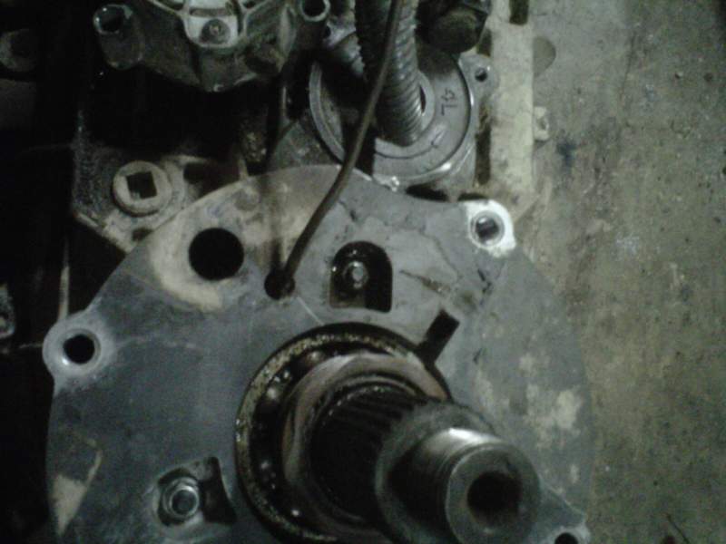

    BW
    Ontem sobrou um tempinho e passei pela oficina.
    O eixo dianteiro foi completamente desmontado, falta apenas os pivos de um dos lados que vou sentar a marreta hj.
    Agora vai pro jato e eletrostatica. Depois bato uma foto do conjunto.

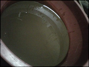

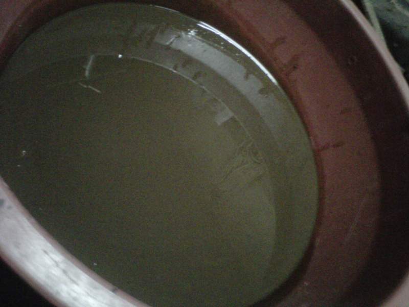

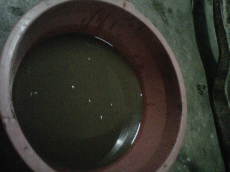

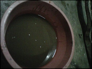

    Comecei a desmontar a cx de transferencia, na realidade só ia tirar o motor para dar um tapa e ver se funcionava, mas a coisa ficou preta, ou melhor marrom, olha a cor do óleo
    F1000 4x4 1997 - Sucatona + Branquinha-sa-o-paulo-20121217-00062.jpg F1000 4x4 1997 - Sucatona + Branquinha-sa-o-paulo-20121217-00063.jpg
    Com isso vou abrir para ver como está e no melhor dos casos só limpo tudo e fecho sem desmontar nada.
    Agora a duvida, como retiro esse fio?

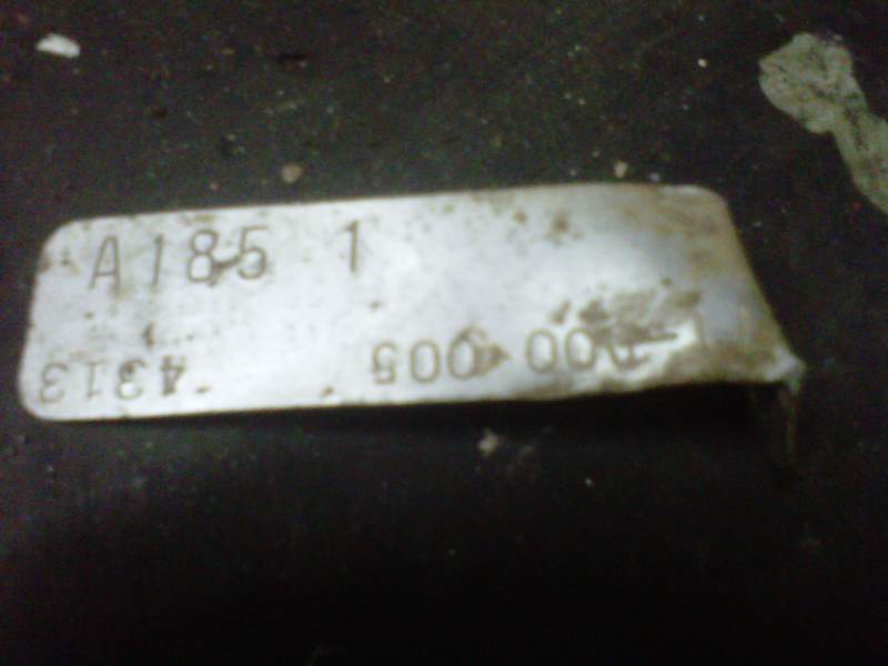

    E o que que dizer essa plaquinha?

    Esse fio tu não tiras. O eletro-imã que ele alimenta fica fixado na carcaça.
    E como solto o plug pra tirar o motor?
    Outro ponto, qual a função do eletroimã?
    []'s e obrigado
    []'s e obrigado
    Se não me engano este eletroimã serve para alinhar a t-case com a roda livre automática assim q a tração é acionada!!!
    Qto ao plug do motor da tração, este tem uma travinha em cd lateral, basta soltar e puxar.

    Obrigado Edu,
    Vou procurar as travas no plug e deixo o fio onde está.
    Agora me veio o seguinte, se usar RL manual não precisa do eletroimã? Retira ele da cx ou deixa lá?

    Pelo que sei esse fio serve pra engatar a reduzida, se tirar ele a reduzida não funciona!!! Mais já já o Edin respnde
