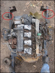

    ola rodrigo boa noite !!!!
    me desculpa a pergunta mas oque vc vai fazer com o chassis da sucatona????
    eu fasso esta pergunta pra ti poque eu vi nas fotos anteriaores do chassis da sucata que ele tem os suportes do cochin de gabina aque na ponta do chassis !!!! da eu casei por tudo quante dismanche aqui por perto da minha cidade e num achei pra compra!!!!
    vc venderia?????
    qual seria o valor dos dois????
    poque senao vou ter que dar um jeito de comfequicionalos ahahaha

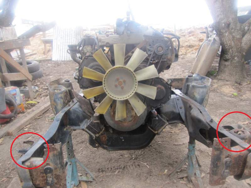

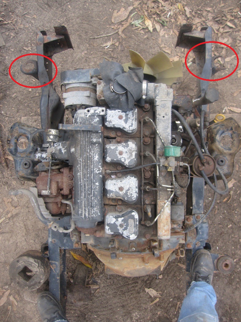

    Citação Postado originalmente por MARCELO TAGLIARI Ver Post
    Na realidade vc está falando dos suportes do painel frontal, certo?
    F1000 4x4 1997 - Sucatona + Branquinha-img_7453.jpg F1000 4x4 1997 - Sucatona + Branquinha-img_7459.jpg
    Se for esses veja pelas fotos que eles estão bem corroídos pela ferrugem, eles não tem furos e sim rombos!! rsss
    Mas só a parte de cima está ruim, o restante da dobra está legal, dá para recuperar soldando uma chapa tampando os "rombos".
    Se vc quiser posso retira-los e te envio pelo correio, mas só consigo fazer isso em janeiro.

    Citação Postado originalmente por rodrigo baratti Ver Post
    na realidade vc está falando dos suportes do painel frontal, certo?
    se for esses veja pelas fotos que eles estão bem corroídos pela ferrugem, eles não tem furos e sim rombos!! Rsss
    mas só a parte de cima está ruim, o restante da dobra está legal, dá para recuperar soldando uma chapa tampando os "rombos".
    vixe o ferugem comeu com vontade emmm!!!????
    Mas blz rodrigo vou temtar soldar o meu aqui poque o meu quebrou no pe rente ao chassis
    e se num der te dou uma toque blz
    grato pela a tençao
