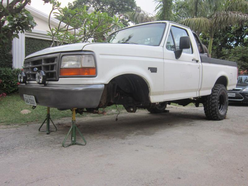

    Como não pude ir para Paranavai, fiquei por aqui acompanhando a chegada do pessoal pelo tópico e montando a SL da Branquinha.
    Vamos lá:

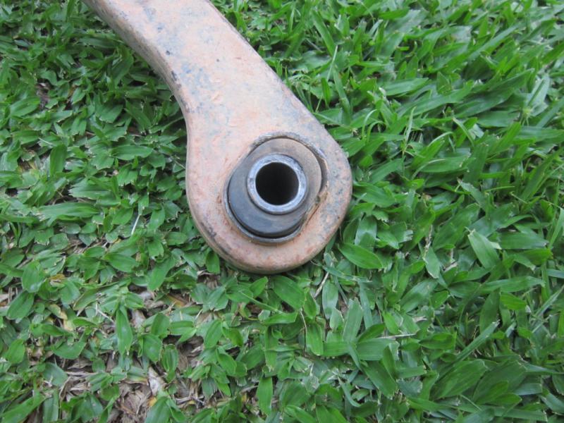

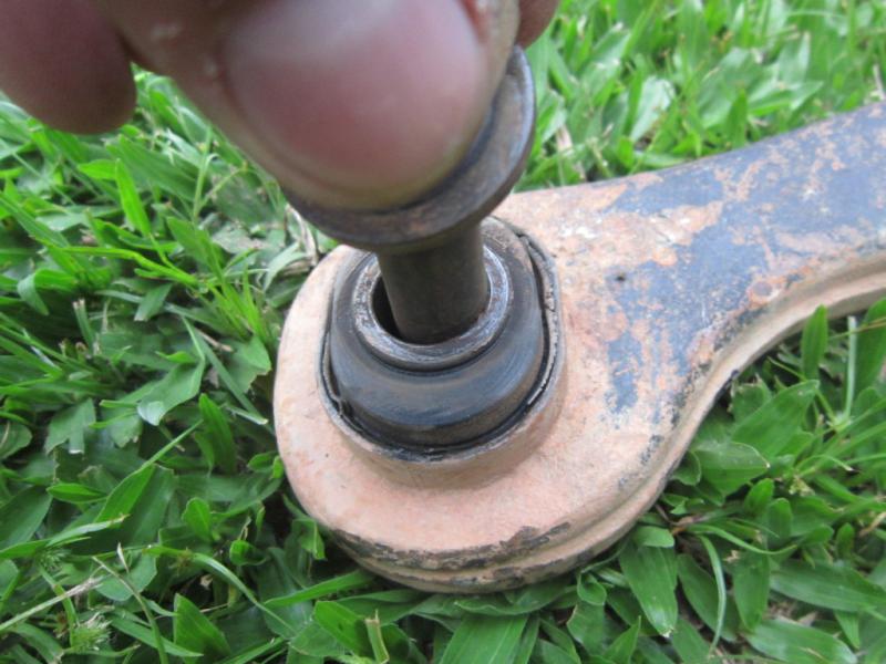

    BUCHAS
    Desmontei o eixo dianteiro para trocar as buchas e para minha surpresa não estavam tão ruim como pensei.
    Mas mesmo assim as buchas do tirante eu vou trocar, pois as que estão nela estão bem "viciadas".
    Já as do eixo que achei que estavam estouradas estão muito boas e não vou perder tempo trocando, porem o parafuso de fixação tem 14 mm e o furo da bucha 16 mm o que dá uma boa folga, o pior é o que furo do suporte tem 15 mm....não entendi nada, achei que o parafuso tinha que ficar justo na bucha.
    De qualquer maneira vou comprar parafusos de 15 mm, se tivesse broca de 16 mm alargava os furos.
    Anexo 380865 Anexo 380869

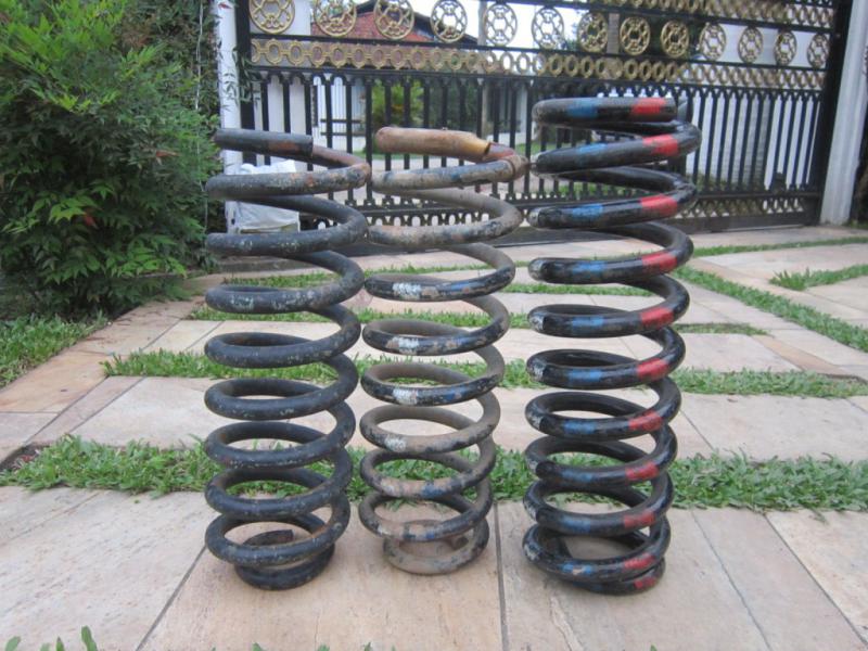

    MOLAS
    Foram outra surpresa, as da 4x4 são ligeiramente menores que da 4x2 a gasolina, porém têm espessura bem diferentes, segue as medidas (lado direito) que coletei:
    4x4 diesel => * espessura 18,2 mm e altura 415 mm
    4x2 gasolina => espessura 16,6 mm e altura 420 mm
    F4000 => espessura 19,5 mm e altura 440 mm
    Anexo 380868
    Foto na mesma ordem que citei acima.
    Os calços que fiz para o eixo 4x4 não deram certo no 4x2, vou ter que fazer outros, mas desta fez farei de nylon.

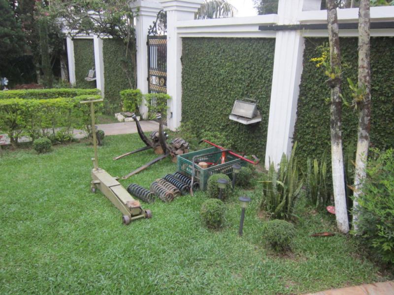

    BAGUNÇA
    Mais duas fotos, da bagunça no gramado da sogra e da Branquinha pronta para dormir.
    Anexo 380867 Anexo 380866

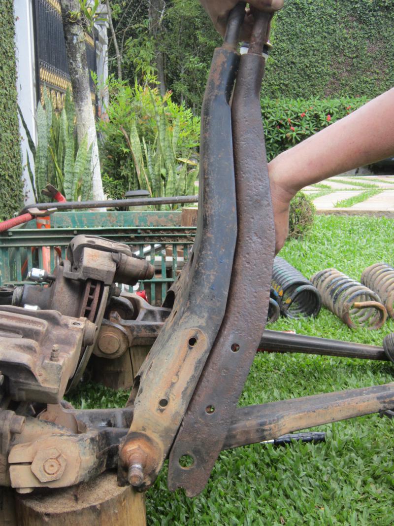

    Hj os trabalhos não evoluíram nada, fui escalado pra levar a cachorrada no veterinário.
    Foram 2 viagens com um total de 7 cachorros....imagina um cara fedendo a bicho!!! kkk
    Amanhã será dia de banho, mas só nos 2 que são dos moleques, depois disso da-lhe Branquinha
    Postado originalmente por Edintruder Ver Post
    Os rolamentos são diferentes. Os da 4x4 tem quase o dobro do tamanho.
    Pena, mas sabe o que eu descobri que são iguais?!?!?
    Olha só!!
    Anexo 380970
    Aliás ela serve tb na esquerda e na direita, não tem diferença e tem furação do amortecedor dos dois lados.

    Rodrigo, eu achava que as barras da 4x4 fossem mais altas. Realmente isso é um bom sinal.
