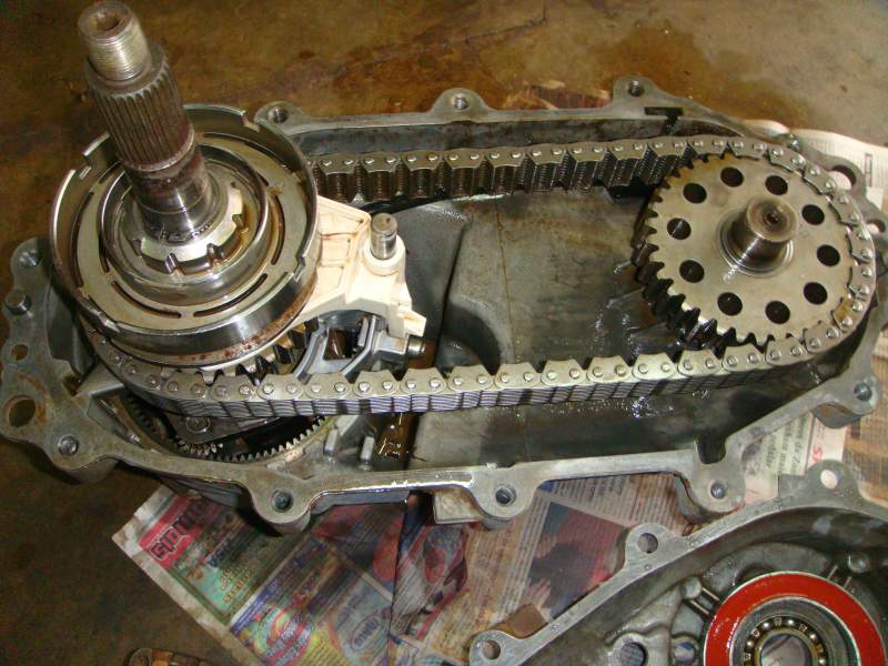

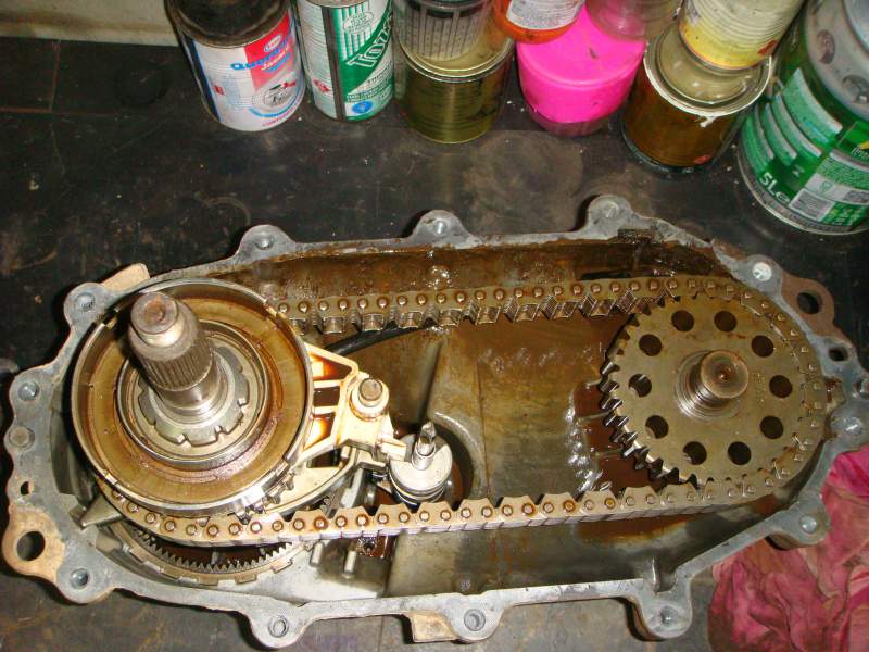

    - Caixa de Tração

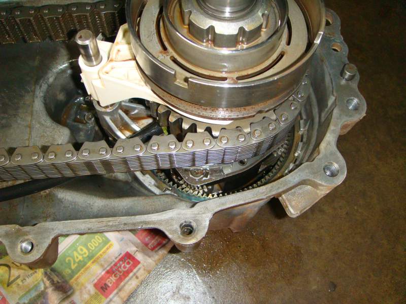

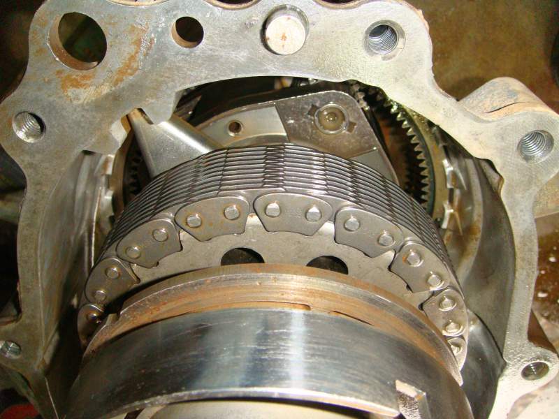

    Ontem abri a caixa e ela está simplesmente perfeita, nem corrente nem engrenagens tem sinal de desgaste, os "apoios" de plastico da ponta do garfo estão perfeitos, simplesmente show!:euforico:
    Fiquei preocupado qdo vi o óleo contaminado, mas por dentro estava legal.
    Só tinha bastante borra marrom no fundo e proximo do pescador do óleo.

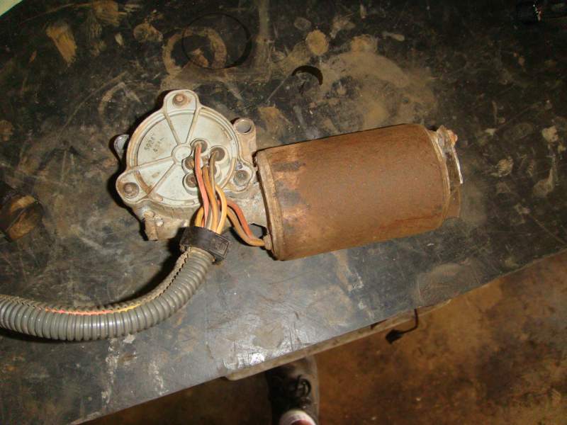

    Todos os retentores tem vazamento e serão trocados, inclusive o do motor de acionamento.
    Uma preocupação foi com a luva do cardan traseiro que está com uma boa folga no estriado, tanto que foi só soltar a porca e ela já tava solta.
    Nesse caso o que fazer? Troca só a luva?

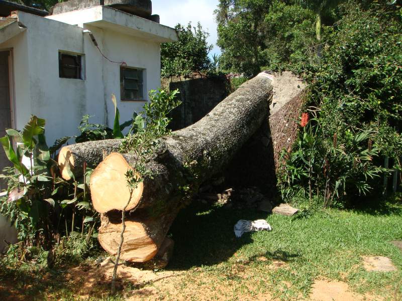

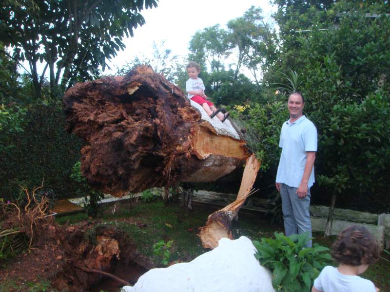

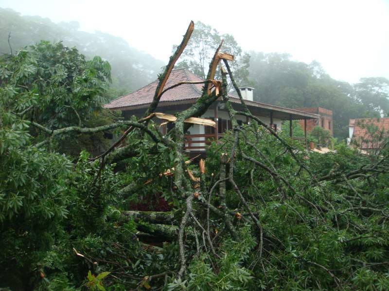

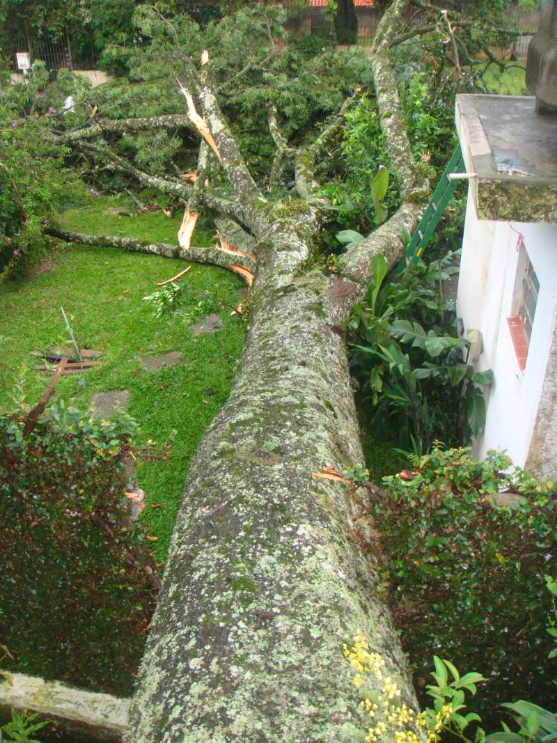

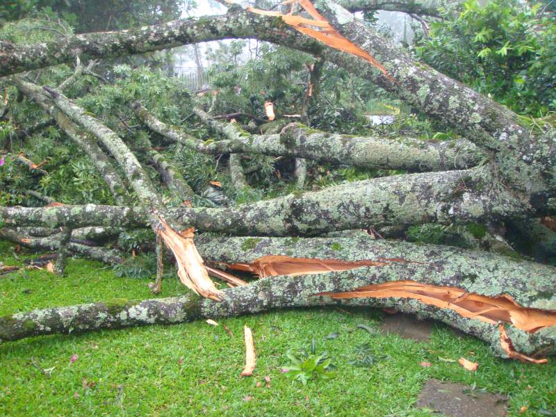

    Rodrigo Baratti
    13 Anexo(s)
    A rainha tombou!!
    Bom,
    Um fato "triste" na sexta atrasou as atividades na Branquinha.
    A Rainha do jardim tombou!!
    Uma paineira que reinava sobre o jardim da sogra a pelo menos uns 50 anos veio ao chão.
    Por sorte os danos foram apenas materiais e poucos, se caísse sobre a casinha do vizinho poderia ser fatal, além do prejuízo.
    Medidas:
    Altura: 32 metros
    Copa: 26 metros
    Tronco: 105 cm de diâmetro x 9 metros (até a primeira forquilha)
    Anexo 386859 Anexo 386861 Anexo 386860 Anexo 386862 Anexo 386863 Anexo 386866 Anexo 386867 Anexo 386865 Anexo 386864 Anexo 386868 Anexo 386869 Anexo 386870 Anexo 386871
    O vento não foi tão forte, o que prejudicou mesmo foi a raiz que apodreceu.
    Sempre pensei que um hora ela iria cair e pedia para cair do lado "certo".....fui atendido!!!!

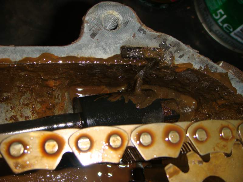

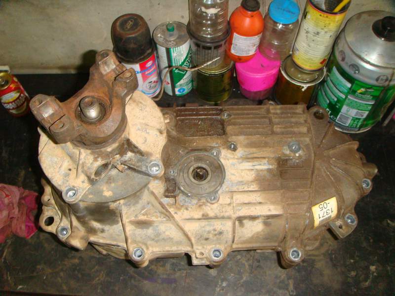

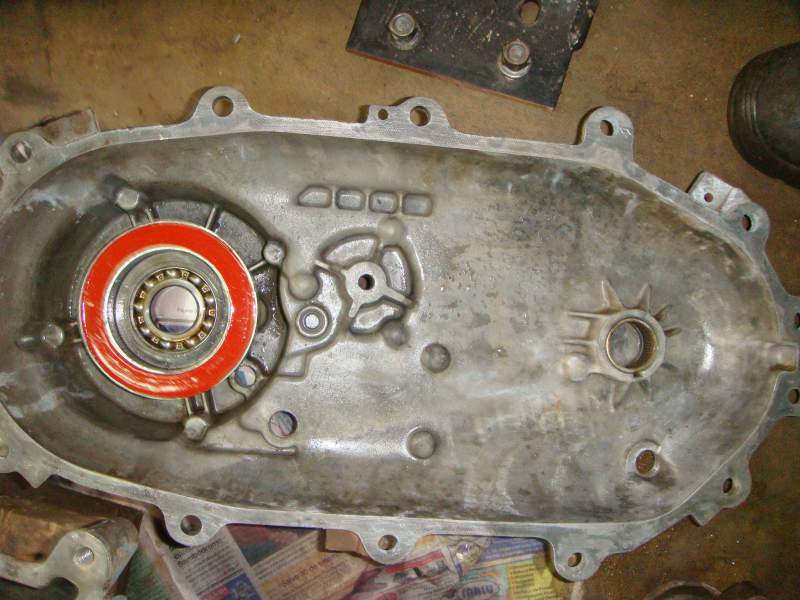

    Segue as fotos da cx de tração que ficaram faltando.
    Anexo 386872 Anexo 386873 Anexo 386874

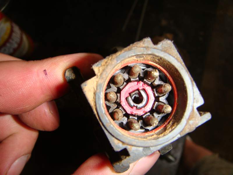

    Para soltar o fio do magnético é preciso solta-lo no plug e não na caixa, basta retirar a trava vermelha e depois soltar o encaixe....demorou um pouco pra eu entender mais depois das dicas do pessoal consegui.
    Anexo 386875 Anexo 386876 Anexo 386877
    A borra que estava no fundo e entupindo o pescador.
    Anexo 386880 Anexo 386881 Anexo 386883 Anexo 386882
    Depois de limpa com querosene, wap, sol e mais querosene!

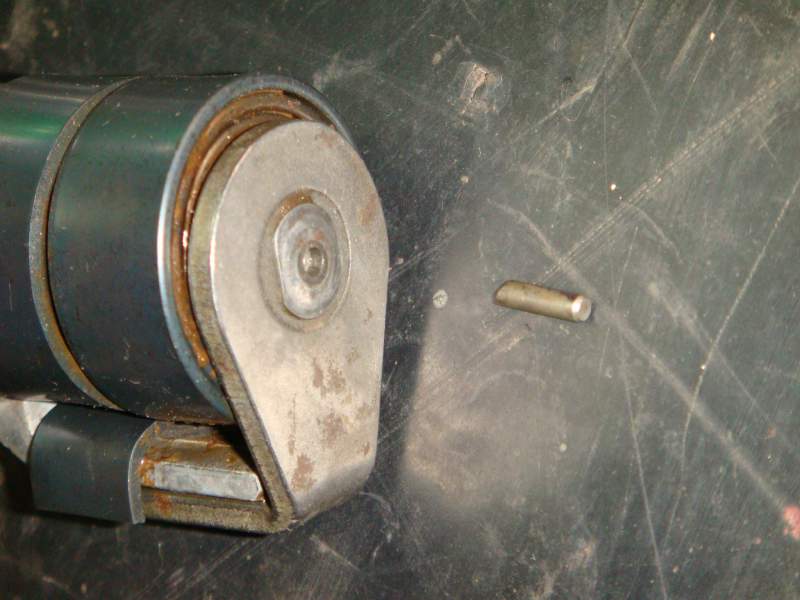

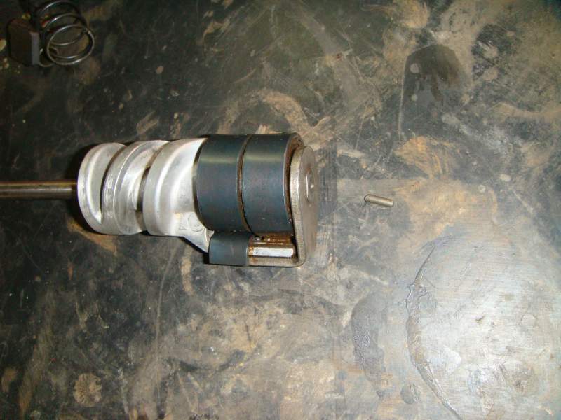

    Ao limpar apareceu um problema.
    O pino que segura o eixo de mudança do 4x4 se partiu, não sei se já estava fadigado ou se foi ao desmontar/montar, provavelmente os dois.
    Anexo 386879 Anexo 386878
    Achei um rolete do cambio do jeep que tem exatamente o mesmo diâmetro 1/8", mas como tirar o pedaço que sobrou de dentro do eixo?
    Com uma broca de 1/8", uma boa furadeira, trava química, um pouco de paciência e a mão do Toninho acho que dará certo.
    Edin, cadê vc?!?!?!? rsss.....

    Edintruder
    Esse pino basta soldar. Encaixa o que dá e dá uns pingos de solda. É o problema recorrente dessa CT. Cuida para manter a mesma altura dessa peça no que diz respeito ao comprimento desse pino após a solda. Na CT que peguei do Tiófinho essa peça inteira ficava 3mm fora da posição por causa da solda. Bastou desbastar o pino que resolveu. Com esses 3mm fora deixava a tração estralando quando em 4x2.
