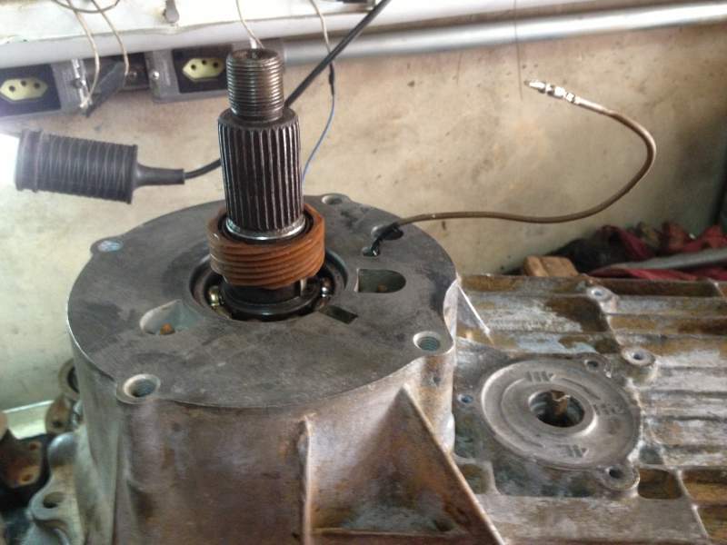

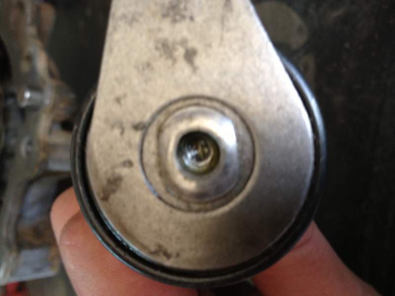

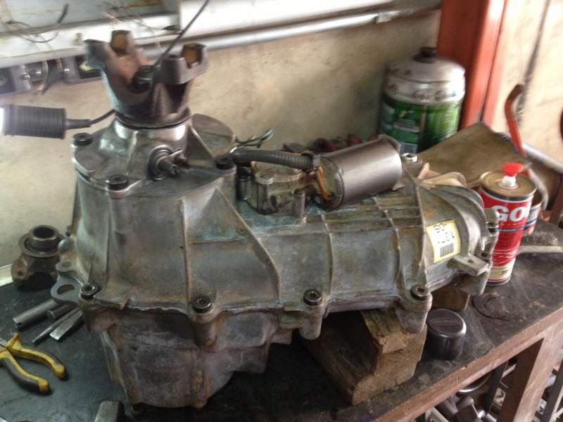

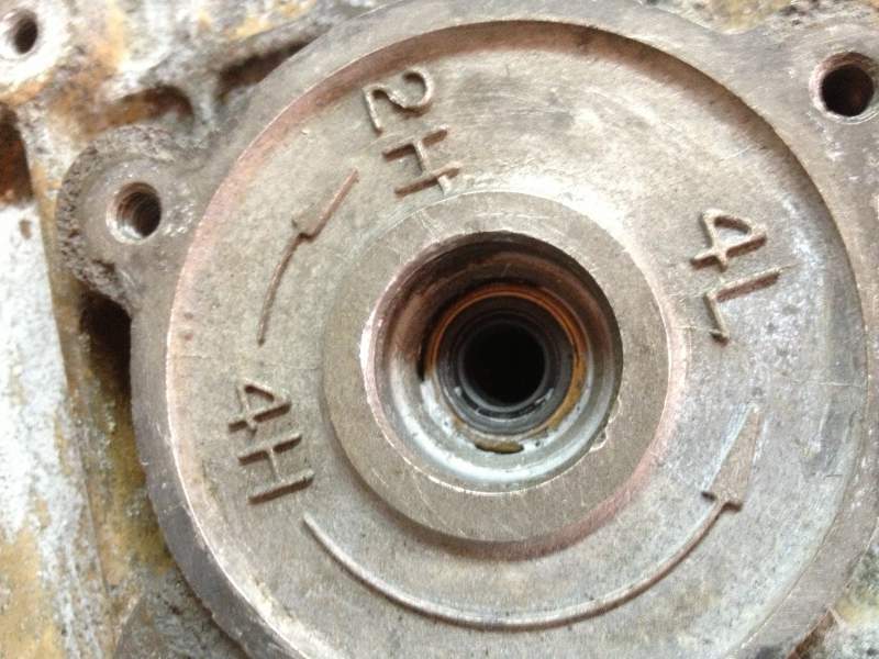

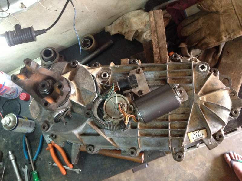

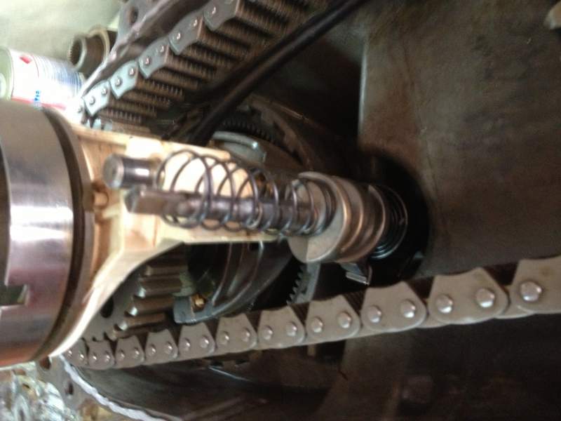

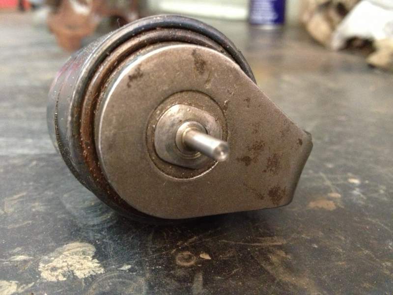

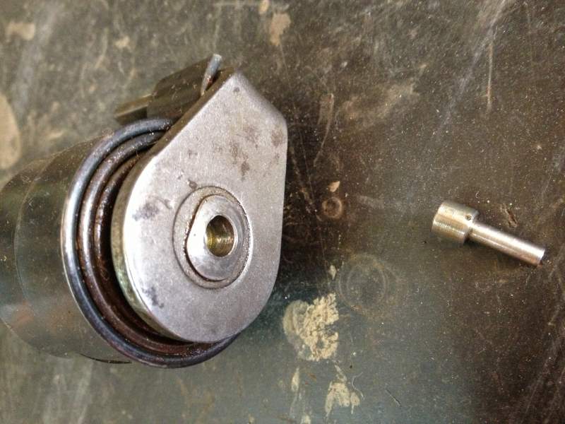

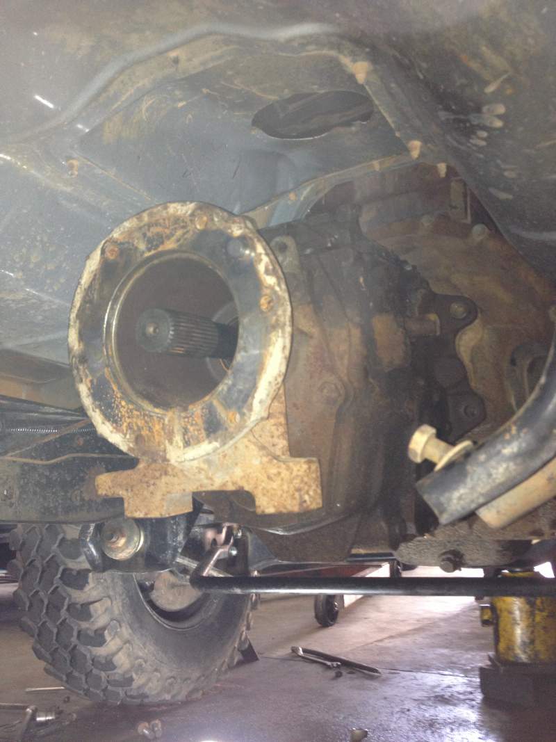

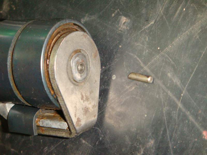

    Montando a Borg Warner
    Não dava para enrolar mais.
    Hj fui no sr. Dutra buscar o eixo de troca das marchas da BW que estava quebrado e já faziam 40 dias que tinha "esquecido" lá!!
    A principio levei no Toninho, meu torneiro das antigas, mas não gostei da proposta de soldar um reforço.
    Arrisquei no sr. Dutra que já haviam me indicado em outros carnavais e gostei muito do serviço, agora tenho 2 opções de torneiro!!:concordo:
    Ele abriu o furo do eixo com uma broca de bite, acho que é isso, depois ele fez outro pino com aço prata.
    Ficou perfeito, colei com trava química só para não cair dentro da caixa na montagem e desmontagem.
    Anexo 398472 Anexo 398460 Anexo 398461 Anexo 398462 Anexo 398465

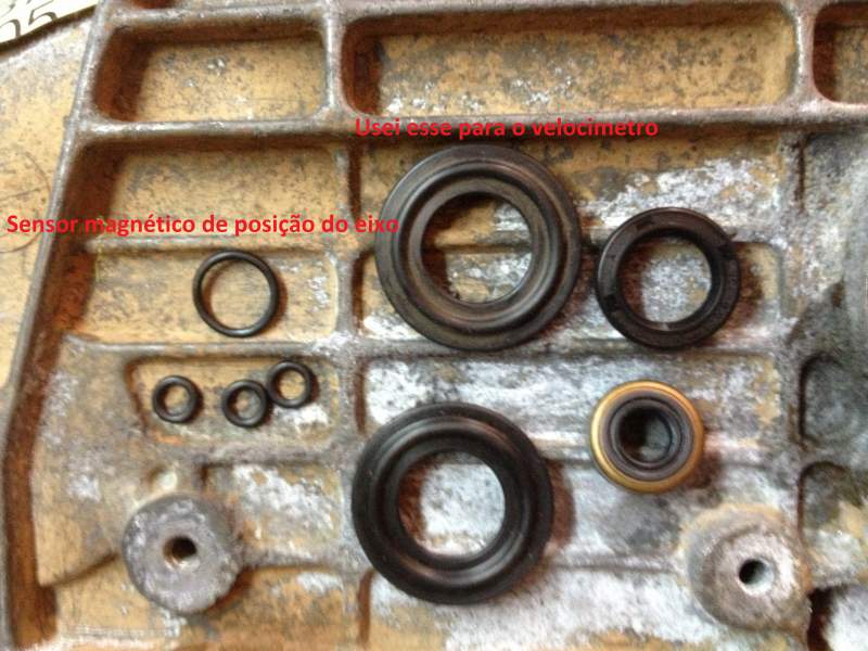

    Troquei os 3 retentores dos eixos e tb o do eixo de trocas.
    No kit que comprei veio um retentor a mais, igual ao do eixo do cambio da 4.9 (com "focinho"), pelas fotos que vi, na gringolandia tem um modelo com "focinho", vieram tb alguns anéis e um retentor pequeno que não soube identificar onde instalar, acho que são para a cx manual.
    Anexo 398473 Anexo 398464
    O anel de borracha maior é da vedação do sensor magnético, usei um dos anéis grandes para vedar o cabo do velocímetro, nem sei se era de lá mas encaixou relativamente bem e vedou muito bem. Os demais sobraram tb.

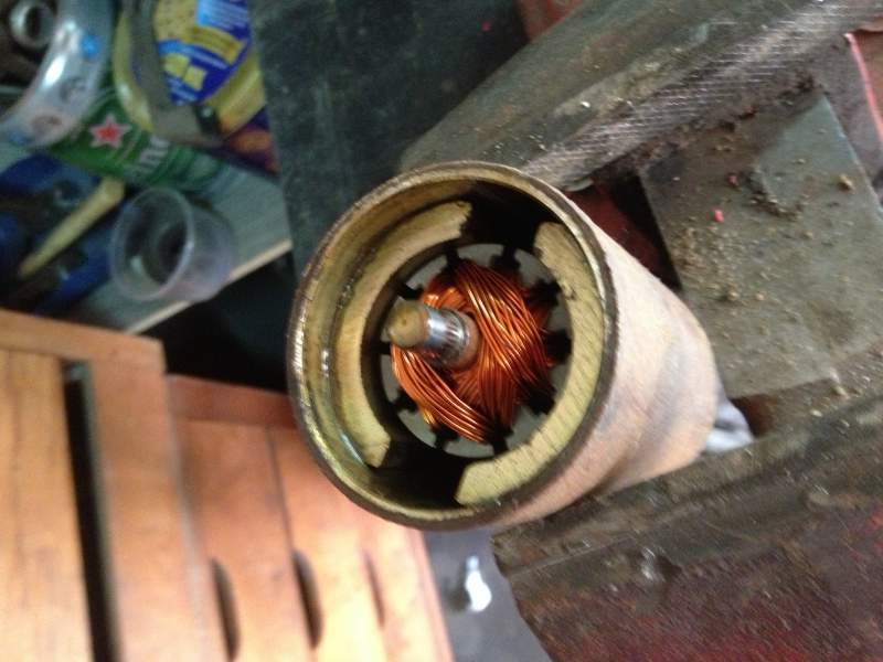

    Abri o motor elétrico para ver e está tudo perfeito, nenhum sinal de contaminação, folgas ou desgaste. Espero que funcione direito.
    Aproveitei e pintei de grafite, só tinha esse spray na mão.
    Anexo 398469
    Depois fechei tudo!!
    Anexo 398467Anexo 398470Anexo 398471

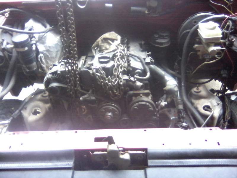

    Noticias do Front

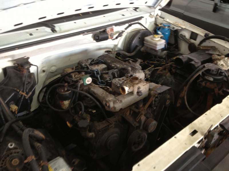

    Boas noticias.
    Ontem estive em Limeira e as obras da catedral finalmente andaram um pouco.

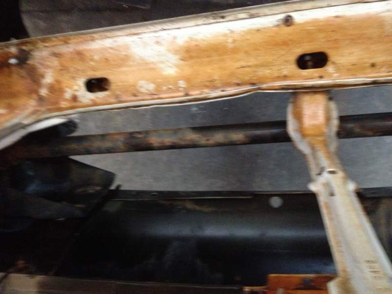

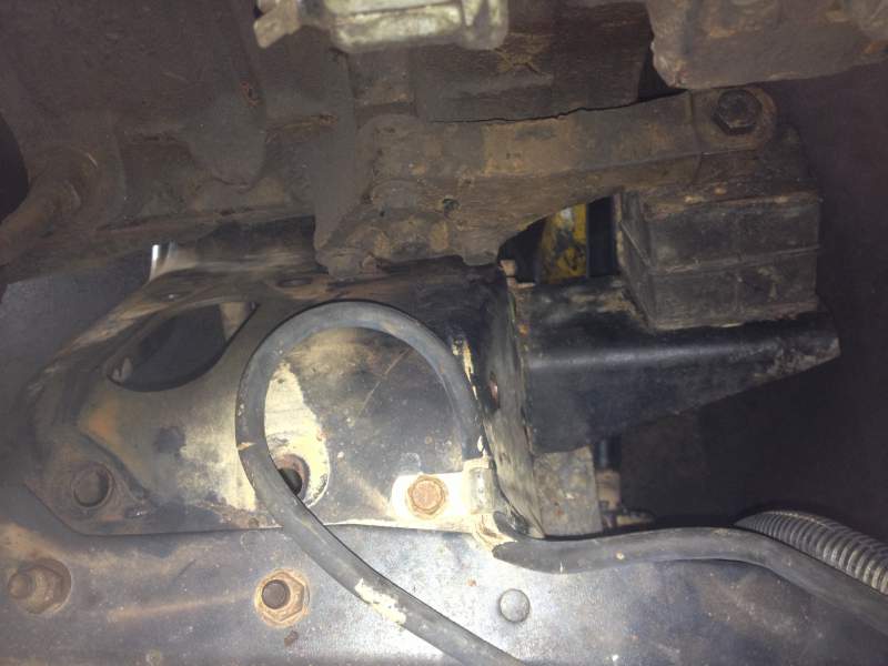

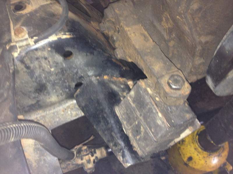

    O motor já está no lugar e ontem montamos a travessa do cambio para alinhar os coxins da frente.
    Anexo 398702 Anexo 398704

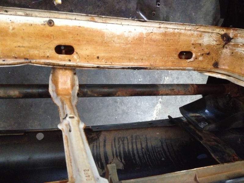

    A boa noticia é que coube o motor e a má é que os braços do coxim dianteiro ficaram encostados na travessa, então teremos que abrir dois furos na travessa para evitar que com a vibração fiquem batendo.
    Tb vamos aproveitar para reforça-la tampando os enormes furos originais.
    Anexo 398703 Anexo 398705 Anexo 398706
    Tenho ciência que não será algo definitivo, mas a travessa original do X10 tb não estava boa e por hora é o melhor a fazer para ver a Branquinha andando.
    Com o tempo trincas vão aparecer, afinal até a travessa original do X10 trincou, mas lá frente penso em outra solução......:pensativo: eixo rígido + 4 link + travessa só pra os coxins!!!:twisted: malditos duendes!!
    Finalizada essa etapa de alinhamento virá solda, a pintura do conjunto e montagem definitiva que devem ser mais rápidas.

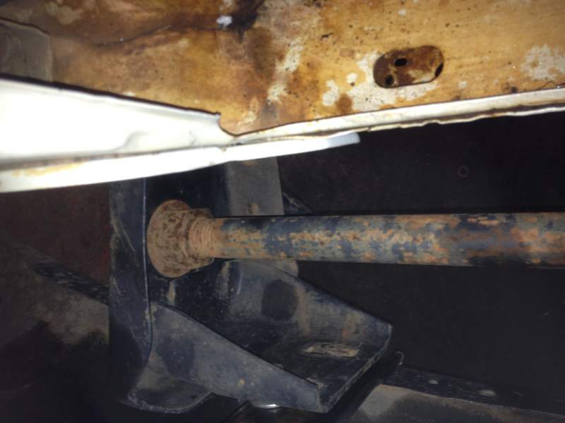

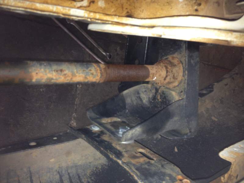

    Só por curiosidade, segue algumas fotos de como foi travada o chassi na frente.....barra com rosca nas pontas.
    Anexo 398707 Anexo 398708 Anexo 398709 Anexo 398710

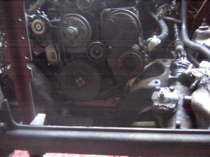

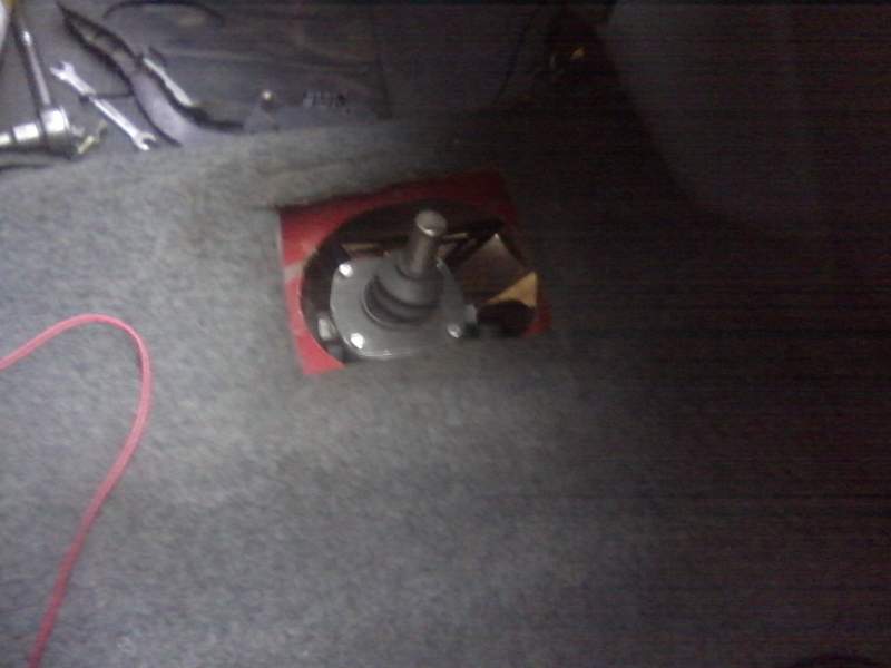

    lindas imagens Rodrigo, por aqui também está a todo vapor, motor e cambio no lugar, o cardã fica pronto na 5ª feira, amanhã começo com os periféricos incluindo um hidobooster, esses furos no meu caso ficarão abertos ( meu motor pesa metade do seu, então acho que não terei problemas com trincas), a propósito no meu caso o projeto é "home made", seguem algumas imagens (são de celular mas dá para ter uma idéia)
    aqui ainda estava com calços de madeira sob o carter
    Anexo 398796

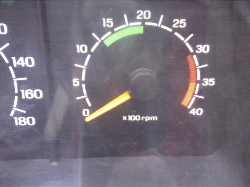

    troquei o conta giros por esse de 4000 rpms (original ford zero bala)
    Anexo 398797
    mais uma do motor
    Anexo 398798
    a alavanca deu certino na furaçao da cabine
    Anexo 398799
