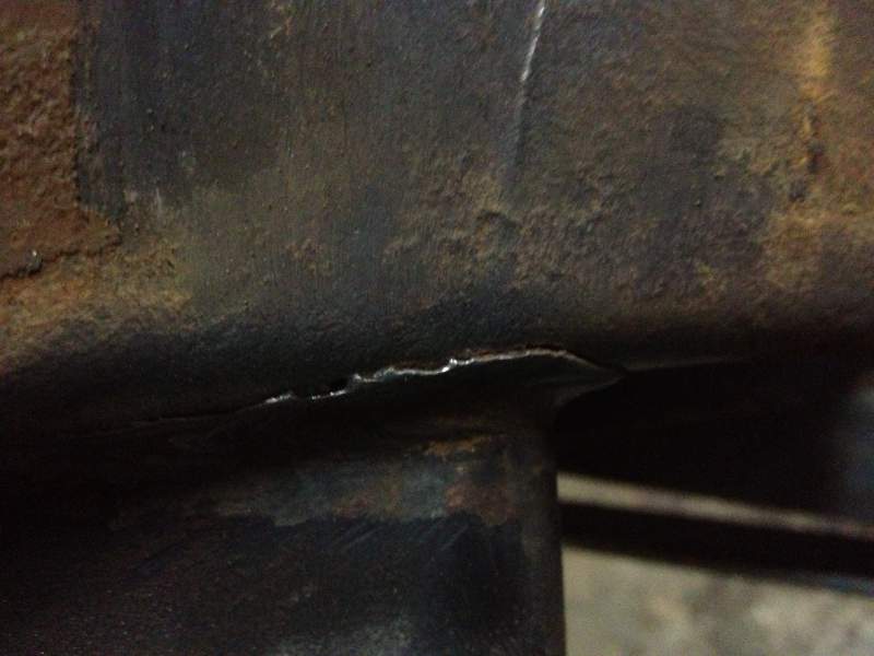

    Bem o berço que retirei da Sucatona não está lá essas coisas, ele tem muitas trincas no ponto de fixação do eixo e uma grande no suporte do mancal do motor.
    Trinca na solda do apoio do mancal:

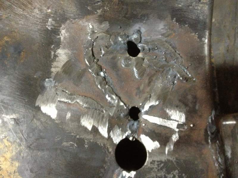

    Anexo 394134
    Já soldada:
    Anexo 394137

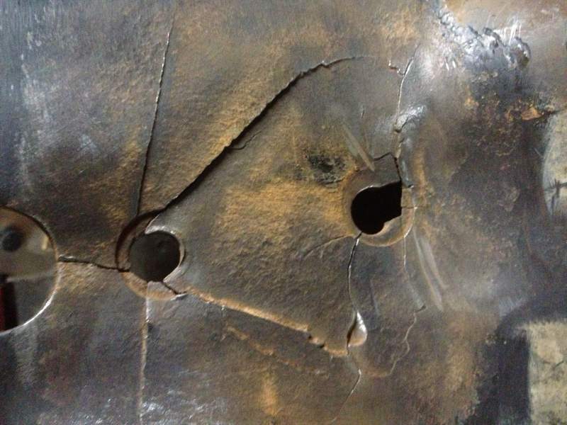

    Essa tá feia, do outro lado (de baixo) já estava soldado e tricado novamente, removi o que tinha de pior e soldei novamente dos dois lados:
    Anexo 394135
    Do lado de cima removi o excesso e soldei uma chapa grande para segura melhor, vamos ver qto tempo dura:
    Anexo 394136 Anexo 394138
    Só falta furar novamente, alguém sabe se esse furo grande dá acesso a algo no motor? Não pretendo abri-lo novamente.

    Esse furo não serve para nada. Nem abre ele.
