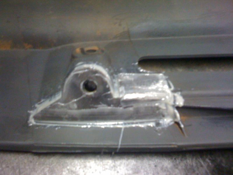

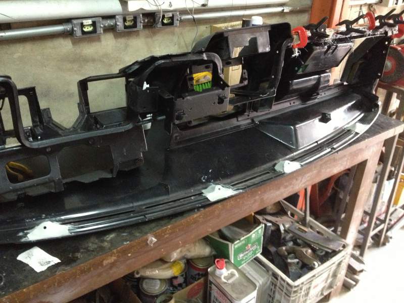

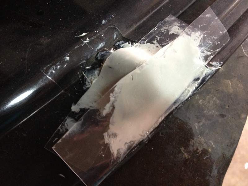

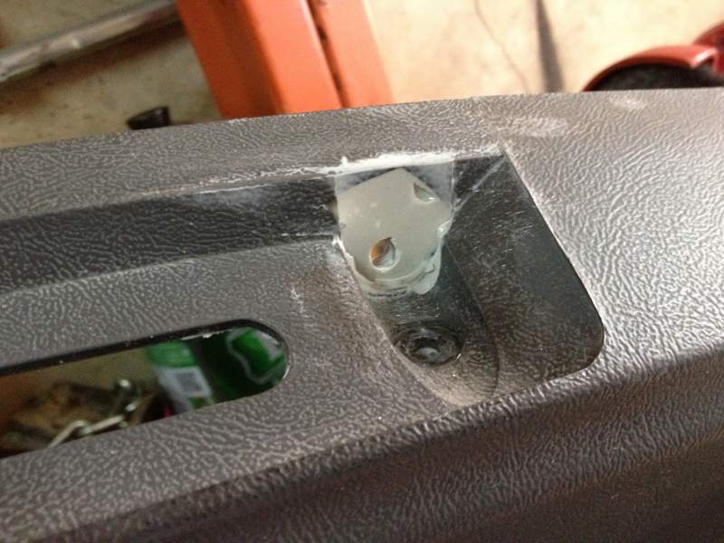

    12 Anexo(s)

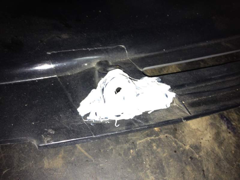

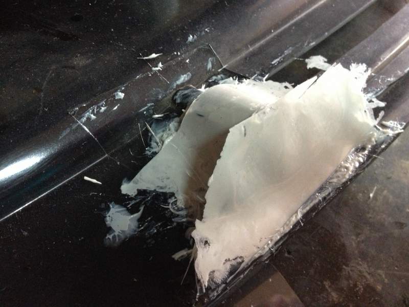

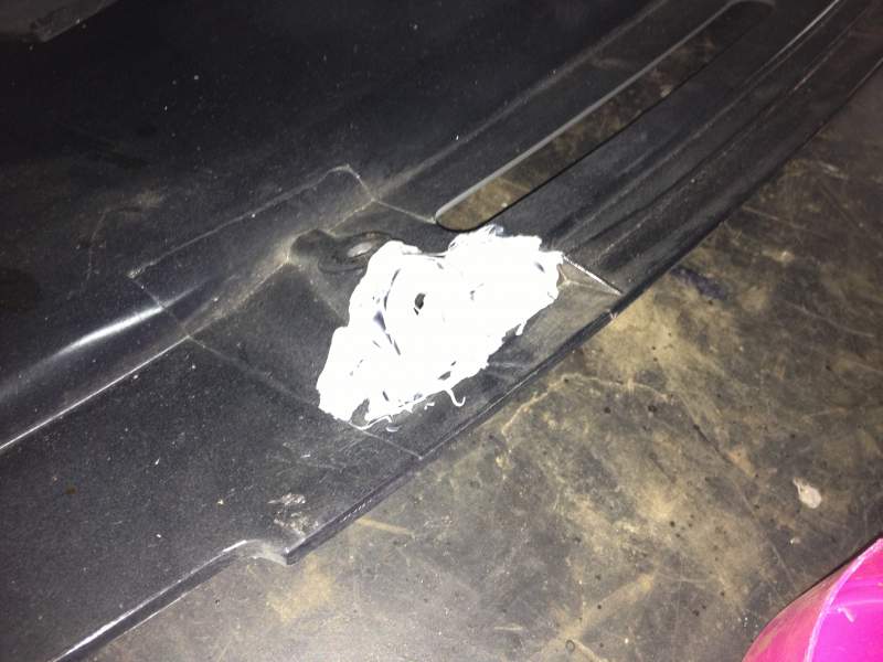

    Painel - Inicio da reforma
    Dando sequencia a reforma do painel.
    Essa semana comecei a colagem das partes rachadas e quebradas.
    A parte superior tinha uma aba totalmente quebrada, uma rachada e as outras duas boas.
    De qualquer maneira reforcei todas elas com uma chapinha colada com cola especifica para plastico e da Sherwin Williams (usada em para-choques) e tecido de fibra.
    Claro que esqueci de fotografar a chapinha, mas copiei do Rodrigo Donivel no painel do Tio e tomei a liberdade de colocar as fotos deles.
    Gostei muito do resultado, a resistência e aderência do material são impressionantes.
    Anexo 401173 Anexo 401174 Anexo 401175Anexo 401164 Anexo 401165 Anexo 401166 Anexo 401167 Anexo 401169 Anexo 401168 Anexo 401170

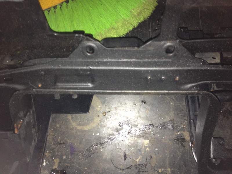

    A parte de baixo é a que está em pior estado, todos os rebites estão rachados e particularmente abaixo do porta-luvas onde faltava um pedaço da ponta.
    Nesse ponto usei fibra de vidro com manta, mas não gostei muito do resultado, achei que a aderencia da resina não ficou muito boa.
    Vou esperar secar, furar alguns pontos e rebitar, vamos ver se aguenta.
    Caso não fique bom vou aplicar a mesma cola de parachoque da parte de cima.
    Anexo 401171 Anexo 401172

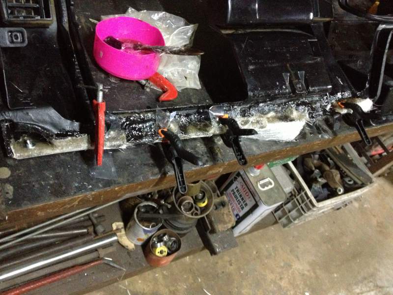

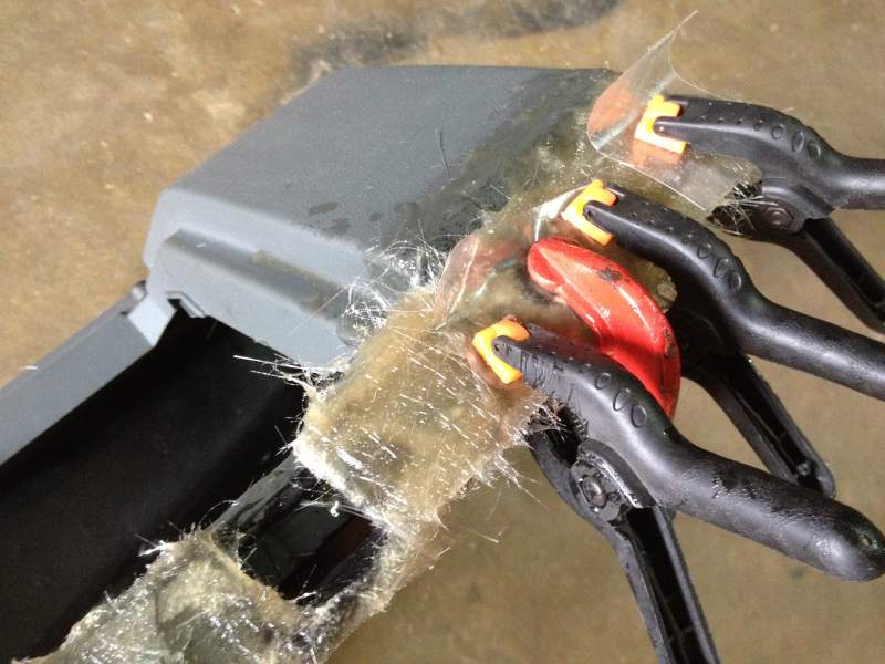

    Rodrigo Baratti
    6 Anexo(s)

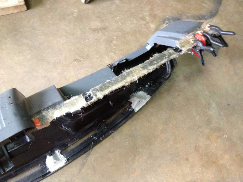

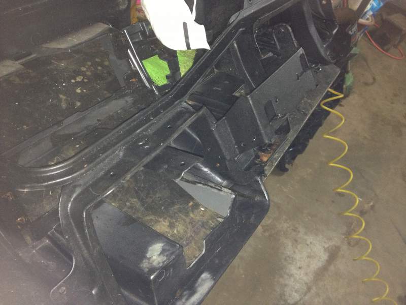

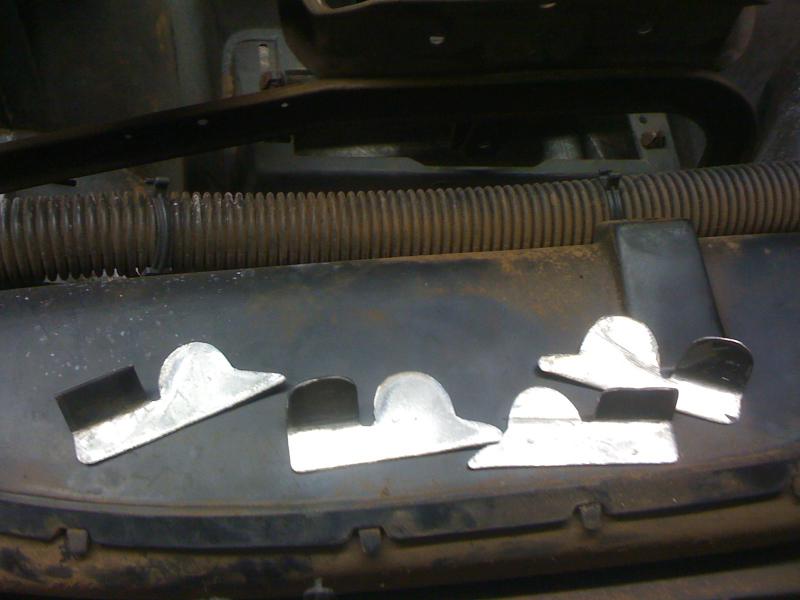

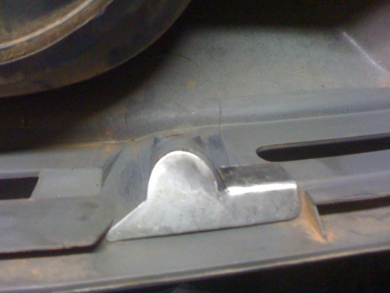

    Ontem passei na oficina, rebitei a alma de ferro na fibra fazendo um sanduiche com o plastico fragil e quebrado, depois colei por tras mais um pequeno pedaço que será dobrado para a frente, com isso espero que tenha uma excelente resistencia.
    A boa noticia é que a resina depois de bem seca deu uma boa aderencia.
    Anexo 401481
    Essa está sendo a dificuldade dessa etapa, tem que fazer pedacinho por pedacinho esperando a resina secar.

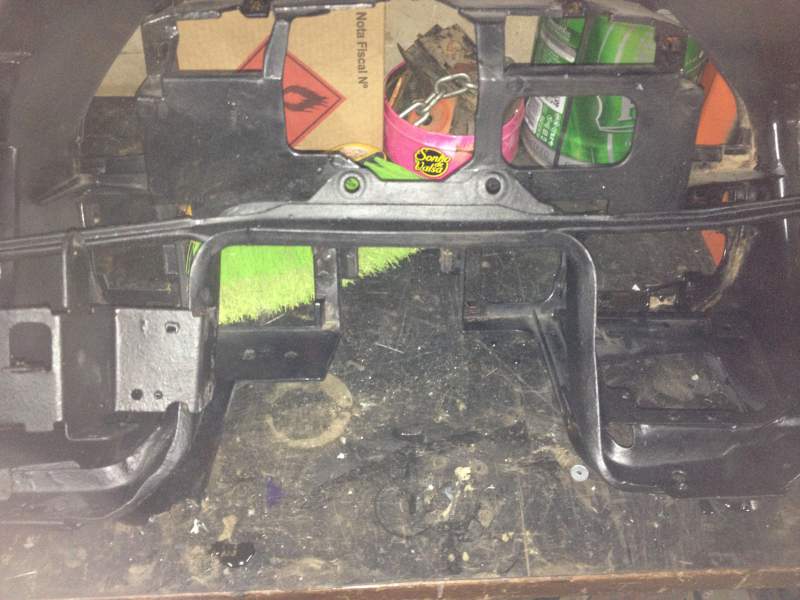

    Vejam como ficou a armação de ferro depois do PCF e do esmalte preto fosco.
    Anexo 401482 Anexo 401485 Anexo 401484 Anexo 401483
    Lembra que ela estava toda enferrujada.
    Anexo 401486
