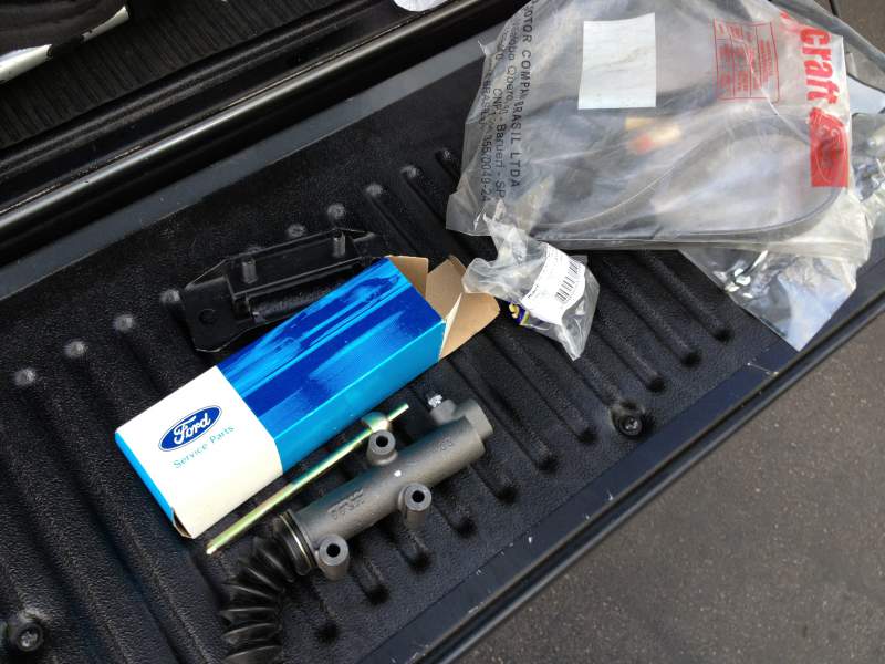

    Peças Novas
    Voltando pra a Branquinha.
    Ontem comprei na Rio Pardo algumas peças para ela andar no diesel.
    A diferença para o Odelli foi bastante significativa.
    Somando todas as peças que achei na Rio Prado, sairam 18% mais barato que a Odelli, sem contar o frete.
    Anexo 399337
    DESCRIÇÃO ODELLI RIO PARDO
    Cabo do velocimetro R$ 51,00 R$ 48,00
    Cabo do acelerador R$ 77,00 R$ 38,00
    Guarda pó do cambio R$ 90,00 R$ 82,00
    guarda pó da alavanca cambio CL2615 R$ 17,00 R$ 16,00
    FLEXIVEL DO SISTEMA DE EMBREAGEM R$ 145,00 R$ 68,00
    correia do motor X10 n/t R$ 35,00
    Coxim traseiro do Cambio n/t R$ 80,00
    CILINDRO ESCRAVO EMBREAGEM n/t R$ 205,00
    MOLDURA DO PAINEL INFERIOR R$ 110,00 R$ 130,00
    gancho da cachamba R$ 36,00 R$ 30,00
    borracha de vedação da porta R$ 86,00 R$ 84,00
    MANIVELA DE VIDRO R$ 10,00 R$ 10,00
    Mangueira sistema do ar quente n/t R$ 42,00
    TOTAL R$ 984,00 R$ 868,00
    O cilindro eles tinham o original FORD da TRW, bem como outras peças.
    []'s duro para c@$%&* - alguém quer comprar um cambio???
