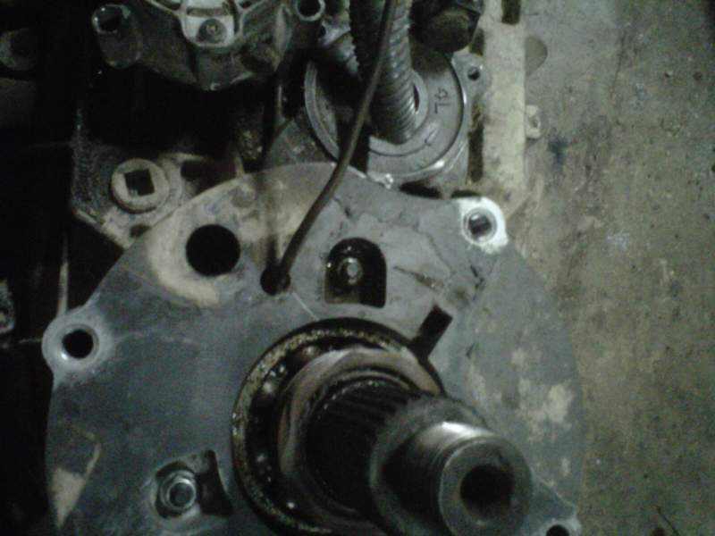

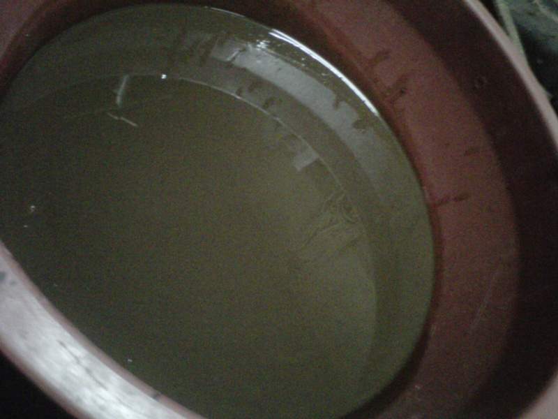

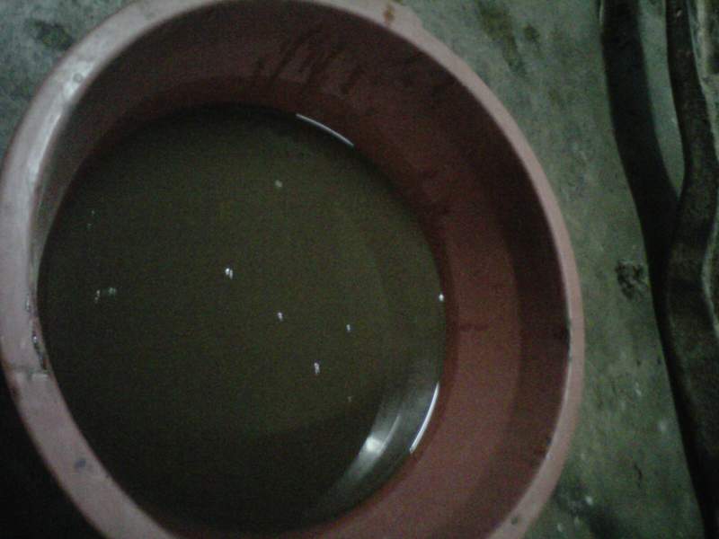

    Comecei a desmontar a cx de transferencia, na realidade só ia tirar o motor para dar um tapa e ver se funcionava, mas a coisa ficou preta, ou melhor marrom, olha a cor do óleo
    Anexo 385943 Anexo 385944
    Com isso vou abrir para ver como está e no melhor dos casos só limpo tudo e fecho sem desmontar nada.
    Agora a duvida, como retiro esse fio?
    Anexo 385942

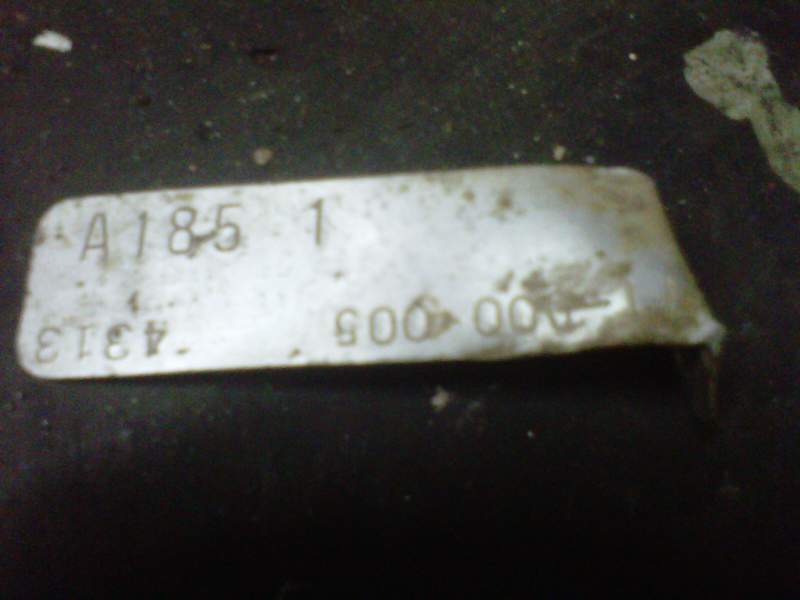

    E o que que dizer essa plaquinha?
    Anexo 385945
  • 18/12/2012, 16:05
    Edintruder
    Esse fio tu não tiras. O eletro-imã que ele alimenta fica fixado na carcaça.
  • 18/12/2012, 18:12
    Rodrigo Baratti
    Postado originalmente por Edintruder Ver Post
    E como solto o plug pra tirar o motor?
    Outro ponto, qual a função do eletroimã?
