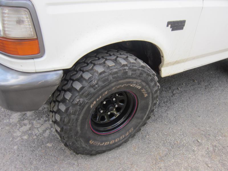

    Como não posso deixar a Branquinha na rua a semana toda à montei com as molas 4x4.
    Já ganhei 5 cm, mas não foram suficientes pra caber os pneus 33", então coloquei a esmerilhadeira em ação....perigo essa ferramenta na mão de um maluco por 4x4!! kkkkk
    Anexo 381108 Anexo 381109
    Ainda tem uma diferença de 11 cm mais baixo na frente e já bateu 139 cm na base do retrovisor.
    Anexo 381117 Anexo 381113 Anexo 381112
    O visual com os pneus e um pouco mais alto já mudou bastante, gostei do resultado e vai ficar ainda melhor.

    Hj dei uma volta mais longa com a Branquinha.
    Desci a serra da Cantareira para a ZN.
    Ela está muito ruim, está com shimmy, não pode passar de 40 km/h que balança bem a frente.
    Vamos aos problemas que já existiam antes de desmontar tudo:
    - folgas nos terminais, já havia sentido mas é pouca coisa
    - folga no mancal do eixo, não achei parafusos 15 mm, então te 2 mm de folga de cada lado, só se fizer uma bucha de bronze
    - pneu 33" com roda off set negativo - mudou sensivelmente a cambagem
    Com a ausência do amortecedor todas as ondulações do asfalto passam pro sistema de direção, com as folgas balança tudo!!!
    Na quarta vou orçar os amortecedores recondicionados com um pouco mais de carga que o original.
