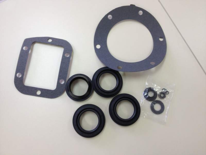

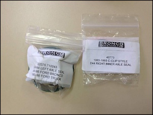

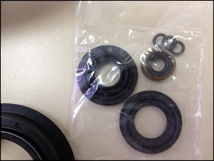

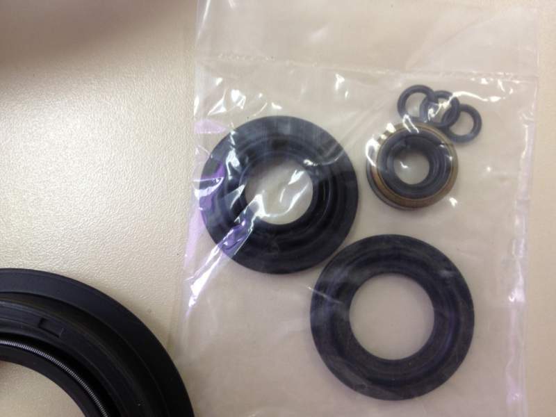

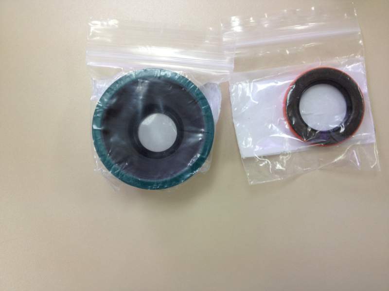

    Chegaram as peças do Early Bronco Restoration Full Size Bronco Restoration Classic Ford Bronco Parts For Sale.
    Comprei para experimentar:
    D44 drive axel seal => 5.00
    Rear brake light socket => 4 x 8.00 = 32.00
    D44 RH inner seal => 9.00
    BW 1356 gasket e seal kit => 30.00
    MERCHANDISE INVOICE TOTAL => 76.00
    SHIPPING $ HANDLING => 35.00
    INVOICE TOTAL => 111.00
    Mandei entregar na cada da minha irmã no Canada, por isso o shipping ficou tão alto, pois tem tributação, e pesada proporcionalmente, para entregar dos USA no Canadá.

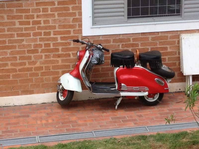

    Essa foto é da Lambretinha que fica na chacara da minha irmã, ano 1958 e meu tio comprou em 1960.
    Em 1995 comprei dele, estava 100% original, funcionando e com ninhos de galinha em cima!!
    Depois da reforma ficou essa jóia!!

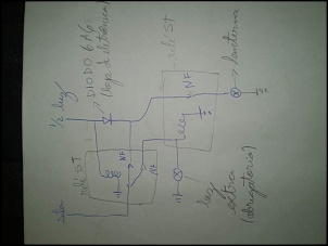

    O eletricista está com dificuldades na ligação das lanternas.
    As originais da EFE tem 3 lampadas (seta, ré e freio/lanterna) e as gringas apenas 2 (ré e freio/seta/lanterna), até aqui nenhuma novidade pois vários carros nacionais são assim, o problema é que o que comanda esse conjunto é a chave comutadora e não apenas na ligação.
    Ou seja a chave comutadota das nossas EFES não é adequado para esse tipo de lanterna (2 lampadas).
    Alguém tem alguma informação a esse respeito?
    Procurei na net e tem duvidas similares para Silverados, F 250,....mas não tem nenhuma resposta satisfatória.
    []'s com a seta provisóriamente na ré!!! kkkkkk

    Rodrigo, no meu jeep usei a chave de seta da kombi que também não tem o "retorno" para piscas junto com o freio, e o eletrichispa que fez a instalação elétrica, resolveu a parada com relês, o que ele fez não tenho a menor idéia, mas que funciona funciona...
    []´s com pisca vermelhos...

    Eu desenhei um esquema aqui na minha cabeça funciona só nunca testei, se quiser é só pedir.

    Tb achei que fosse simples, mas tb não entendo nada de elétrica.
    Citação Postado originalmente por GCCarneiro Ver Post
    Claro que quero, pode mandar!
    Estou fuçando na net e só tem a duvida, ninguém com a resposta.....tem uns fóruns do pessoal de eletrônica, mas fica muito difícil entender qualquer coisa.
    Em ultima hipótese tem um pessoal na barão de Limeira que mexe com iluminação de painel, daquele dos carros tunados, esses caras devem conhecer algum esquema.
    Ta ae qq coisa pode perguntar.

    Vou imprimir e passar na eletrica....vamos ver!
    []'s e obrigado!
