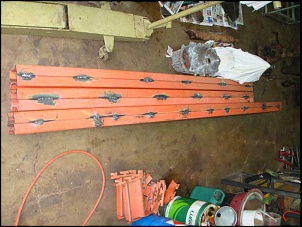

    Suspensão traseira
    Alterei a posição dos suportes dos amortecedores que ficam no eixo.
    Levantei uns 9 cm em relação ao que estava.
    F1000 4x4 1997 - Sucatona + Branquinha-dsc06799.jpg F1000 4x4 1997 - Sucatona + Branquinha-dsc06800.jpg F1000 4x4 1997 - Sucatona + Branquinha-dsc06801.jpg F1000 4x4 1997 - Sucatona + Branquinha-dsc06802.jpg F1000 4x4 1997 - Sucatona + Branquinha-dsc06803.jpg
    Fiz na correria e debaixo de chuva, depois que vi que um lado ficou um pouco mais alto que o outro, mas vai ficar assim.
    Para soldar precisei soltar os grampos e virar o eixo, ainda não sei soldar de ponta cabeça (rsss...), deu trabalho mas foi bom, pois só assim percebi que os grampos estavam um pouco soltos.
    Depois que montei tudo finalmente pude sentir a suspensão da Efe como deve ser: sem nenhum rangido ou barulho, macia na medida certa (embora atras o feixe seja reforçado com molas mais grossas) e a Branquinha ficou na mão, não rola mais a carroceria nas curvas como antes....está um delicia de dirigir!!
