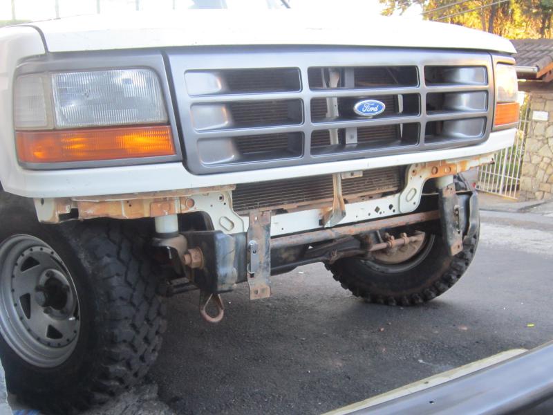

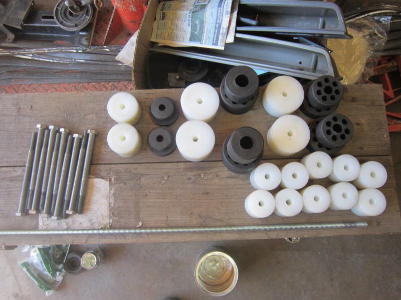

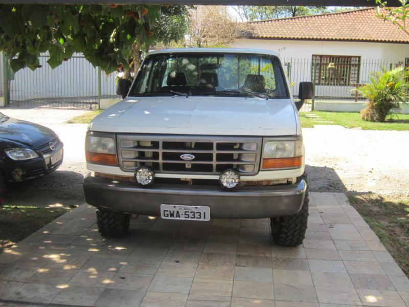

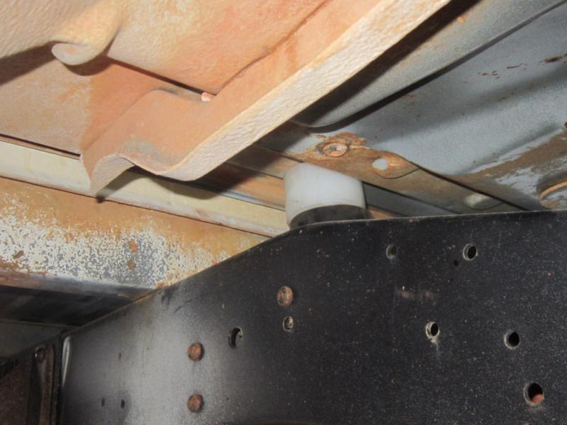

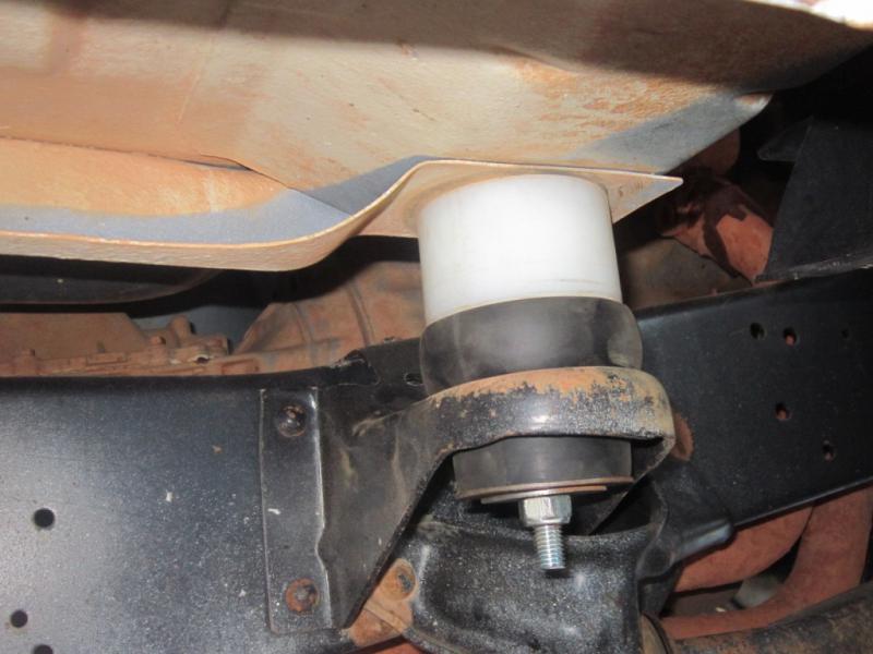

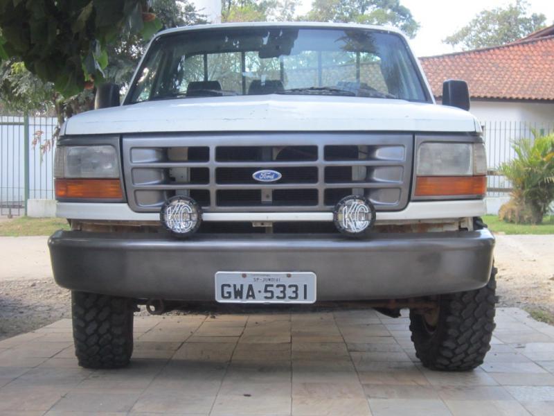

    Body Lift
    Comecei o trampo do Body Lift.
    Segue o material:
    Tarugos de nylon 6.6 => 150,00
    M.O. torneiro => 80,00
    Parafusos => 50,00
    TOTAL => 280,00
    Chegaram os calços, quer dizer fui buscar no barracão dos Correios na sexta a tarde,:odedo2::freaking: senão ia perder o trampo do find's.

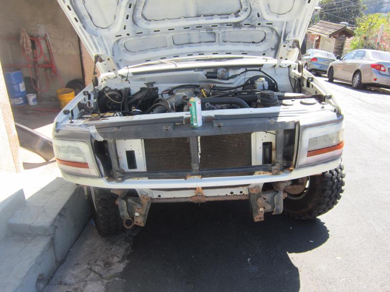

    Como estava com a mão na massa aproveitei pra pintar o parachoque dianteiro, a grade e os aros do faróis de grafite...achei a cor mais legal para a branca.
    Tb furei os parachoques para colocar os faróis de milha que tinha reservado pro jeep, como ele não tá andando e não vai ficar bravo de emprestar pra priminha (falta fazer a ligação).
    Anexo 365581 Anexo 365585 Anexo 365586 Anexo 365582 Anexo 365583 Anexo 365584 Anexo 365587 Anexo 365588
    :safari-rig::drool:
    Qdo colocar o BL na cachamba não vai passar no portão da sogra, a cabine ficou a 1cm, mas o sto antonio vai pegar.
    Ainda faltam os suportes dos parachoques, na realidade o parachoque traseiro vai sair, particularmente a peça mais feia da F1000....eita mal gosto da FORD e GM com esses parachoques.
    Vou colocar de chapa como o do Edin.:concordo:
    O suporte dianteiro é bem simples de fazer, mas não deu tempo, qdo for mexer na traseiro reposiciono o dianteiro.
    Não deu tempo de colocar o BL na cachamba, fica pra outro dia, mas precisava já adiantar a noticia pro ceis!!

    Otima escolha na pintura.
    Ficou duka!
    Esta Fmil será TOP!

  • 20/08/2012, 18:07
    Waldir Carlos
    Rodrigo, tá ficando show. Um belo trabalho. Parabéns.
    http://www.4x4brasil.com.br/forum/at...8&d=1345427418
    Somente um comentário: Quando mandei instalar o BL na minha EFE, o PC dianteiro deu um pouco de trabalho. Para "subir" e deixar na medida original [em relação à grade], precisou de ajuste na furação.

    Ficou bacana msm, quero colocar na minha, mais tenho umas duvidas na minha entra no parachoque dianteiro o "bigode" como será que faz, eas mangueiras do radiador , e a barra de direção? a minha é 89, se alguem que saiba como se resolvem esses problemas puder me ajudar?
  • 20/08/2012, 22:11
    Edintruder
    Mas a dianteira está bem arriada mesmo. Não chegasses a comprar as molas da F250?
  • 20/08/2012, 23:58
    Rodrigo Baratti
    Obrigado pelos elogios e apoio.
    Edin,
    Estou com as molas da F4000 aqui e as buchas/borrachas na proxima oportunidade ela ganhara SL com reaperto geral da susp dianteira.

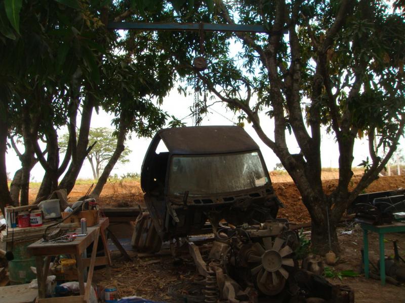

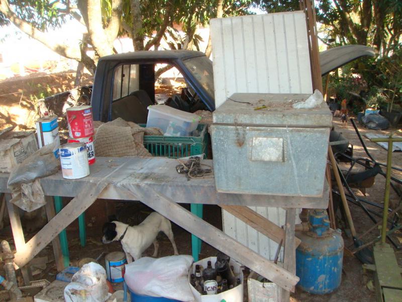

    Esse find's fui novamente pra casa da minha irmã e continuei os serviços de desmontagem.
    Chegando tive uma surpresa, meu cunhado resolveu fazer uma reforminha nas cocheiras e galinheiro....e adivinhem o que estava bem no meio da confusão?!?! kkkkkkkk
    Anexo 366670
    Era titica de galinha por cima de tudo!:farted:
    O suporte da talha ficou bem integrado ao ambiente e foi valente ao levantar a cabine.
    Anexo 366669 Anexo 366668

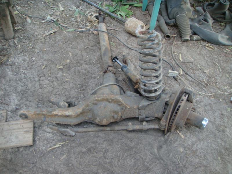

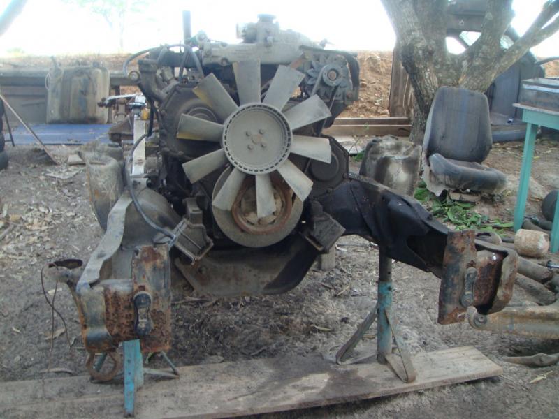

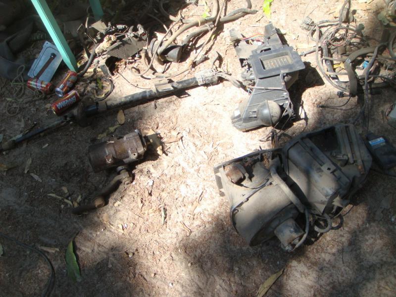

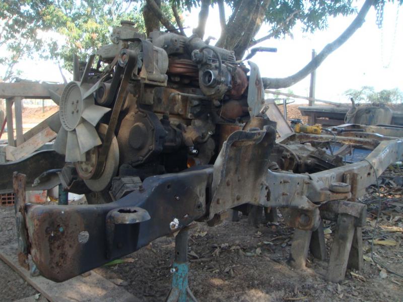

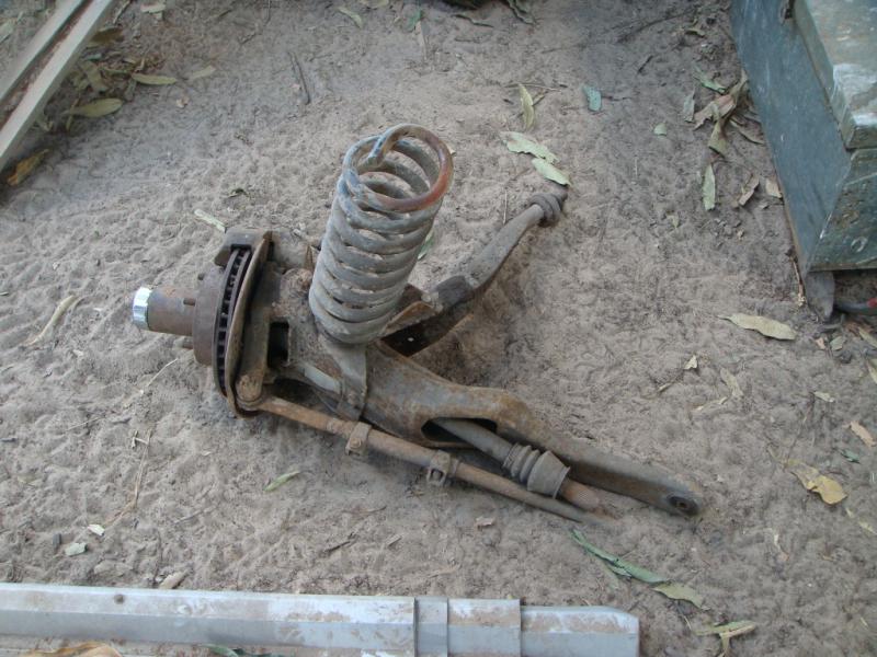

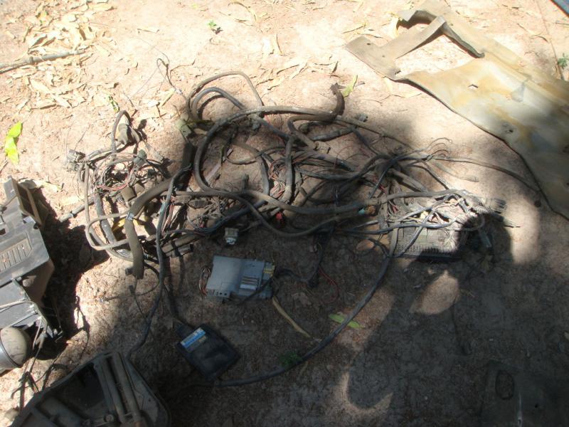

    Retirei tudo que faltava:
    - direção (lógico que um dos parafusos teimou em não soltar, cortei e agora na bancada tiro ele)
    - sistema de ventilação
    - chicote elétrico (saiu inteiro, os poucos fios que cortei são recuperáveis)
    - vidro traseiro (falta a trava, alguém tem alguma sugestão para substituição?)
    - feixes traseiros e suporte dos amortecedores
    - eixo dianteiro (tá bem enferrujado, mas vamos ver depois da limpeza)
    Anexo 366666 Anexo 366667Anexo 366671 Anexo 366672
    E por fim sobrou só chassi e power train
    Anexo 366673 Anexo 366674
    Que motor lindo esse....bruto e grande!!
    Agora vou limpar tudo e preparar o bazar pra levantar uma grana pro transplante....se tudo der certo vai ser breve e com m.o. de fabrica!!:cool:

    Pow, muito legal :palmas: Principalmente esse motor, a Branquinha (ou Brancona? :pensativo:) vai virar um caminhão :lol:
    E que loucura esse eixo dianteiro, em duas partes. Nunca tinha visto...
