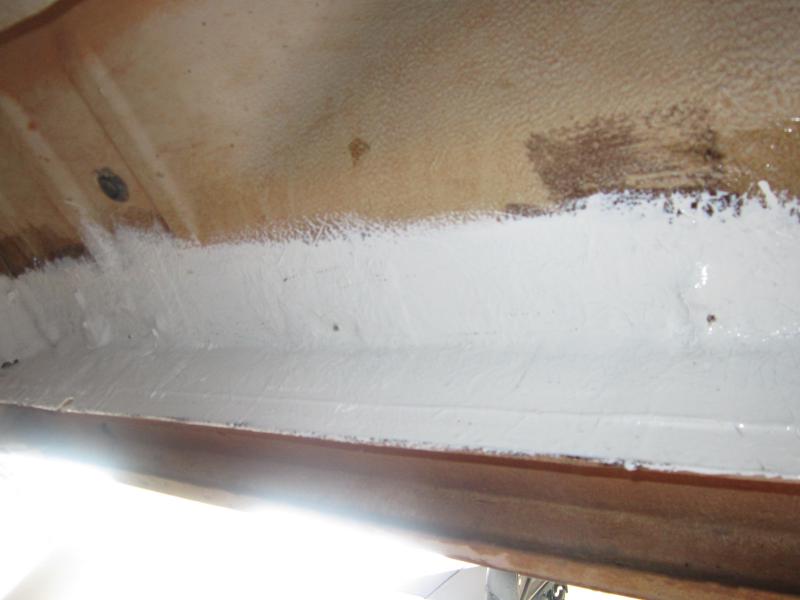

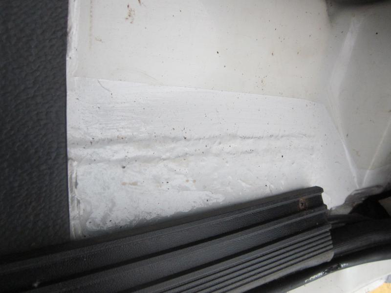

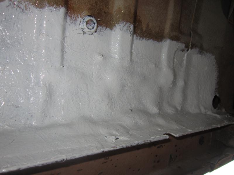

    Finalizado o assoalho
    Acabei me empolgando com a montagem do interior da cabine e esqueci de bater fotos do final dos trabalhos no assoalho.
    Bati apenas depois de pronta, mas dá pra se ter uma idéia do serviço.
    Foram 2 demãos de esmalte sintético automotivo branco.
    Anexo 363569 Anexo 363570 Anexo 363571 Anexo 363572 Anexo 363573
    Ontem passei em um lateiro (Martelinho de Ouro - original) conhecido meu pra conversar sobre o teto amassado e a posição é que é mais facil e barato desamassar do que trocar, em função do alinhamento, portanto vai sobrar o teto da Sucatona, que tinha alguem precisando um tempo atras.
    Qto ao assoalho ele ratificou o que foi dito aqui, vai durar mais a fribra do que um remendo com solda.

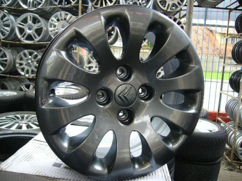

    Olá Rodrigo, da uma olhada na cor grafite usada em rodas (Parati Surf, acho).
    Ficaria muito bonito a Fmil branca com os detalhes nesta cor, fosca ou nao. (pchoques, macanetas, espelhos, grades, aros, rodas...)

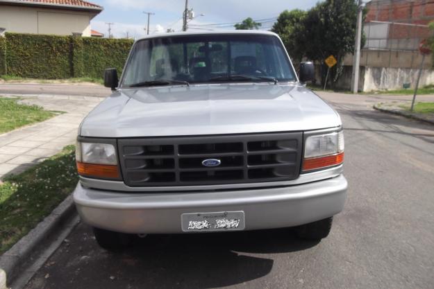

    3 Anexo(s)
    Eu sei que gostou é igual (*) mas eu prefiro o mais original possível...sou muito fã das xl inclusive acho mais bonita que as xlt..
    Anexo 364281Anexo 364282Anexo 364283
    o para choques dianteiro acho que fica bonito na cor do carro do carro mas as grades e retrovisores prefiro da cor original senão fica parecendo carro reformado, se estiver usando as rodas de ferro tbm acho mais interessante pintar de "alumino rodas"

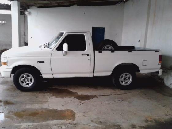

    4 Anexo(s)
    Postado originalmente por Rodrigo Baratti Ver Post
    kkkkkk
    Gosto é igual (*) mesmo!!
    Já não gosto muito do parachoques na cor do veiculo (pricipalmente branco), porém concordo que não pode inventar moda, senão fica parecendo reformado.
    A grade e os aros vou manter original, que não me parece ser preto e sim um grafite bem escuro, preciso passar uma demão porque o plastico tá bem ressecado.
    Já os parachoques fiquei realmente em duvida entre o preto e o grafite no mesmo tom da grade?!?
    Alguma outra sugestão?
    []'s,
    Anexo 364295Anexo 364296Anexo 364297Anexo 364298
    realmente pro ser branca fica muito mais bonito da cor dos "plásticos", o que não tem nada a ver é o cinza original não combina com nada...
