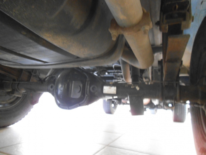

    Rodrigo..... a minha tenho certeza que é DANA 46... Plaquinha albarus... e estampado SPICER na tampa.
    O que eu fiquei "murdido"... é que o eixo da efe do Waldir tem cara de BRASEIXOS ...... but...... Plaquinha DANA...:screwy:
    Estranhoso para mim....:pensativo:

    Não serve pro nosso caso então, a F1000 4x4 97 e 98 (fotos do Waldir), são Braseixos, e é mais quadrado, ou seja laterais retas, do o DANA, tem a plaquina DANA, más é Braseixo 406, pela cor você nota que é Braseixo, um vermelho. As 4x4 pelo que tenho visto são Dana 44, más isso não sei dizer com certeza, más todas 4x4 97-97, Minha, Edin, Waldir, são Braseixo 406, até peça de reposição é Braseixo, aqui em CG, tem um cara que ainda vende a caixa de Satélite Blocante Braseixo pra F1000, o LSD Limited Slip Differential (diferencial de deslizamento limitado), também conhecido como autobloqueante.

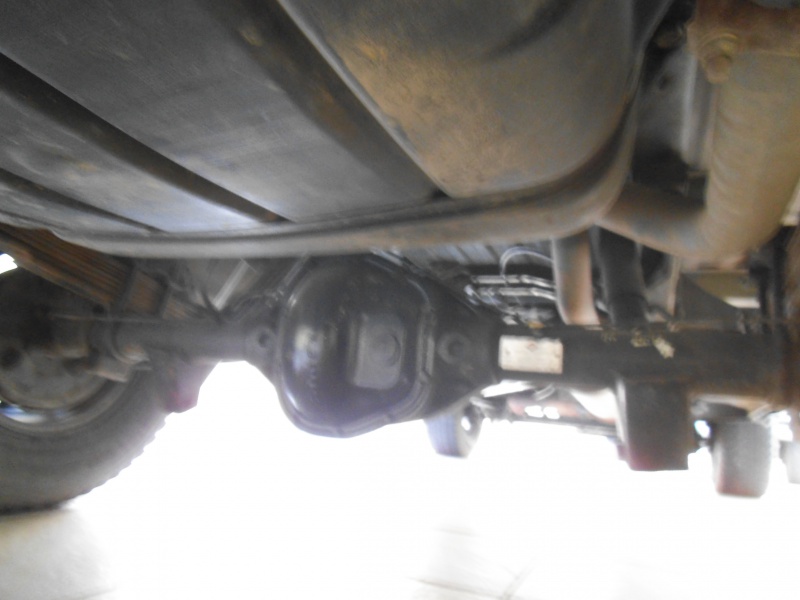

    Essa é uma imagem do braseixo com o tal v invertido, a minha que é 89 é desteAnexo 427587.
