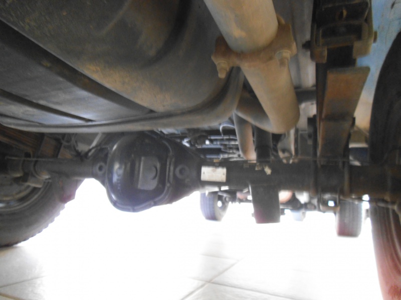

    Seria um BRASEIXOS disfarçado de DANA ........ou........ Um DANA disfarçado de BRASEIXOS....kkkk
    Brincadeiras à parte.... entendi a união das marcas..... Rockwell, Braseixos e Dana = mesmo fabricante = Dana (confere??)

    Não sei se são a mesma empresa, mas acredito que se fundiram ou foram alguém comprou alguem.
    Pena perder minhas fotos, mas vou tentar explicar.
    A tampa do Braseixos é mais ovalada, quase redonda com uma saliencia em "V".
    Já o Dana tem um formato quase sextavado e uma grande protuberância com o contorno da coroa.
    Põe uma foto da tampa que falo qual deles é.
    São diferenciais diferentes, portanto não tem peças intercambeaveis.

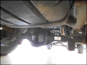

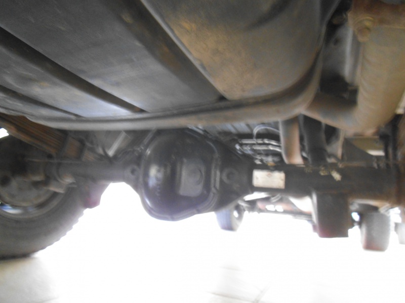

    F1000 4x4 1997 - Sucatona + Branquinha-dscf1091.jpgF1000 4x4 1997 - Sucatona + Branquinha-dscf1093.jpgF1000 4x4 1997 - Sucatona + Branquinha-dscf1094.jpg

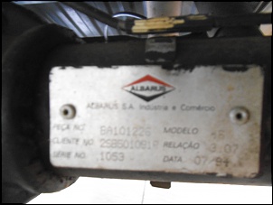

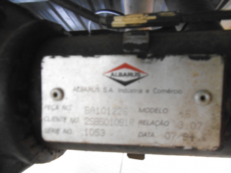

    Rodrigo..... a minha tenho certeza que é DANA 46... Plaquinha albarus... e estampado SPICER na tampa.
    O que eu fiquei "murdido"... é que o eixo da efe do Waldir tem cara de BRASEIXOS ...... but...... Plaquinha DANA...
    Estranhoso para mim....

    Ai é que está, lendo a respeito de modelos de diferenciais, pra me inteirar mais sobre o eixo que preciso na dianteira da minha A10, não lembro onde vi que esse diferencial "Braseixos 406", apesar de teoricamente ter o nome de um outro fabricante, seria fabricado por um dos "braços" da dana no Brasil, talvez isso explique a plaquinha "dana" no eixo dele e o lance da tampa do diferencial.
    No caso do drosssor51, achei a explicação pra plaquinha "albarus" e está no inicio do catalogo de aplicação abaixo:
    SPICER CATÁLOGO DE EIXOS DIFERENCIAL E COMPONENTES
    Veja só, sou só um curioso do assunto, não tenho nenhum dos veículos em questão, portanto, não me leve a mal.
