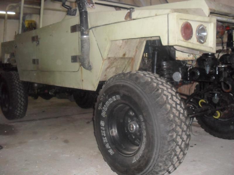

    Vai ficar muito bom ... angulo de ataque e saída igual do Fase 1 , o entre eixos é maior que o Fase 3 , isso não é muito bom pra trilhas com erosões , mesmo parecendo que o chassi é rígido por ser fechado ele tem boa flexibilidade pq as 3 ligações entre as longarinas são 2 parafusadas e uma (tras. ) tubular , o meu fase 3 enverga muito , esse vai envergar um pouco mais , como o entre eixo é maior pode , em alguma situação pegar em bx , mas como o propósito da vtr é mais viagens e trilhas médias isso não vai fazer a menor diferença ...
    O tanque de comb. está invertido , ou é impressão minha ??

    Citação Postado originalmente por Eduardo Velo Ver Post
    abs ... Edu

    Teste com a carroceria... ficou alto heim.. acho que vou ter problemas para passar em quebramolas e lombadas...

    Mas você pode passar atravessado que eu acho que não vai pegar nas lombadas........

    Ficou alto bagarai, tá dando 2,17 de altura e a borda inferior da carroceria onde aparece o balde amarelo na foto está com 70cm.

    Rogerio , é por causa do chanfro , mas acho que o chanfro que a gente ve é da proteção e não do tanque , no meu o chanfro é pra baixo e na foto parece que tem um chanfro na parte de cima ...
    O maior problema de ficar alto é dirigibilidade , vai ter que se acostumar a andar de um modo diferente ...
    Esse realmente será um problema, principalmente para viagens onde vou precisar de estabilidade. Mas isso vai ser visto mais para a frente com calma, por enquanto quero colocar o bicho para rodar e me divertir um pouco.
    Quanto eu colocar a capota rígida, forros, bagageiro, guincho (em 2013 se tudo der certo) o carro já vai dar uma descida. Neste futuro vou ter que pensar em meios de deixar a viatura mais estável, mais no chão para fazer as expedições que tenho na cabeça (Ushuaia, Atacama, Transamazonica, Lençóis, etc.) que vão necessitar de grandes deslocamentos: molas mais duras e menores, reduzir os calços de carroceria (atual com 2 polegadas, cerca de 6cm), usar pneus menores e mais finos para deixar o carro mais solto e econômico, etc.
    Acho importante no Engesa o fato de ser um carro facil de customizar, por exemplo, para uma transamazonica coloco molas altas, calços, pneus maiores, para o Ushuaia molas menores e mais duras, pneus menores e mais finos.

    Eu faço curva muito melhor com ele alto e offset -39mm do que quando ele tinha offset -25mm e baixo kkkk
    Fica bastante largo.. entro em curvas a 100km/h sem problemas.. nao se preocupe com estabilidade.. qualquer coisa só socar o pé e fazer drift ^^

    Eu faço curva muito melhor com ele alto e offset -39mm do que quando ele tinha offset -25mm e baixo kkkk\Fica bastante largo.. entro em curvas a 100km/h sem problemas.. nao se preocupe com estabilidade.. qualquer coisa só socar o pé e fazer drift
    MaGao, o off set da minha roda tambem é bem negativo , acho que é -44mm o pneu está metade para fora da carroceria. talvez isso ajude mesmo na estabilidade. Vou ter que providenciar um alargador novo... tipo os do Kim

    O meu agora com pneus 265x75x16 esta muito feio e faço curvas normalmente o pessoal que vem em sentido contrário sai da pista , ACHO QUE ELES PENSAM QUE VOU TOMBAR , NÃO SEI O PQ DISTO . Ele fica meio inclinado nas curvas eu sei , da até para acender um fósforo no chão , mas nada que me preocupe
    Hhahahahha só tem pé pesado mesmo....
    Na verdade os motoristas "normais" (como eu até agora... ) se acostumaram com carros que fazem curvas quase sem inclinar. As nossas viaturas tem um comportamento diferente, são altas, inclinam mais, e como o Dr. destacou é uma questão de costume.

    MaGao, o off set da minha roda tambem é bem negativo , acho que é -44mm o pneu está metade para fora da carroceria. talvez isso ajude mesmo na estabilidade. Vou ter que providenciar um alargador novo... tipo os do Kim ...
    Vicente , sei que vou arrumar encrenca com muita gente por aqui ... rsrs
    O Off-set negativo vai acabar mascarando problemas na suspensão , por ex. - se os terminais da barra de dir. estiverem com folga , ou os munhões , ou amortecedor ruim , vc só vai perceber numa vistoria ... qto mais negativo o off-set mais mascara problemas e mais esforço de momento vc tem , colocar alargador é o mesmo que aumentar o diam. ou a largura do pneu , vai esforçar o conjunto de suspensão e de tração ... acredito que o jeito que o Rogerio vai deixar sua vtr , não vai ser necessario usar off-set negativo ... usaria off-set negativo se fosse pra trilha , roda pouco e esforça por pouco tempo ... é só minha opinião , não faria na minha vtr , ainda mais preparando pra rodar muito mais em asfalto ... mas gosto é gosto ...
    abs ... Edu
    Fala Eduardo,
    O alargador a que me referi na verdade é aquele de paralama (veja na foto) não é o alargador/espaçador de roda. Sobre o off set negativo sei que ele força o conjunto (até pelas leis da física mais do que pelo meu entendimento de mecânica afinal quanto mais para fora as rodas maior a alavanca). Esta roda "negativadona" foi a que veio no Hulk (aro 15, 10" e off set -44) eu até pretendia usar uma roda "menos negativa" com -25mm ... mas não tive $possibilidade$ de investir nisso agora...
