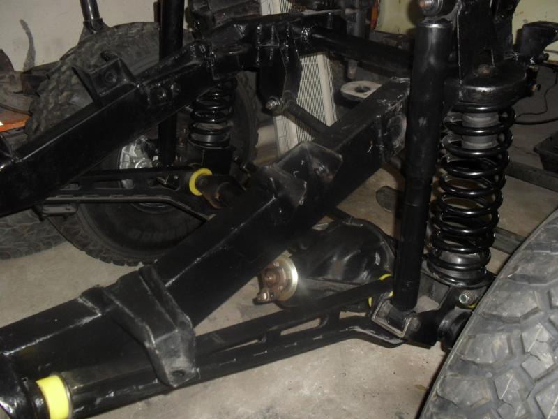

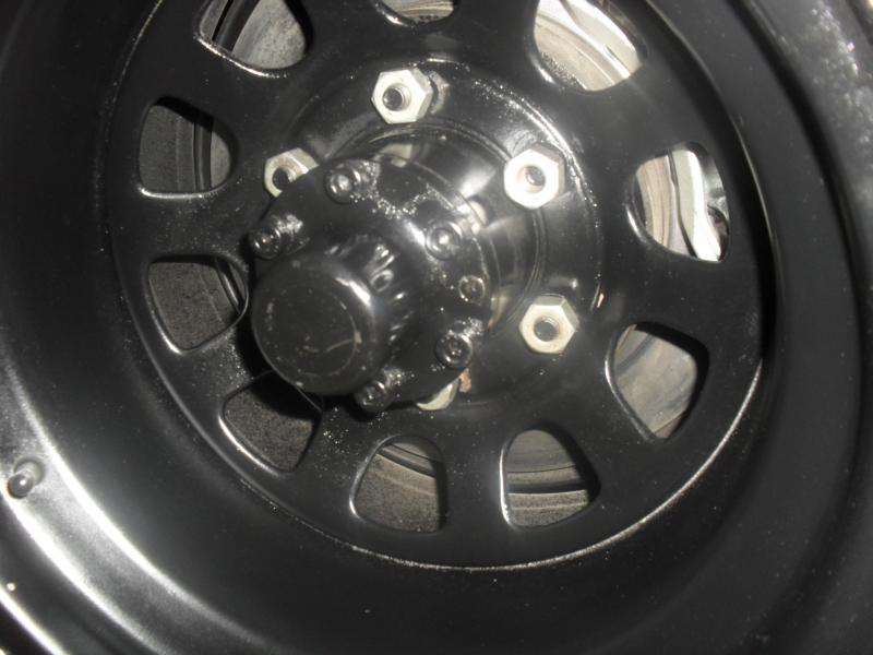

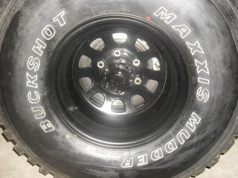

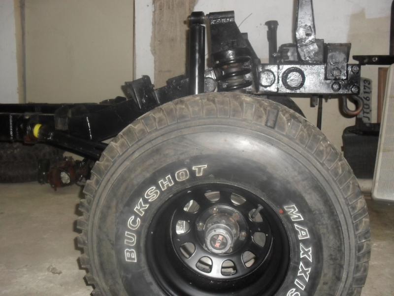

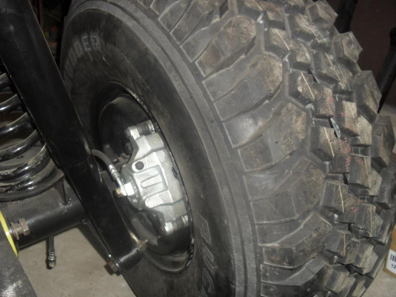

Seguem as fotos dos eixos, freios e suspensões montadas, tudo como Okm. Pneus Buckshot Maxxis 35" novos, as rodas foram lixadas e pintadas de preto fosco achei que ficou muito bacana.
Anexo 359190Anexo 359191Anexo 359192
Anexo 359193
Vicente,
Nessa última foto.. mostra a panhard traseira.. está muitoooooo inclinada.. vai da um molejo grande quando articular..
Ver com Roger para ele baixar o suporte da panhard..
