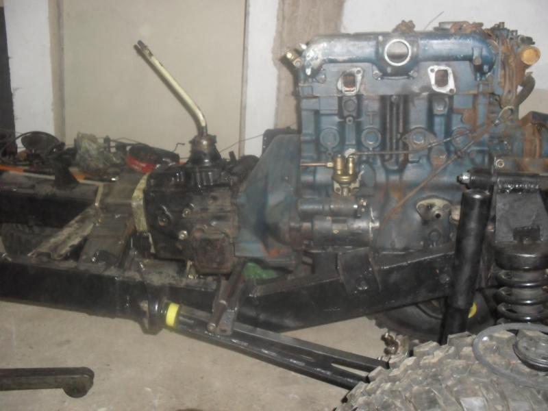

Motor, cambio e T-case no chassis :pular:
Ainda falta a pintura do motor e câmbio que serão feitas posteriormente depois dos ajustes necessários.

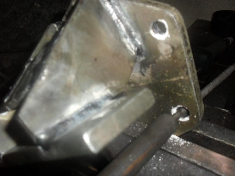

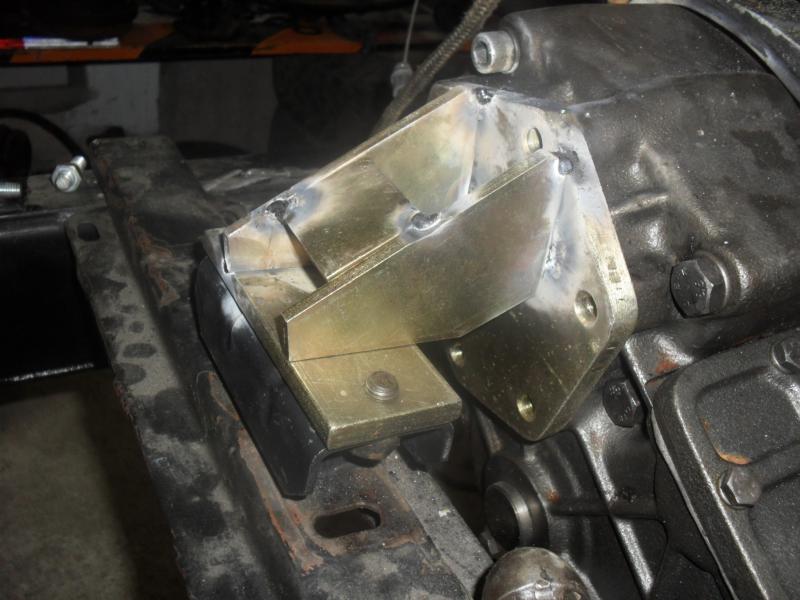

Na 3ª foto o detalhe do cambio e t-case com as peças do Kit-espera da Enfer
Anexo 359419Anexo 359420Anexo 359421
Vai ficar muito bom ... angulo de ataque e saída igual do Fase 1 , o entre eixos é maior que o Fase 3 , isso não é muito bom pra trilhas com erosões , mesmo parecendo que o chassi é rígido por ser fechado ele tem boa flexibilidade pq as 3 ligações entre as longarinas são 2 parafusadas e uma (tras. ) tubular , o meu fase 3 enverga muito , esse vai envergar um pouco mais , como o entre eixo é maior pode , em alguma situação pegar em bx , mas como o propósito da vtr é mais viagens e trilhas médias isso não vai fazer a menor diferença ...
O tanque de comb. está invertido , ou é impressão minha ??
abs ... Edu
