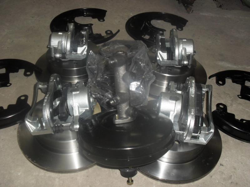

Anexo 343378Anexo 343374Anexo 343377
Roger!
Vi uma coisa muito importante ai!
Os protetores de disco, como isso é importante!
Disco quente + poça d'água = disco quebrado!
Com essa proteção, a possibilidade de quebra do disco, reduz em aproximadamente 80%.
