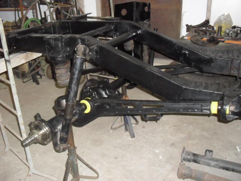

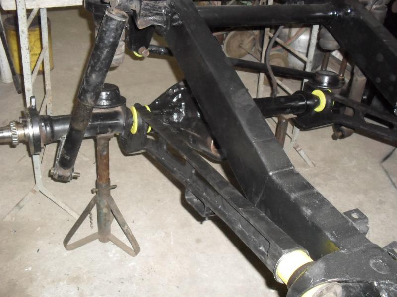

Um trato nos eixos e a suspensão traseira já nos finalmentes.
Anexo 342353Anexo 342352Anexo 342351Anexo 342354

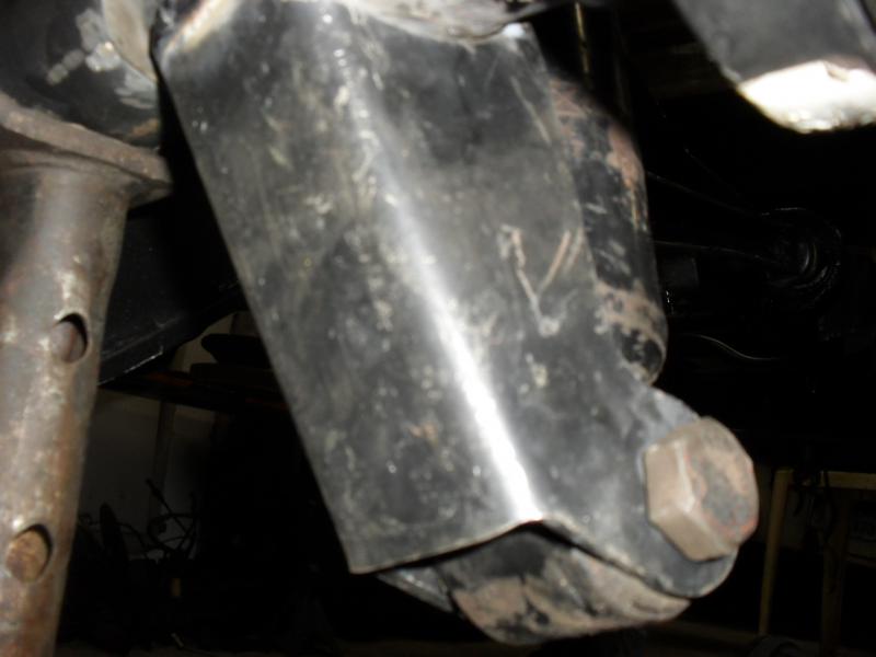

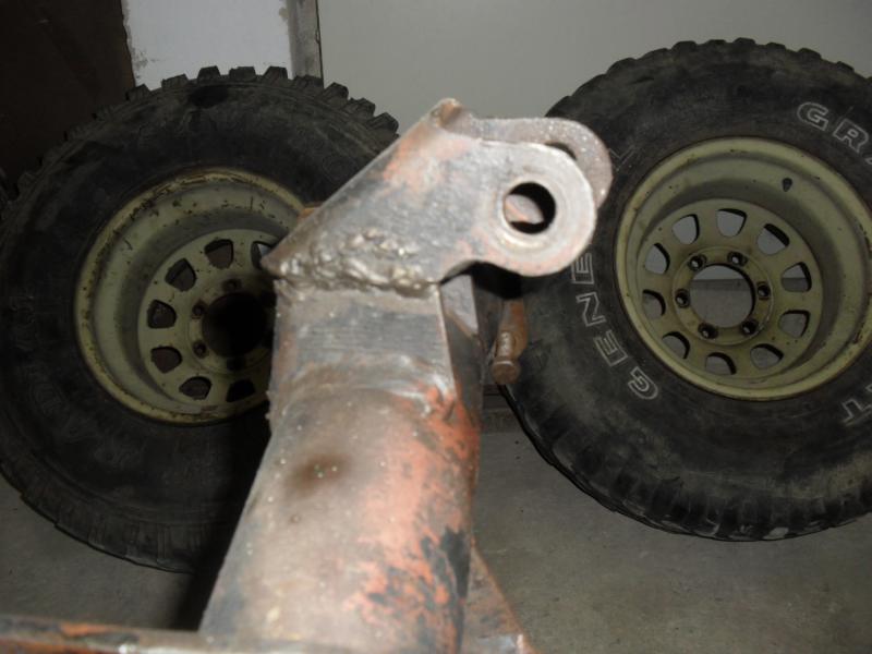

Trocando suporte do amortecedor
Anexo 342357
Anexo 342358Anexo 342359Anexo 342360

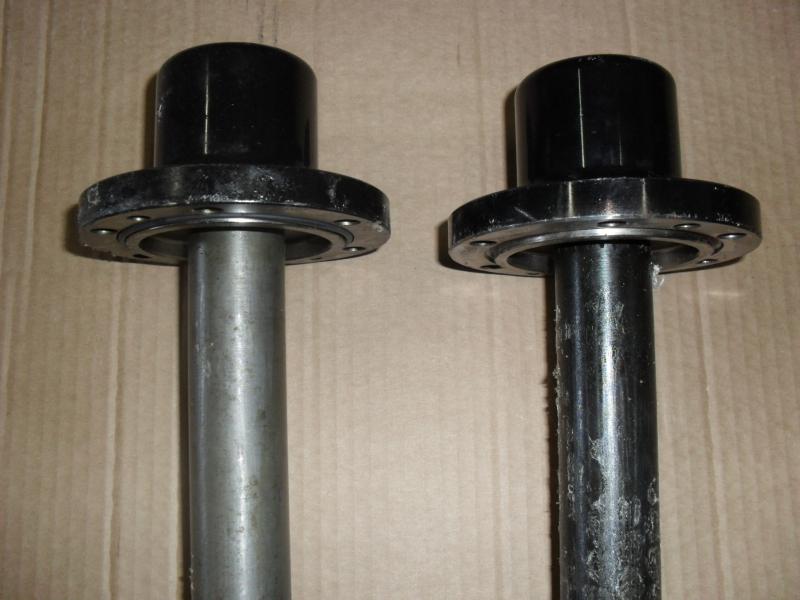

SEMI EIXOS:
Num exame visual o que me chamou atenção foi a diferença de coloração entre as peças, uma escura parecendo ter recebido um tratamento oxidado anticorrosivo e a outra sem nenhum tipo de tratamento superficial.
De posse de uma lima triangular, fiz um rápido teste de dureza nos dois eixos na região do estriado que trabalha nas engrenagens planetárias e o resultado, a lima corta o material.Pegue um semi eixo original e faça esse teste e verá que a lima desliza sobre o material. Nessa região a dureza deveria ser tal que a lima nem deveria riscar.Fiz o mesmo teste no restante dos eixos e a lima cortou mais fácil ainda mostrando que o tratamento térmico não foi feito restante do material. Antes de montar os eixos farei um teste de dureza com equipamento específico.

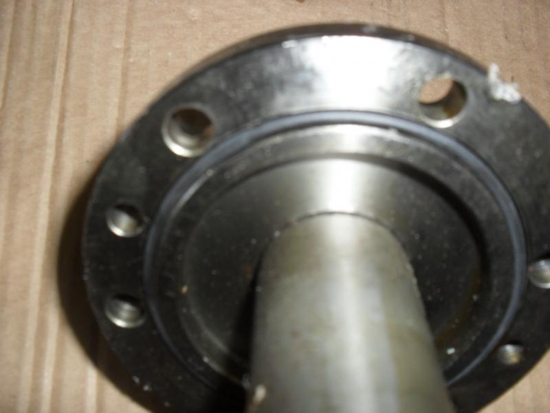

Outro detalhe foi a presença do o`ring de vedação somente em um dos flanges do semi eixo denunciando falha no controle de qualidade, se é fazem...
