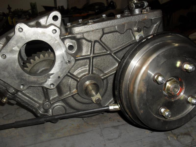

    Rogerio , ja sabia que vc tem que fazer o pedido pra manter freio original ...
    Uso porcas de engenharia , essa da foto vai dar uma encrenca danada aqui em casa ... rsrs ... acho melhor ficar com a que prende os rolamentos mesmo ... rs
    Mandei fazer essas que estão no Engesa , deu problema qdo coloquei pq tinha rosca nas duas faces e a rosca era normal whitworth , passei pra rosca metrica fina e deixei passante na 1a face , ja ta rodando faz muito tempo , não tem nenhum problema ... já tive problema com as porcas normais com trava aranha , quebraram as travas , por isso parti pra porca de engenharia ... se montar assim e não tiver problema é só manter ... time que ta ganhando ...

    Essas da foto são porcas de engeneharia , usadas em máquinas operatrizes ha muitos anos ... da foto do Vicente não deve ser dificil de achar ... deve aceitar qqer tipo de parafuso com qqer tipo de rosca ou até sem rosca ... e não deve ser tão difcicil tirar e não ser que ela de uma chave e trave o parafuso ... rsr e tb não vai ficar segurando o eixo por muito tempo ... rsrs
