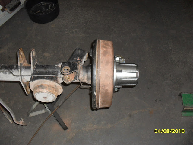

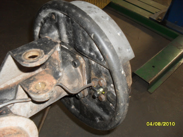

    Kim, essa manga de eixo e da toyota bandeirantes que esta na foto ?

    Mestre Kim aproveitando a carona do amigo Danilo de que viatura são essas peças:cubo, manga, tambor? Foi necessário alguma usinagem para fazer essa montagem?

    Roger e Danilo!
    O kit é ensimec, com mangas e cubos da ensimec.
    A unica coisa que fiz, foi reabrir a campana, tanto no centro, quanto nos estojos dos prisioneiros de roda, pois esta, fica na parte posterior do cubo, como nos Willys antigos.
    Foi tudo meio prugue i prei. (p&p)
    Kim.

    Kim, no dana44 a manga de eixo da toyota badeirantes cabe nele certinho não é ? No dana46 eu sei que serve, inclusive ontem eu veirifquei isso.

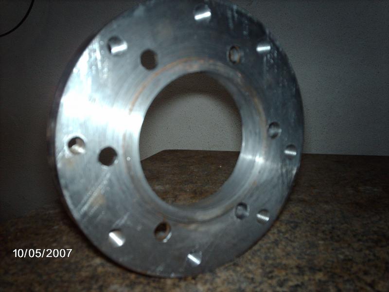

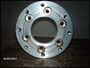

    Danilo, só cabe com flange ou soldando sem issso não tem como acoplar. Pode usar tanto no dianteiro qto no eixo traseiro.
    Essa montagem é do sistema de freio completo da bandeirantes em um eixo dianteiro D44 instalado num engesa.

    Roger, eu liguei na enfer e conversei com o pessoal, e o seguinte : tem uma flange para colocar a pinça de freio no eixo do traseiro do engesa, essa flange e usada para adaptar a manga de eixo da toyota bandeirantes no engesa e colocar a pinça de freio do kadett, então quem quiser usar o tambor do freio de mão basta apenas comprar a flange e não usar os suportes da pinça de freio.

    Beleza Kim, então toda vez que for necessário trocar a campana(tambor de freio) será preciso ter um torno mecânico e uma boa furadeira por perto?

    Rogerio , tb já tinha pensado nisso , mas pensando nolado prático , a campana do meu foi trocada com mais de 150.000 km rodados , só tira pra dar passe e se for necessario ... é um preço baixo a se pagar pra manter um freio que funciona muito bem ...

    Edu, quando a adaptação envolve peças que são passíveis de desgaste como disco, campana,buchas, coxins procuro usá-los na forma original pois quando for necessário trocar é só ir loja comprar e instalar sem depender de outros meios para isso. Esses ítens de fato duram muitos milhares de Km mas um dia terá que trocar e aí...

    Bem legal Kim. legais as fotos.
    Mas conversando com o Roger acredito que a melhor solução, para o meu caso, seja mesmo colocar disco mesmo.
