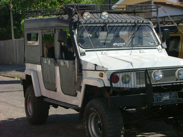

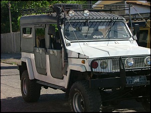

    Este jipe já foi branco segue as fotos dele antes (branco) e depois (verde) quando o colega (ex-proprietário do bichão) Pajé_Tapuya, "vulgo" Flávio, comprá-lo e reformá-lo.
