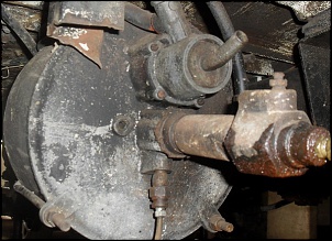

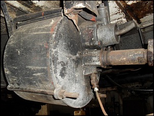

    Mais fotos do bichão. Comentários sob júdice aguardando confirmação do Roger Nunes.
    FREIOS - Esta peça aí da foto é um hidrovácuo de caminhão.. enorme !! Na foto do meio dá para ver a ponta da "panelona" bem no meio do Hulk. Ficou meio esquisito né?
    Freios

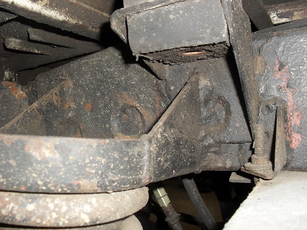

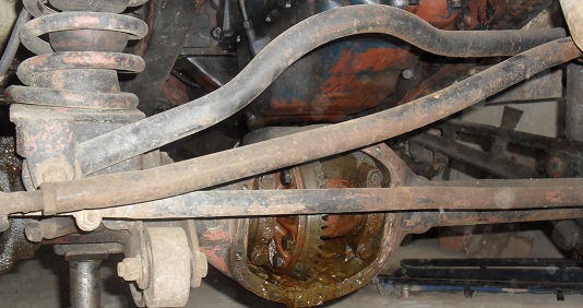

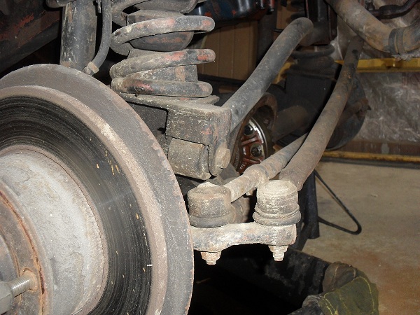

    Suspensão e eixo dianteiro. Dá pra ver que o eixo está "retorcido" o angulo caster está com -5º por conta do reajando que fizeram na base da mola dianteira (soldaram mais para baixo fora, da posição original).
    Miniaturas de Anexos Miniaturas de Anexos -suporte_mola_tras_.invertido-1-.jpg
