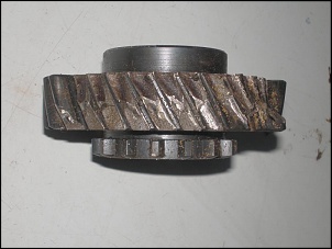

    Essa é a engrenagem que veio no kit da Piradisel e instalada.
    A bucha que vem junto com o kit deve ser soldada por soldador profissional para que se tenha um mínimo de qualidade nessa união. Imagine durante uma viajem longa no meio do nada e essa solda quebra?
    ROGERIO
    Estas fotos são da engrenagem que vc colocou no ENGESA do CARLOS SIQUEIRA correto ?? Pois esta das fotos esta com a luva e a minha qdo vc colocou tenho certeza que era uma engrenagem inteira sem a luva .

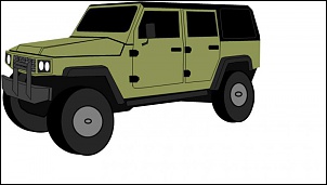

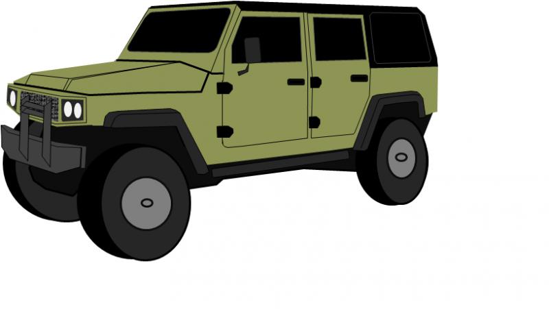

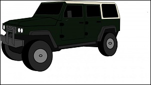

    Fiquei desenhando um pouco o projeto final do Hulk, para as Olimpíadas a 1ª é com a cor original com a capota preta, a segunda verde escuro com capota cinza.

    -engre-rural-pequeno.jpg-engren-rural2.jpgDanilo, a engrenagem da tcase willys não quebrou porque destemperou, quebrou porque ela não aguenta o torque do motor diesel. Enquanto eu usava motor opala rodou por 3 anos sem problema e depois do Q20B não chegou aos 3000Km e por 3 vezes quebraram os dentes.
    Essa engrenagem foi a primeira das 3, ela veio no kit que comprei da deeptec e não era soldada.
    Citação Postado originalmente por Casa da transmissão4x4 Ver Post
    Estranho, eu liguei na enfer e o pessoal me disse que não tem a engrenagem inalateira, mas eles fazem a solda de me parece que fazem a tempera novamente, cobram em torno de 270,00 pelo serviço, e o cliente tem que enviar a engrenagem intermediaria. A t-case do willys que eu tinha não quebrou na solda, quebrou foi os dentes porque destemperou, mas antes de quebrar os dentes desgastaram em menos de 3000km, enquanto as outras engrenagem ficaram intactas. A piradiesel tem a engrenagem completa, então será que eles mandam fazer em outra usinagem ?

    Não Guilherme,essa é a engrenagem que montei na sua caixa e tanto essa como a que foi montada na caixa do Carlos não foram soldadas vieram prontas.
    Citação Postado originalmente por guilhermeabreu Ver Post
    ROGERE
    Pois é, mas uma delas os dentes empenaram, isso mesmo, até parece mentira, mas os dentes empenaram até quebrar. Agora em um dos caoss moeu tudo, carretel, engrenagem pequena e engrenagem intermediaria, se eu tivesse colocado a t-case da toyota logo no inicio eu teria gastado bem menos !

    Citação Postado originalmente por Vicente Guimaraes Ver Post
    É DE DAR ÁGUA NA BOCA
    VICENTE , estes sonhos são as reais motivações de nossas vidas , SEM SONHO , NÃO VALE A PENA VIVER .

    Citação Postado originalmente por Roger Nunes Ver Post
    ROGERIO
    Então é sinal claro que estou já ficando meio gaga , pois assim que ví as fotos que vc postou achei diferente da engrenagem que veio no meu KIT , logo : minha ENGRENAGEM QUE VEIO TB É SOLDADA , pois se veio uma engrenagem para ser trocada , achei que era inteira , pq então eles não mandaram só a luva ??? Resposta : Talvez por acharem que não sabemos soldar e acontecer o que aconteceu com as dos outros como a do GEANDRE irmão do MAGAO .

    Sobre a engrenagem. Então, conforme conversamos hoje, eu, Danilo e Roger Nunes, pelo que entendi... a engrenagem da Piradiesel é soldada também, mas o trabalho é bem feito então quase não se nota. Parece que já foi feita daquele jeito.
