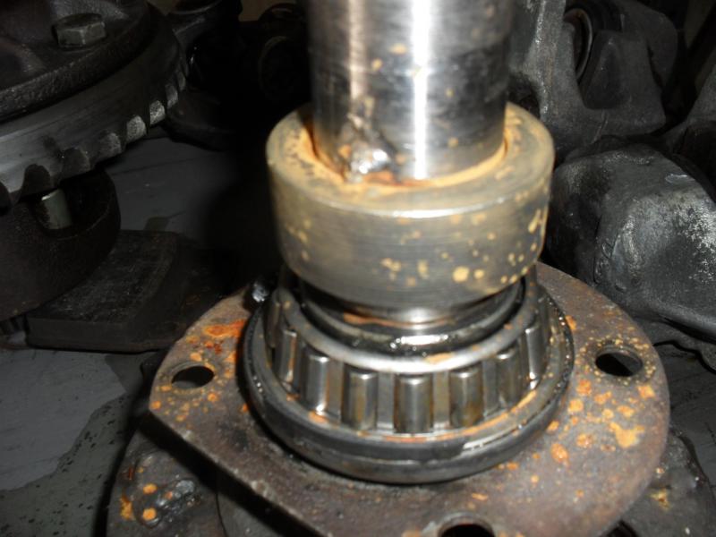

    "Se estivesse montando pra alguém só montaria com campana se fosse a pedido do fregues ... por isso que acho que está correto no raciocínio"
    È por aí Edu, se dono quiser monto ao seu gosto apenas fiz a sugestão de montar com disco.

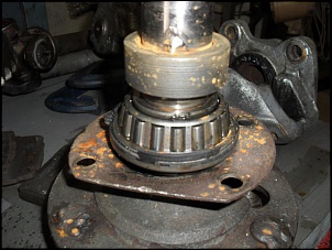

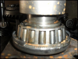

    Não é só aí creio que em todo lugar veremos coisas macabras como essa aqui:
    Fico tentando imaginar o que o cara que fez isso tava pensando quando fez essa "manutenção"....

    Poxa , crime DOLOSO heim ... por sorte não deu caca , isso que ocasiona quebra de ponta de eixo e faz ver a roda passando pelo carro ... esse tipo de coisa nem o dono pedindo pode ser atendido pq quem faz isso leva culpa tb ...
    Já pensou usando semi eixo soldado com pneus 35" ... ??? drink da morte ... rs
    Ainda bem que o Hulk ta em boas mãos ...

    Viu os prisioneiros de roda?
    Sobre o freio, EU escolhi assim, quando eu encontrar uma pinça com um bom freio de estacionamento, eu coloco.
    Dispenso o freio no cardam, é uma opinião minha, independente da eficiência do mesmo.
    Na campana, mexo quando tem que revisar os cubos, então, um serviço só!
    Se precisar, caso aconteça algo, abro antes, mais não é muito necessário, e campanas e lonas duram muito!!!

    Aconteceu comigo. Quando comprei a Grand Blazer revisei o dana 46 e tava com um conjunto novinho super bem soldado no eixo. Troquei tudo. É uma coisa comum fazerem essa cáca.

    Edu , me pergunto o que um sujeito pensa da vida qdo faz um negócio desses.Preguiça de prensar a trava pro lugar, de fazer direito? O pior foi que além de soldar ainda deixou o rolamento solto...
    Um semi eixo dessa forma com pneu 35 é um kamikaze!!!
    O Siqueira tá tentando arrumar uma folga pra trazer o Mulo aqui mas tá difícil...acho que ele está esperando o doctor marcar aquela canjiquinha, aí ele vem!!

    Pior que isso, Roger. Quando o eixo está nas últimas e o "profissional" acha que não vai prender ele solda. Também serve pra reaproveitar a trava que saiu no fogo. E tem uns Hylanders que fazem isso no carro onde levam a família pra passear. É amigo, triste quando esculhambam a profissão da gente, né? Arde.

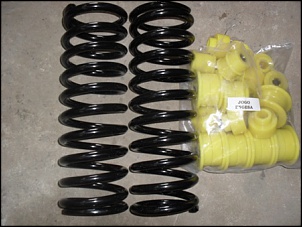

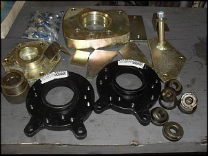

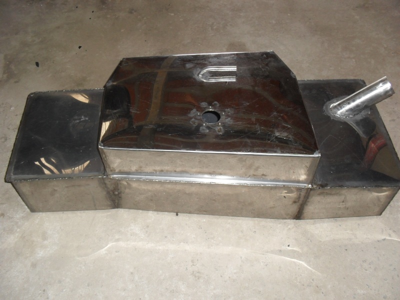

    _______ 2ª ETAPA DO PROJETO COMEÇANDO _________
    As peças já estão ficando prontas ou chegando e as adaptações e a remontagem vão começar.

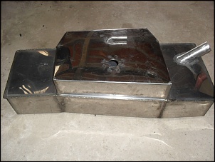

    Citação Postado originalmente por Vicente Guimaraes Ver Post
    VICENTE
    Estas peças stão com vc ou já esta aqui em Campos ???
    pois se estiverem aí , da uma conferida , nestas conecções do tanque se são de inox ou de aço 9 ferro ) , pois qdo comprei o meu vieram todas estas conecções em ferro , coo bocal de abastecimento , e o cninho de retorno .
    Vc vai usar a boia com o cano de alimentaçãoacoplado a ela ??? Pois se vc usar a boia separada do cano de alimentação esta faltando um caninho saindo do tanque , no meu a boia é só boia e tem um caninho de alimentação da bomba injetora e outro que é o retorno da bomba injetora .
    Ísto tudo são pequenos detalhes mas que fazem a diferença , no meu caso qdo liguei pra GAMA4X4 onde comprei o tanque de inox ha 4 anos atras por R$1.000,00 , uma fortuna na época , veio com todas as conecções em ferro como falei , daí liguei para eles e eles responderam que NÃO SABIAM QUE PRECISAVA QUE AS CONECÇÕES FOSSEM DE INOX TB NÃO , daí tive que gastar mais R$250,00 para trocar as conecções .
